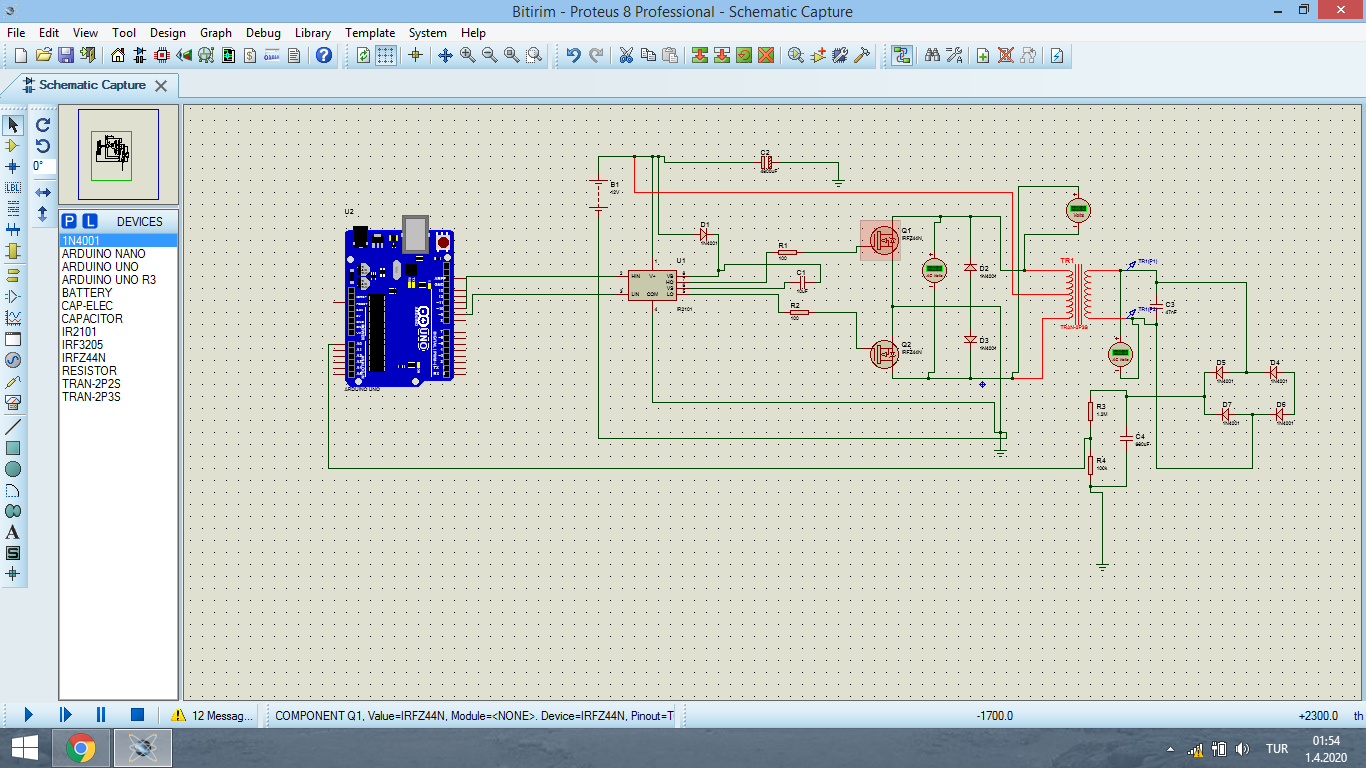

Merhaba iyi günler, sizleri rahatsız ediyorum kusuruma bakmayın bir konu hakkında eğer sizde paylaşmak isterseniz fikirlerinizi almak istiyorum bu sebeple konuyu açmıştım
Ben proteus üzerinden inverter tasarımı yapmaya çalışıyorum 12 V DC to 220 V AC fakat inverter'ıda arduino uno ile kullanıyorum ancak TRAN2P-3S trafosunun sarım oranlarını ve couple factorunu ayarladığımda çıkışta istediğim değerde ki voltajları alabiliyorum fakat sinyalimiz sinüsodial bir sinyal olmuyor bir şeyleri eksik mi yaptım bilmiyorum.Başka birisine sorduğumda şu problemler var dedi
-Mosfetlerinizin iletime geçerken sarsıntılı geçiyor sebebini öğrenin,
-Genel devre şema yapınız eksikli olsa da doğru ama trafonun içine
yazdığınız değerler yanlış
-Arduino kodunuzda 2 kanal complementary pwm uygulanmış görünüyor
teknik olarak doğru ancak benim osiloskopta ölçtüğüm frekans 600 Hz ?
-Q2 mosfetiniz iletimden çıkarken doğrudan çıkmıyor yavaşça çıkıyor
bunun karşılığı kurduğunuz devrede ısı problemidir.
fakat bende oluşan sorunlar ile ilgili yeterli bilgiye sahip olmadığım için sizlere sormak istedim.Tekrar özür dileyerek rahatsız ettim sizleri kusuruma bakmayın.Amacım arduino kullanarak 12 V DC yi 220 V AC inverter tasarımı yapmak.Dosyaları ekliyorum eğer bakmak isterseniz.Teşekkürler
https://drive.google.com/file/d/1mRLR9SKyRnx8sEwiFmHhXlsPZ8tFxHbk/view?usp=sharing (Arduino içerisindeki kod not şeklinde yazıyor)
https://drive.google.com/open?id=1QLF69xX86Fkhmi4t56U6RlVSvkusdSL6 Proteus projesi
https://drive.google.com/open?id=1Nt3QLaYKKjrr0eLiJ-5_dZnvH2Yj2sFF Arduino için hex dosyası
Hocam çalıştı fakat çıkışta sinüse benzer sinyal elde edemiyorum sebebi arduino içerisinde ki kod muhtemelen onu da internetten almıştım kendi bilgi dahilimde değil.Bilmiyorum ne olacak arduinosuz da hiç denemedim elimde bir tasarım yok, yine de çok teşekkür ederim ilginiz için.
