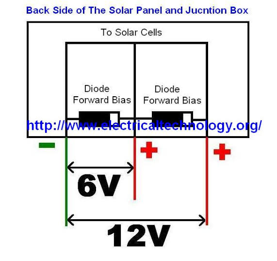

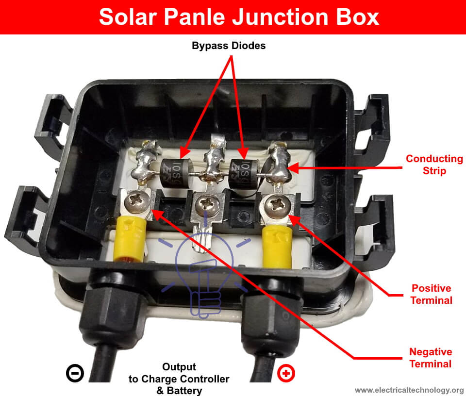

Eger imkankniz var ise bir ölçüm alabilirseniz bence 24 volt paneli 12 volt olarak kullanma imkani olabilir. Asagidaki gorselde bir solar panele ait baglanti teeminal kutusu mevcut. Bu terminal kutusu uzerinde by pass diyotlarini goruyorsunuz. Ayrica panelden 3 adet uc bu terminallere geliyor.
Eger bu uclardan ortadaki uc panel bağlantısından orta uca temas halinde ise sol iki ucta 12 volt sag iki uçtan 12 volt alinabilir. Ancak iki ayri sistem icin orta ucta gelen giden uclari ayirmak geeekebilir.

Ilk mesajimda soyledigim gibi panel arkasinda birden fazla by pass diyodu var ise soylediginiz sekilde kullanabilirsiniz. 36 volt bir panel icin 2 diyotlu bir panel bulmalisiniz ki 18 x 18 kullanabilesiniz. Ama 3 diyot varsa olmaz. 4 diyot varsa yine olur.
Mantik aşağıdaki gibi....

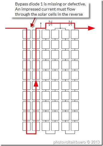

By pass diyotlari paralel baglandigi hucre gurubu golgede kalirsa ana kol akiminin kendi uzerinden gecmesini sağlıyor bu durumda diyot disarida olduguna gore hucre bağlantılarıda disariya cikiyor demektir.
24 volt paneller için hücrelerin yarı kısmında diyot var mı bilemiyorum. Varsa mümkün olduğunu tahmin ediyorum. En çok yeni bağlantılar için de bir kaç by-pass diyot daha eklemek gerektirir. Yanında yakınında panel olan bir arkadaş panelin arka kısmını resimlerini paylaşabilirse ne nedir daha iyi anlarız.

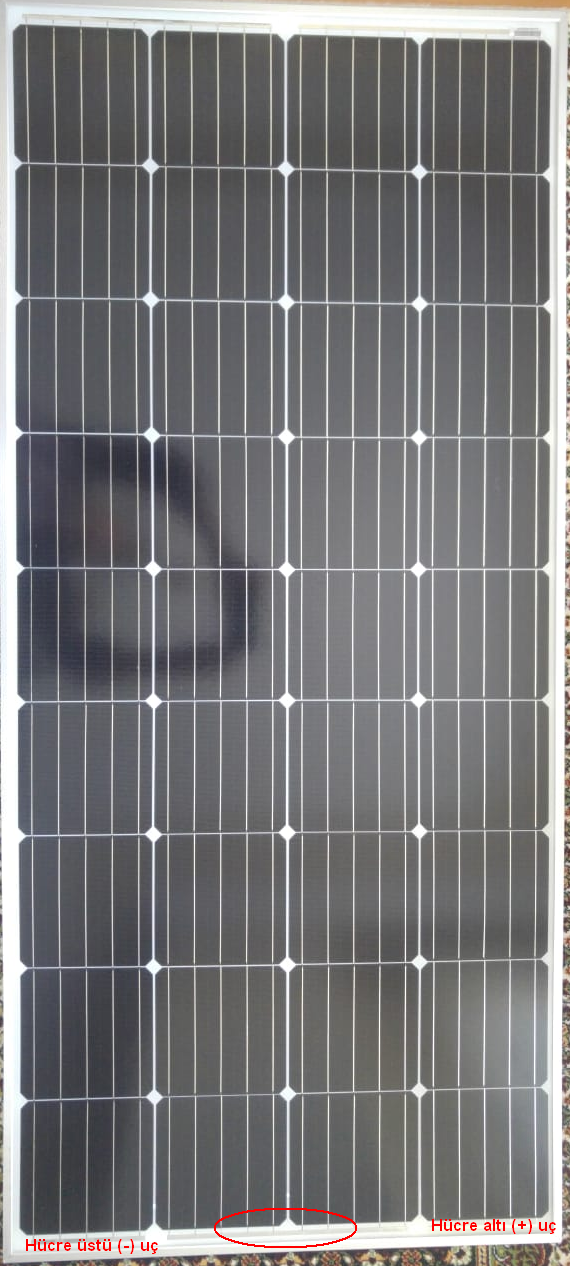

Ufo görmüş masum köylü misali, panele yakından bakınca hücrelerin busbar denen her bir hücre üzerindeki yolların alt (+) ve üst (-) tarafındaki seri bağlı bağlantı kablolarından ayırmanın mümkün olabileceği görünmektedir. Dört sıra dokuzar adet hücreden oluşan 12 volt panelimde, orta kısımdaki her iki sıra birbirine bağlandıkları kanal koruyucu laminasyondan kesilerek seri bağlantısı ayrılabilir. Daha sonra ise her iki taraf tekrar uç kablosu lehimlemek üzere bir miktar, bağlanacak kabloyu lehimleyecek kadar bir cm kare kadar oyularak kanala ulaşılıp kablo ile panel dışına alınmış olur. Bu işlem her iki taraf için de yapılmalıdır. Daha sonra ise arkadaki bağlantı kutusunda uygun şekilde diğer uçlara artı olan (hücrelerin arka kısmından gelen kablo) artı uca, eksi olan da eksi uca bağlanarak diyotlardan önce lehimlenerek panelin yarı voltajı elde edilmiş olur. Daha sonra oyulan yerlerin laminasyon veya başka bir yapıştırıcı ile hücrelere gölge yapmayacak şekilde izole edilmesi gerekiyor! Yani bendeki panelde yapacak olsam 6 voltluk bir sistem olurdu. Ben ileriyi düşünerek 24 volt sisteme göre panel alıp şimdilik bu yöntemle ayırıp 12 volt sistemde kullanmayı düşünmüştüm. Mevcut araştırma ile riske girmeyip 12 volt bir panel aldım. Yine de ihtiyacı olanlar için faydalı olabilir diye bu mesajı bırakmak istedim. 24 voltluk paneller bin TL civarı olduğundan riski göze almak gerekiyor!
