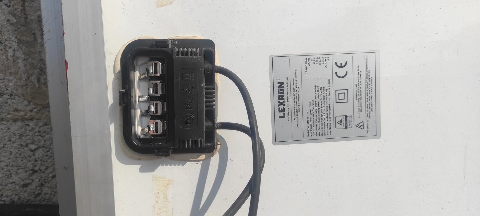

Resimdeki panelim 285 wattlık 4 adet polokristal 100 amp 2 adet jel aküm Parelel bağlı panellerde Parelel bağlı bu şekilde gün içerisinde maksimum 8 amp görüyorum pensampermetremle tek tek ölçdüğümde ortalama 2 veya 3 amp görüyorum bu bağlantıda 4 panelden panel başına ortalama 8 amperden toplamda 24 amperi görmem gerekmiyor mu bu amperi görsem akülerim dolacak diye düşünüyorum dolmassa tamam akülerim bitik diyeceğim panelde diyot arızası dan bahsediliyor bazı yorumlarda benimkinde diyot varmı göremedim .

Panelleriniz 24 volt'luk sisteme uygun. MPPT türü bir şarj cihazınız varsa uyumlu olabilir. PWM türü cihazlarda hem 12 volt hem 24 volt sisteme göre yapılandırılabilir. Önerim aküleri seri bağlayıp 24 volt olarak solar şarj cihazına bağlayın, sonrasında tek tek panelleri şarj cihazı panel girişinden bağlayıp test ederek sonuçta sorunsuz olanları paralel olarak şarj cihazına girin. Test aşamasında arızalı olan varsa ortaya çıkacaktır. Panel bağlantı kutusundaki bariyer diyotları ölçü aleti diyot kademesinde ölçerek de arızalı diyot durumunu tespit edebilirsiniz.

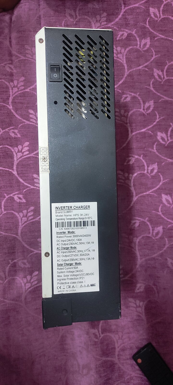

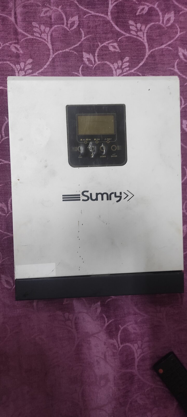

2400 wattlık akıllı inverterim var buna tek tek bağlayıp ölçdüğümde ortalama 2 veya 3 amp görüyorum toplamda ise 8 amp civarı oda tam güneş havada iken birtanesi bile 8 amp. göstermedi buda akülerim için yeterli olmadığı için akülerim malesef dolmuyor resimlerdeki sistemle saatte ortalama 8x4=32 amp görmem lazım. pensampermetremle ile tek tek ölçüp bağlıyorum bu akımı görmeyince akülerim sağlam veya bozuk diyemiyorum.

Akıllı inverterler genelde 24 volt'tan başlarlar. Akülerinizi tam şarj edin, ettirin. Yalnız oto elektrikçilerin test cihazı ile test etmeyin. O test cihazları genellikle starter türü araba aküleri içindir. Panel bağlantılarını da kontrol edin. Panellere gölge düşmemeli, kir, toz olmamalı. Akıllı inverterlerde şarj cihazı da mevcuttur. Ayrı bir şarj cihazınız varsa inverteri devreden çıkartıp aküleri tam şarj etmeye çalışın.
Akülerimi tam şarj ettiğimde panellerden istediğim akımı (30 amp.) görecekmiyim peki.
Dediğim gibi panellerin kir, toz ve gölge yanında güneşin öğle satinde ve panelin güneşe dik konumda olması ile üzerinde yazan güç değerlerini elde edebilirsiniz.
Ayrı bir solar şarj cihazınız var mı?
