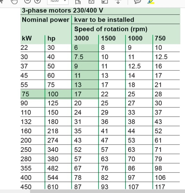

3 faz asenkron motor için kondansatör seçimi cezaya girmemek için

Motorun Cosq değeri yüke bağlı olarak deği-
şir.Cosq değeride her marka motorda devir
sayısınada bağlı olarak değişir.Sabit yükte çalışmayan motor için konulacak kondansa-
tör hiçbir zaman çözüm olmaz.Lokal kom-
panzasyon , çoklu sistemler için hiçbirzaman
kesin sonuçlu çözüm değildir.Lokal kompan-
zasyon yapılan yerlerde dengeleyici ! merke-
zi kompanzasyon mutlaka yapılması gerekir.
Lokal kompanzasyon uygulaması için,mutla-
ka ayrı kontaktör ve koruma devresi kullan-
mak gerekir.Yapılacak lokal sistem için yine
bir tablo yapılacağına göre,tasarruf edilecek
birşey kalmadı demektir.O nedenle,çoklu !
sistemler için,merkezi çözüm en emniyetli
çözümdür.Lokalin,Bakım zorluğundan ! bah-
setmeye gerek bile görmedim.
Motorlar sabit yükte 28 sürekli 30A cekiyor 400v 3000d/d
Motor kalitesine ve yük durumuna
göre değilebilir.Karar size ait.
Tabloya göre
Tabloya göre 5Kvar yeterli oluyor o zaman tesekkür ederim ustam bilgiler için bide sunu sorayım farklı bir derin kuyu pompamız var onun trafo çıkış panosuna uzakligi 300 metre motora yol verdigimiz kondansatöründe icinde bulunduğu panoyu bu 300 metrenin sonuna yani motora yakın olan yere mi yoksa besleme aldigimiz bölgeye yakın olması mı gerekiyor
