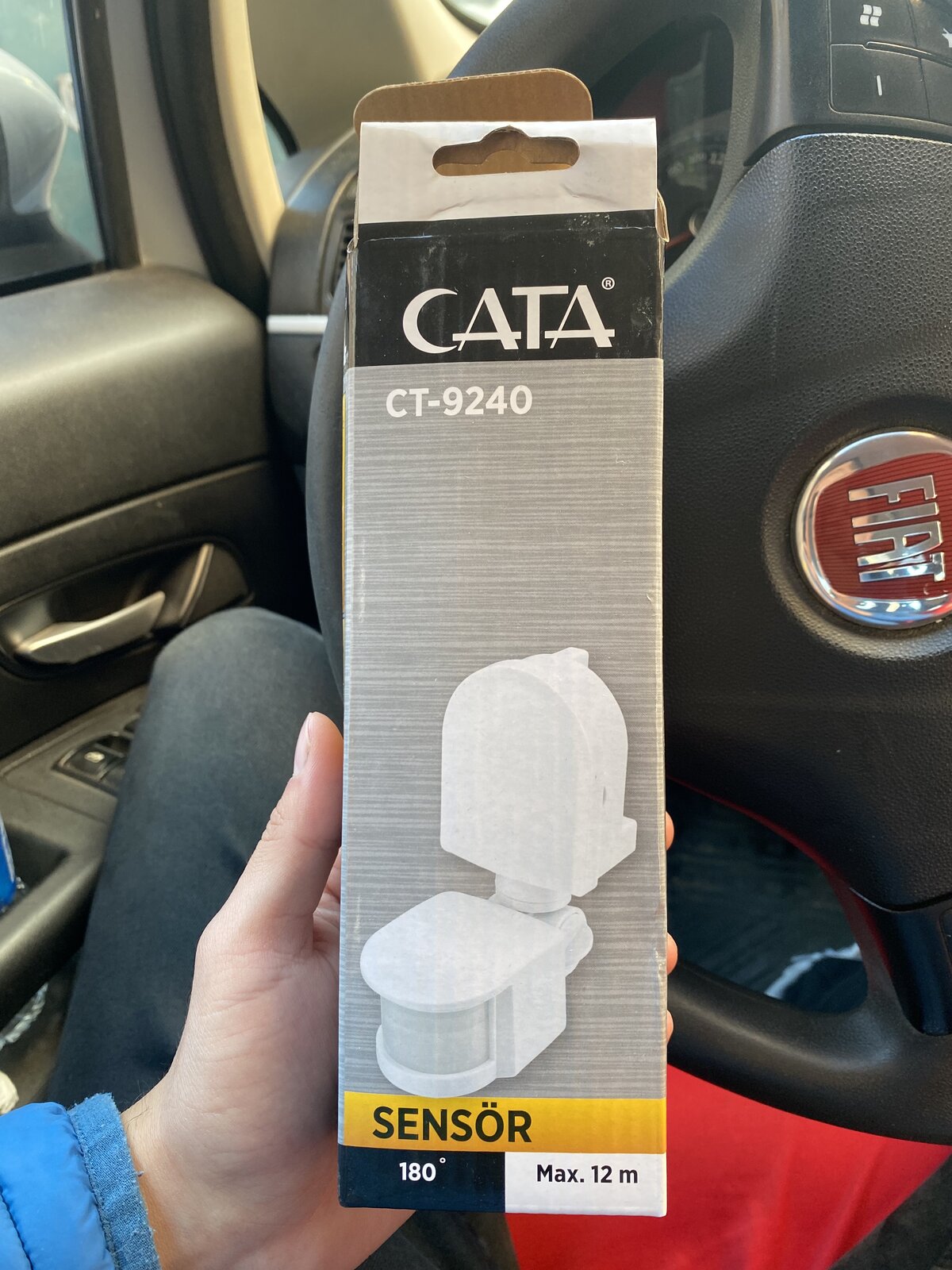

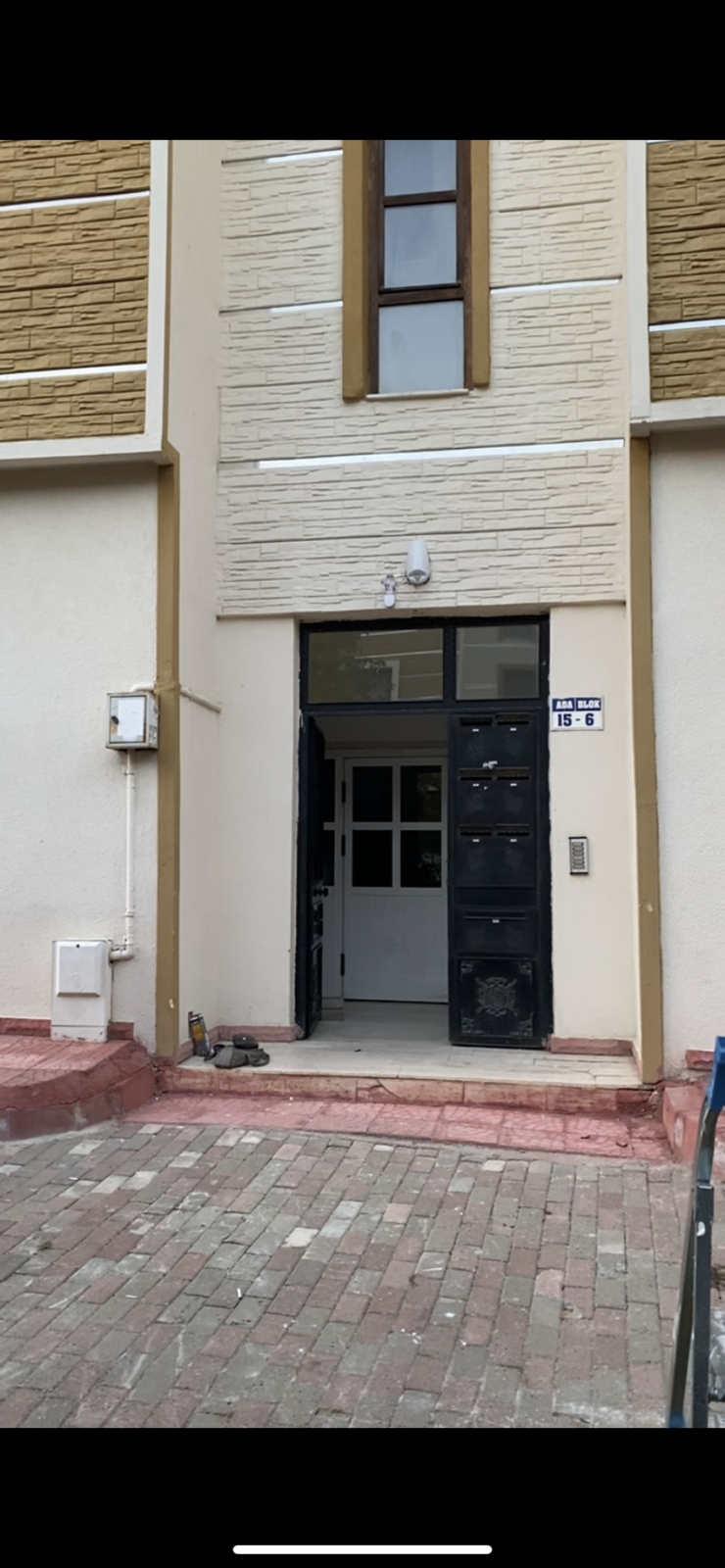

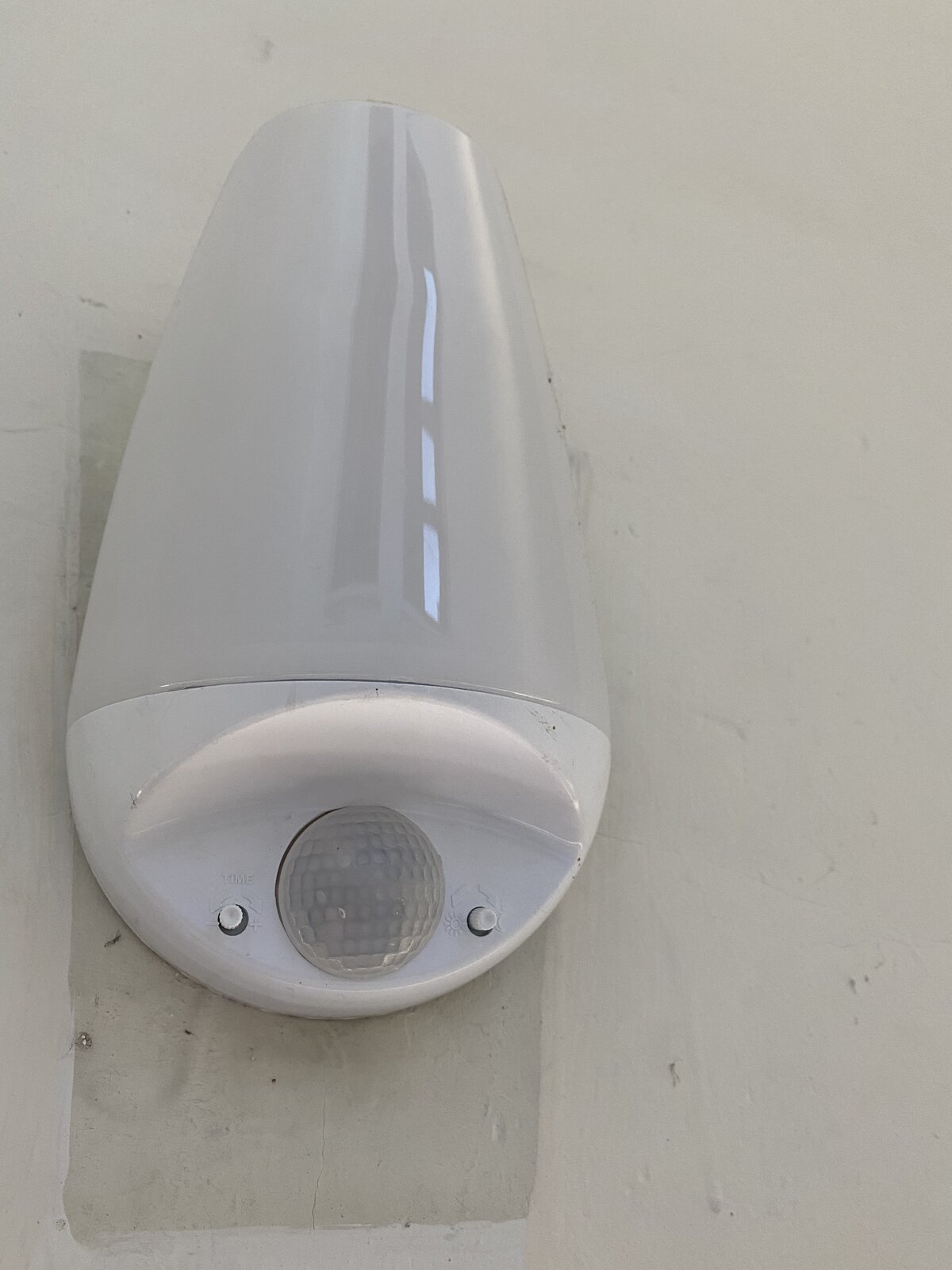

Arkadaşlar bina girişine duvar tipi sensörlü lamba aldım taktım yanıyor iyi güzel kimseyi görmeden 2 sn sonra yine yanıyor bazen 1 dk yanık kalıyor başka taktım yine aynı tavan için olan yuvarlaktan taktım gene olmuyor elektrikçi geldi taktı gene olmadı ben kendim başka marka aldım gene olmuyor aynısından bidaha aldım taktım gene olmuyor lamba değişti gene olmuyor 360 sensör aldım cata marka iki tanede onu denedim olmuyor hattı yeniledim başka sigortadan aldım kablo çekip gene olmuyor fikri olan lütfen yazssın saygılar sevgiler

Rüzgarla hareket eden ağaç dalları, uçuşan nesneler hareket olarak algılanır. Bu tarz şeylerin varlığına dikkat edin.
Bendekiler de güneşli günlerde durup dururken yanıyor. Ağaç dalları gibi hareketten yanmaması gerekiyor. Çünkü PIR (Passive Infra Red) canlıların vücut sıcaklığı ile oluşan kızıl ötesi ışımayı algılar. Sizde ise muhtemelen yakından yansıyan bir kaynaktan ışıma geliyor. Karşı bina camından bile güneşin kızılötesi ışıması etkileyebilir. 50 cm kadar üst kısmına şemsiye gibi bir karton parçadı ile gölgelendirmeyi deneyin. Bir de hassasiyeti biraz azaltın. Ayrıca bu durum sadece gündüz ayarında oluyorsa gece yanacak hale getirin.

Denedim rüzgarsız olduğu zamanda aynısını yaptı yaprak kımıldamıyorken bile

Ben gecede denedim olmadı gündüzde denedim olmadı yer değiştirdim sensörü olmadı direk aşağı baktırdım yine olmadı

Evinizde veya başka bir yerde deneme amaçlı olarak takıp deneyin. Binadaki herhangi bir cihaz beslemesinde hormonikler oluşturuyor olabilir. Evin içinde de aynı durum varsa da uzak bir yerde denemek lazım. Muhtemelen sensörde değil de ya ortamda ya da bir sorun var.

Hiç başka yerde denemedim hep aynı yerde denedim cihazları ölçtüğümde hep 233 volt görüyorum yeniden de kablo çektim başka sigortadan aldım enerjisini konumu fotoğraf olarak ekliyorum şimdi

Dediğim gibi iki seçenekten önce birini eleyin. Başka bir ortamda sorunsuz çalışırsa sorun beslemededir diyebiliriz.
kullanım yerine göre değişir ama gömme spotu yerlerde gömme pır sensör yerine radar sensör takdım ben
