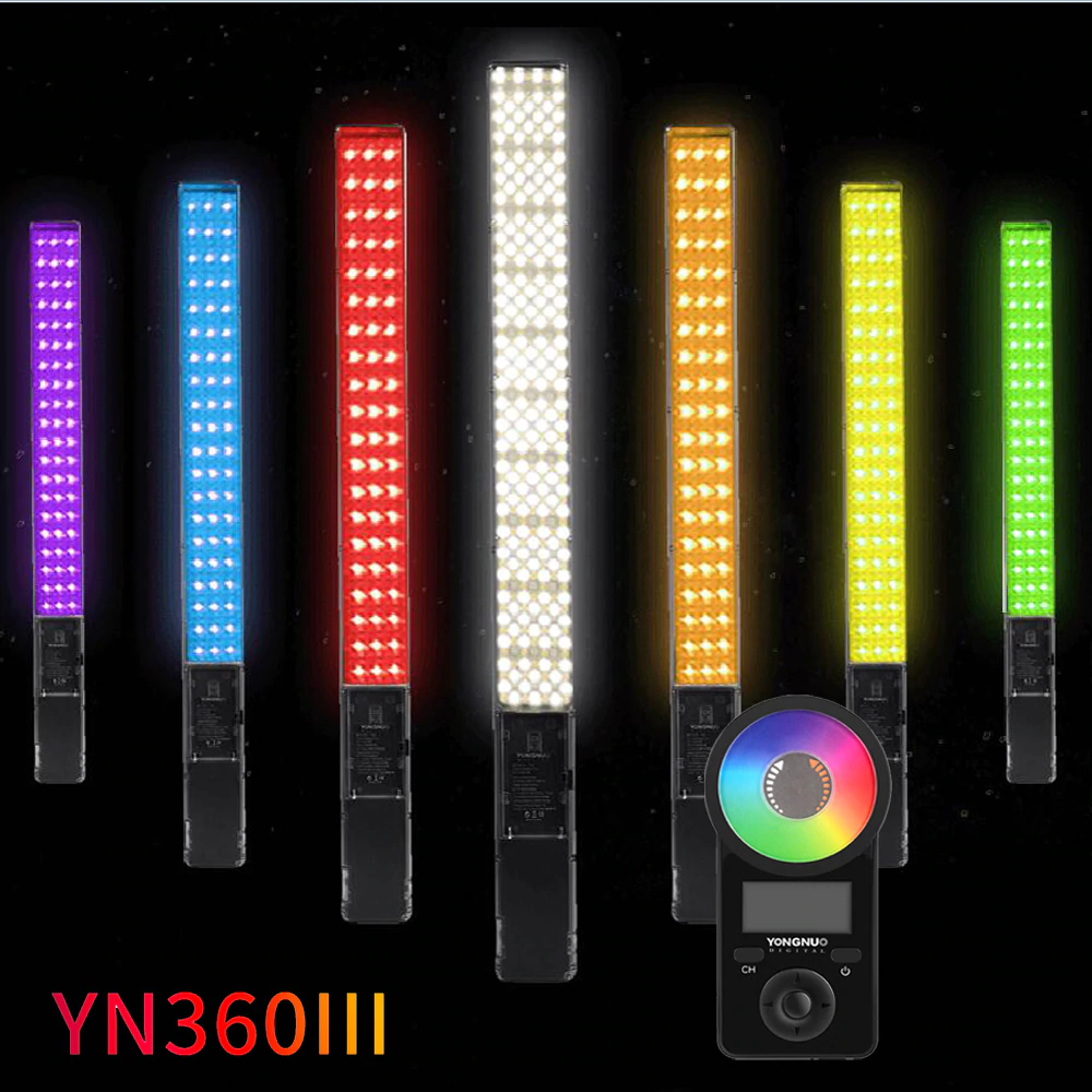

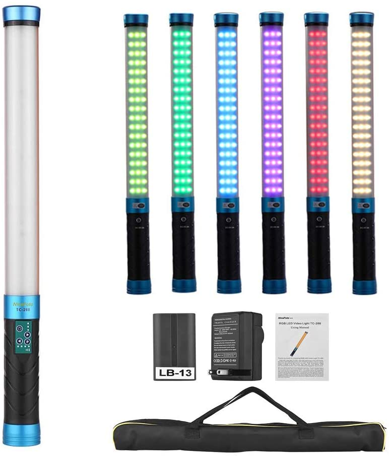

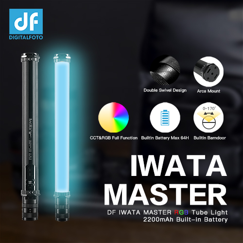

Fotoğraf ve Video işleriyle uğraşmaktayım LED ışığa ihtiyacım var fakat fiyatlar çok pahalı.
Aşağıdaki ürünlerin tanesi ortalama 2250 tl ve bana 4 adet lazım ben de kendim yapmaya karar verdim.
Fakat teknik bilgilerde eksiklerim var ve sizlere danışmak istiyorum.
Öncelikle yapmak istediğim ışık RGB olacak ve bataryalı olması gerekli.
Batarya olarak da 18650 pil olduğunu düşündüm.
1 ışık için 1.5 metre maksimum 2 metre şerit led kullanacağım.
Ya da şerit led mi kullanmalıyım ? başka öneriniz var mı ? ışığı kumanda ile yönetebilmem gerekli.
Boyutun artmaması açısından maksimum 4 tane 18650 pil kullanmayı düşünüyorum.
4 Tane 18650 amper ve watt bakımından yetecek mi ?
4 Tane 18650pili seri bağlayıp, şarj devresi yapıp cihazın içine gömmek mi daha mantıklı,
yoksa 4lü pil yuvası alıp tak çıkar şeklinde kullanıp, pilleri haricen mi şarj etmek daha mantıklı ?
Markalardan çıkan tasarımlardan bir kaç örnek aşağıya bıraktım. Aşağı yukarı böyle yapacağım.

Bu örnek attığım ürünlerden bir tanesinde çalışma süresi 90 dakika diyor.
pil olarak da "14.8V/2600mAh Lityum Batarya" demiş.
Üreticiler bunu nasıl sağlıyor ?
3.7 volt nominal pil geriliminden hesaplarsaniz... galiba 4 pil ile bu gerilime cikiliyor degilmi.
4 seri 2 paralel pil grubu ile 1 saat calisirsiniz asagi yukari.
