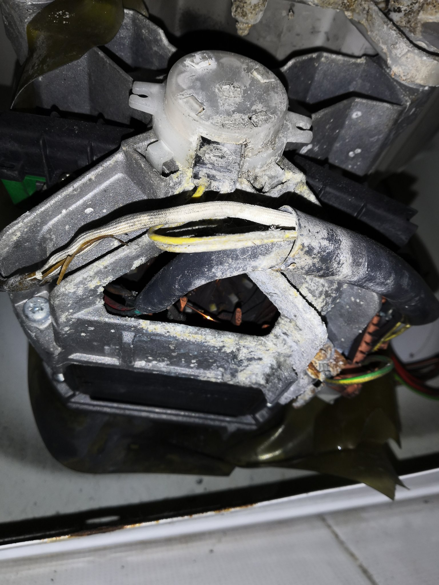

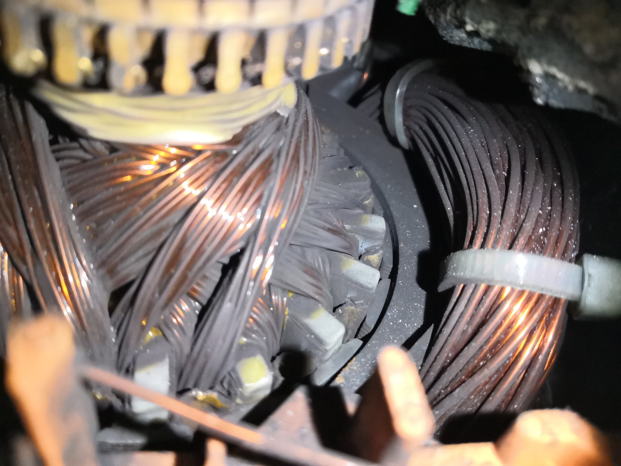

4450ft çamaşır makinesi kömürü değiştirme sonucunda ilk çalıştırma da evin ana sigortasını attırdı. lakin ikinci denemede test kısmına girip tüm fonksiyonları sorunsuz yaptı. bu işlemlerden bir gün sonra içine çamaşır koyup çalıştırdık. hızlı program 52 dk. lık kısmın 32 nci dk sında devir sesi arttı ve evin sigortasını attırdı. sonrasında program komutlarını alıyor fakat kapı kilitlenmiyor ve motor dönmüyor. yanık kokusu da aldım. ustalar sorun ne olabilir yardım edebilirseniz sevinirim. teşekkürler

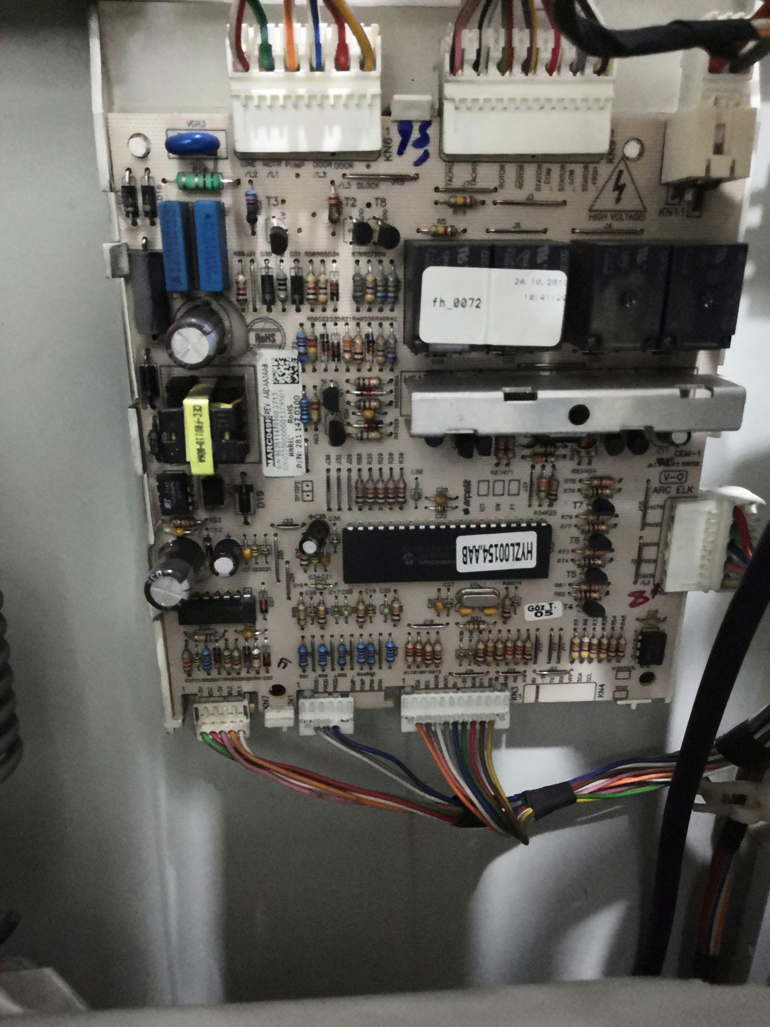

Öncelikle çok geçmiş olsun. Şimdi yanık kokusu acımtıraksa motor'a bak ölçü aletiyle motoru kontrol ediniz. Sonrasında makinenin anakart kısmına bakın üst kapağı açınca göreceğinizi sanıyorum.resim çekip koyarsan daha iyi anlaşılır.
teşekkürler yorumunuz için. koku erimiş plastik gibiydi ana kart üzerinde herhangibir is vb. bi görünüm yoktu. sabah resimleri yüklerim. tekrardan teşekkür ederim
Rica ederim yardımcı olabildiysem ne mutlu bizlere.
motora su gelmiş yukarıda deterkan çekmecesi ile kazan arasına bağlı mavi hortum yırtık olabilir kontrol edin.muhtemelen amartisörlerde patlak.aklına takılan başka bir şey olursada beni 0536 462 18 59 dan ara
cevabınız için teşekkür ederim. kazan bağlantı vidalarının arasından sızıntı şeklinde uzun zamandır damlama yapmış. kömür değişimi sonrası kısa devreyi nasıl yaptı da evin ana sigortasını attırdı. sonrasında kapı kilit işlemi olmuyor bağlantıyı kuramadım.
kilit arızası üzerine denk gelmiş de olabilir.kilit arıza yapıp sigorta attırmıştır.kilidin arıza yapması kart üzerinde 3-4 elemanın yanmasına neden olmuştur.ara beni yardımcı olmaya çalışayım tel: 0536 462 18 59

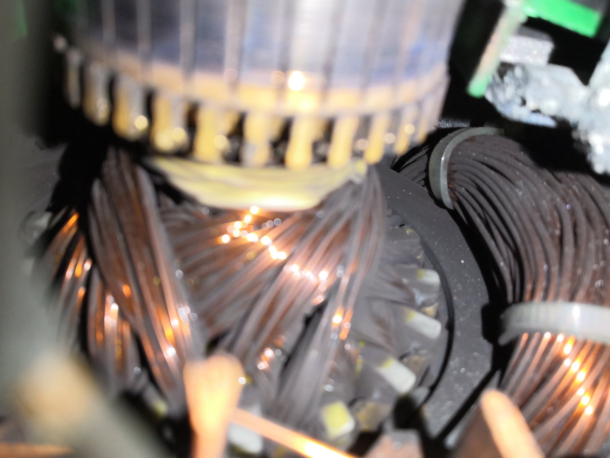

vermiş olduğunuz cevaplara teşekkür ederim. arkadaşımla ölçüm yaptık motor yanmış. su sızıntısı dan mı kömürler kısa devre mi yapmış bilmiyoruz. malzeme 16 yaşına girmişti. su sızıntısı da mevcut az da olsa her yıkama da damlama yapıyor. değiştir beni demiş kısacası. numaranızı takibime aldım sorularım olduğunda arayacağım ilginize çok teşekkür ederim.
