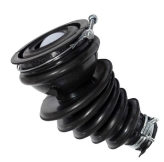

Pompa yeni takıldı, su giderleri açık, karttan şüpheleniyorum, 45 sn çalışması gereken pompa 15. 20 sn çalışıyor, bu esnada suyun yarısı ancak atılabiliyor
Merhaba Bedestenli.Öncelikle makineyi kablo ve hortumlara gelmeyecek şekliyle yatır. Kazan ile tahliye pompası bağlantı körüğünü sök. Topun da dahil olduğu kısmını iyice kontrol et. Tıkanıklık var ise aç. Deterjan, yumuşatıcı, kıyafet ipi vs orayı zamanla tıkıyor ve su akışı azalıyor.

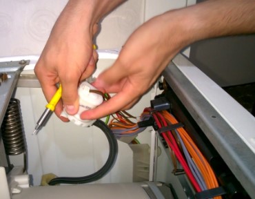

Sonrasında Prosestat hortumunu çıkart ve kuvvetlice üfle. İmkanın var ise prosestat hortumunu kazan bağlantısından orta sertlikte bir malzeme ile açmaya çalış.Ucuz bir malzemedir gerekir ise yenisi ile değiştir. Hortumda yırtık olma ihtimaline karşı kontrol et.
Ekli dosyayı görüntüle 106974
Ekli dosyayı görüntüle 106975

gece uyandıkça bunları düşündüm bu gün bunları yapacağım, ama büyük ihtimal kartta sorun ,
kartı nerede tamir yaptıralım yer Sancaktepe, sizin yaptırdığınız güvenilir yerler vardır, teşekkürler
Özelden firma bilgisi yolladım. Lütfen sorunun düzeldiğinde ayrıntıyı bizler ile de paylaş.

Sayın mezya eln ile irtibata geçtim, kendisi ile de tanışma fırsatım oldu,
makinedeki sorun ilk etapta suyu atmıyordu, su pompası değiştirildi, sonra makinenin içinde su kalıyordu su geri tepiyormuş, giderde sorun olduğu tespit edildi, sonrasında
14 dk lık hızlı programda başlangıçtan 14- 13 -12 -11 dk. larda tekrar tekrar başa alıyordu,
SORUN KARTTA İMİŞ, Kartı kendilerine ilettim tamirini yaptı,
