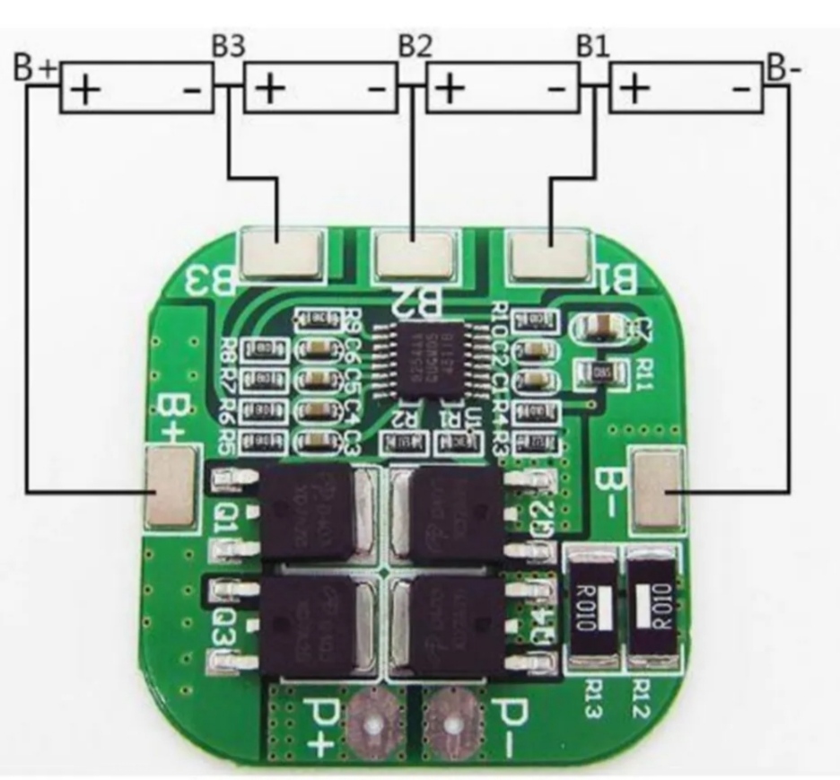

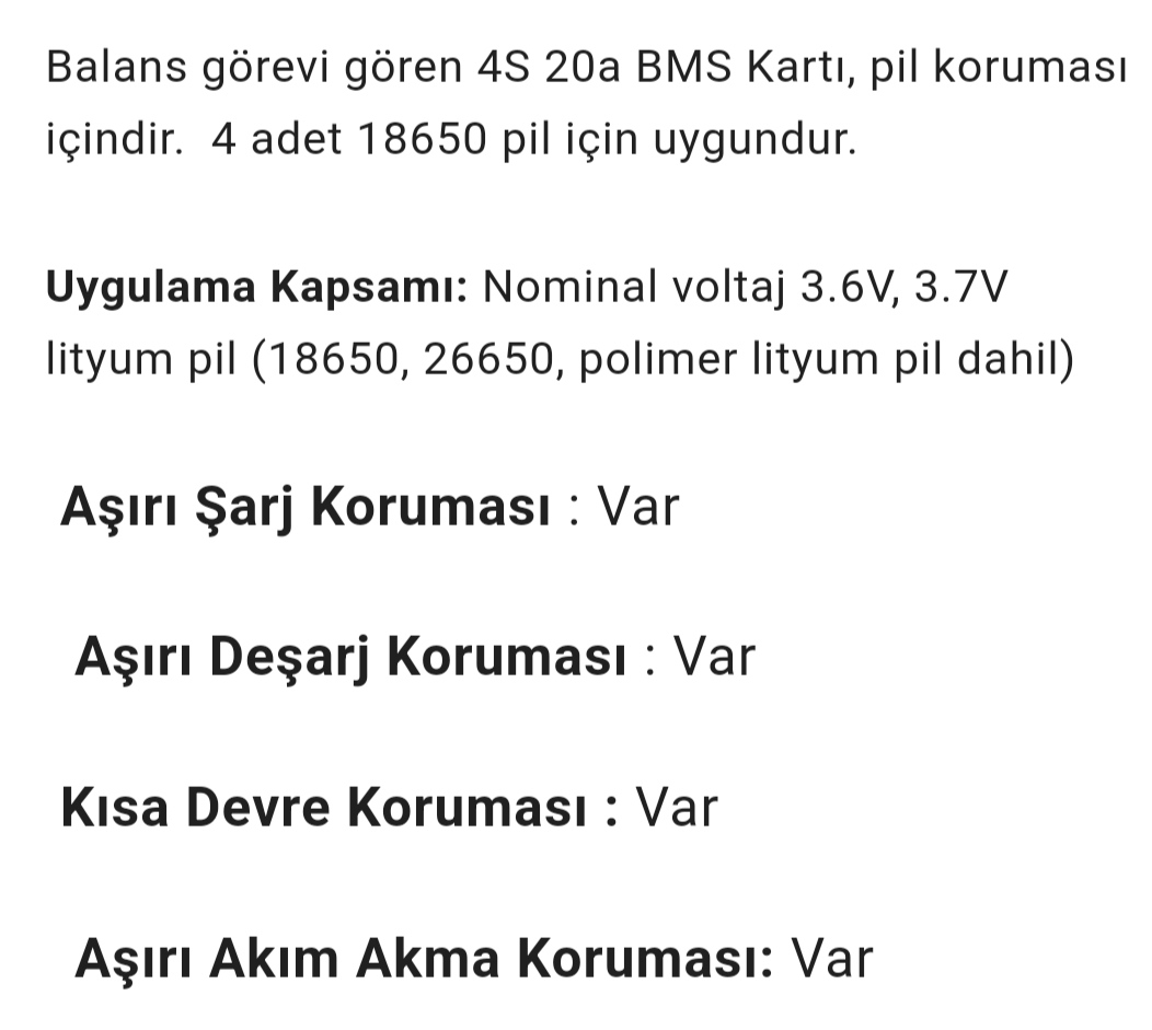

4s bms kartı güç kesmesi
Voltajın yüksek olması riskli.
Bu bms ler öyle şarj kontrol gibi bir yetenekleri yok. Üst voltaj korumasını sarj kontrol olarak düşünmemek lazım.
Balanslı olan bms de direnc devreye alıyor.
Ben olsam batarya grubu için uygun bir lityum şarj adaptörü kullanırdım.
Doğrusu 17,5-18 volt ile şarj etmek daha güvenli olur fakat kartın aşırı şarj koruması olduğundan ve bunu test ettiğimden sorun olmaz diye düşünüyorum. Çünkü tam dolunca şarjı kesti. Olmadı 19 volt eski dizüstü bilgisayar şarjı ile şarj edilecek hale getiririm.
