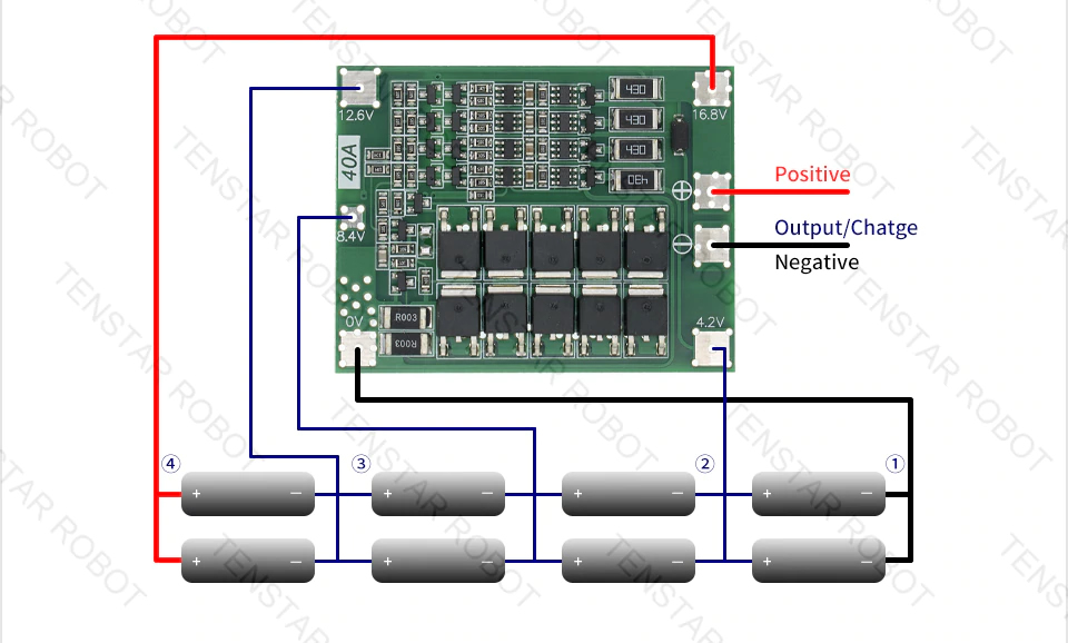

4s bms devresi şarj problemi
negatif
21 Ocak 2024
3
38
merhaba öncelikle forumu inceledim ve konu ile ilgili herhangi bir açıklama bulamadım.
eski atıl vidalamalarımı canlandırmak için li-on dönüşümü yaptım. 9,6 volt olanı 3s bms ile kurdum. 12 volt 2 amper adaptör ile de şarj ettim. sıkıntısız çalışıyor. ancak 14.4 olanı 4s ile kurdum çalışmasında sorun olmamakla (dönüşü-gücü-torku normal) birlikte şarj edemiyorum. şarj için özellikle aldığım 16.8volt 2a adaptör bu iş için değişen renkli led bulunduran bir adaptör. ama ışığı bağlantı sonrası kırmızıya dönmüyor yeşil kalıyor haliyle de pil dolmuyor.
olası sorulara karşı
1. pillerin hepsi yeni - ölçümleri yapıldı - tek tek dolduruldu - aspilsan c sınıfı uygun
2. bmsler yeni ve kontrol edildi.
3.adaptörler yeni ve kontrol edildi.
4. bağlantılar kontrol edildi kablo çapları ve ölçümleri doğru çıkıyor.
ilgisini ve bilgisini esirgemeyen herkese şimdiden teşekkürler.
BMS devrenin, yaptığınız bağlantı şeklinin resmini ekler misiniz?
Merhabalar.
Pillerin dolu olma ihtimalini göz önünde bulundurarak bataryayı deşarj ederek şarj işlemini denedinizmi?
BMS devrenin, yaptığınız bağlantı şeklinin resmini ekler misiniz?
bu modelin 4 pil halini kurdum. ölçümlerini de yaptım. bağlı olduğu yerde yazan değerleri aldım.
Merhabalar.
Pillerin dolu olma ihtimalini göz önünde bulundurarak bataryayı deşarj ederek şarj işlemini denedinizmi?
benim de aklıma geldi vidalamayı kullanarak gücü eksilttim ama yine adaptör bağlantısı yaptığımda yeşil yanmaya devam etti
Bağlantı şekli doğru.
Sadece batarya üzerinden, Vidalamayı biraz çalıştırın.
Şarj bağlantısı olmasın.
3-4 bağlantı noktası enerjisi azaldığında (3 V - 2V7 ) seviyesine düştüğünde şarj cihazını takın,
BMS kontroller sadece 4 cü pile balans yapacak.
Sonucu yazarsınız.
Bağlantı şekli doğru.
Sadece batarya üzerinden, Vidalamayı biraz çalıştırın.
Şarj bağlantısı olmasın.
3-4 bağlantı noktası enerjisi azaldığında (3 V - 2V7 ) seviyesine düştüğünde şarj cihazını takın,
BMS kontroller sadece 4 cü pile balans yapacak.
Sonucu yazarsınız.
bu işe yaradı teşekkür ediyorum. bir saat kullanıp şarja takınca ışığın rengi değişti ama yine kırmızı olmuyor. yeşil ve kırmızı karışımı bir renk oluyor. sabebi hikmetini bilen olur mu?
Normal şartlarda şarj işlemi tamamlanmaya yakın yeşil kırmızı karışımı yanabilir.
Siz biraz daha kullanın tekrar denersiniz.
Şarj alıyor ve matkap sorunsuz çalışıyorsa sorun yok demektir.
128,306
916,563
450,144
Saffetarli
