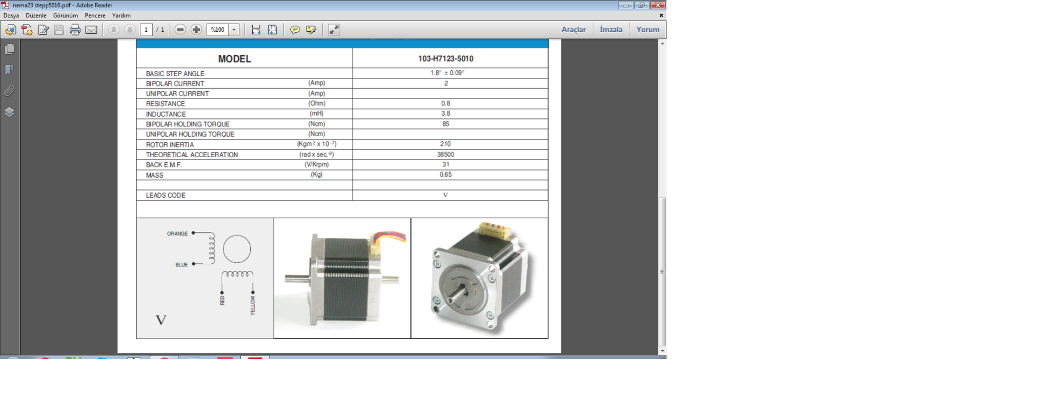

elimde sanyo denki dc 1.8 2a motorlar var ve 60*100 cm router de kullanmak istiyorum
pc lpt girişi yok usb den kullanmak için uygun fiyatlı ne önerirsiniz
ardiuno+Drv8825 sürücüler ile sıkıntı yapar mı formda araştırdım fakat net somut cevaplara rastlayamadım
teşekkürlerEkli dosyayı görüntüle 52483
Sürücünün (Drv8825) Bilgilerinde 45 Volt 2.5 ampere kadar desteklendiği yazmış.Sizin motorunuz da 40 volt 2 Amper gözüküyor.
Bu açıdan bakınca yeterli ama sürücü nerde ise limitlerinde çalışacak.Bunlar endüstriyel ürünler olmadığı için ısınma ve yük dolayısı ile ne kadar sağlam kalırlar o konuda bir fikrim yok.Bu çap motorda kullanan arkadaş varsa ona sormak lazım.
Ben olsam TB6600 türü bir sürücü alır arduino sheilde bağlarım.
Cevabınız için Teşekkürederim Yusuf&CNC...
