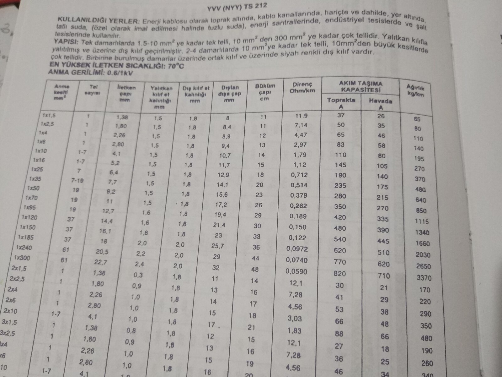

Ana panodan harici panoya 15 m kadar bir mesafeye kablo çekmemiz gerekiyor. Harici pano 630 A kapasitesi olan baralı bir pano. Başlangıç olarak 160kw ve 132 kw 2 adet pompa motorunu soft starter ile çalıştıracağız. İlerde duruma göre panoya ekleme yapabiliriz kapasiteyi aşmayacak şekilde. Bunun için harici panonun her bir fazına kaçlık kablo çekmemiz uygun olur?
Bu 2007 EMD ajandasindaki tablo
