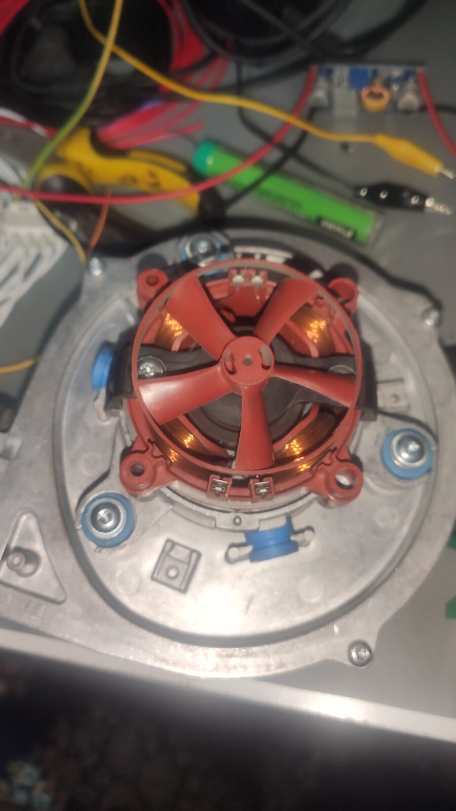

Hocam az önce yaptığımı anlatayım
8A Köprü Diyota 150uF 400V Kondansatör bağladım
Sonra Fan Motorunun girişine kondansatör çıkışlarından + ve - yi bağladım
Sonra DC Ampermetre ve Voltmetre bağladım
Fişi prize taktım 310Volt 2.6 Amper gösterdi.
Fan sadece titredi. Fanın içinden yanık kokusu geldi ve Fan ısındı.
Her fişi çıkarıp taktığımda hiç dönmedi hep titredi.

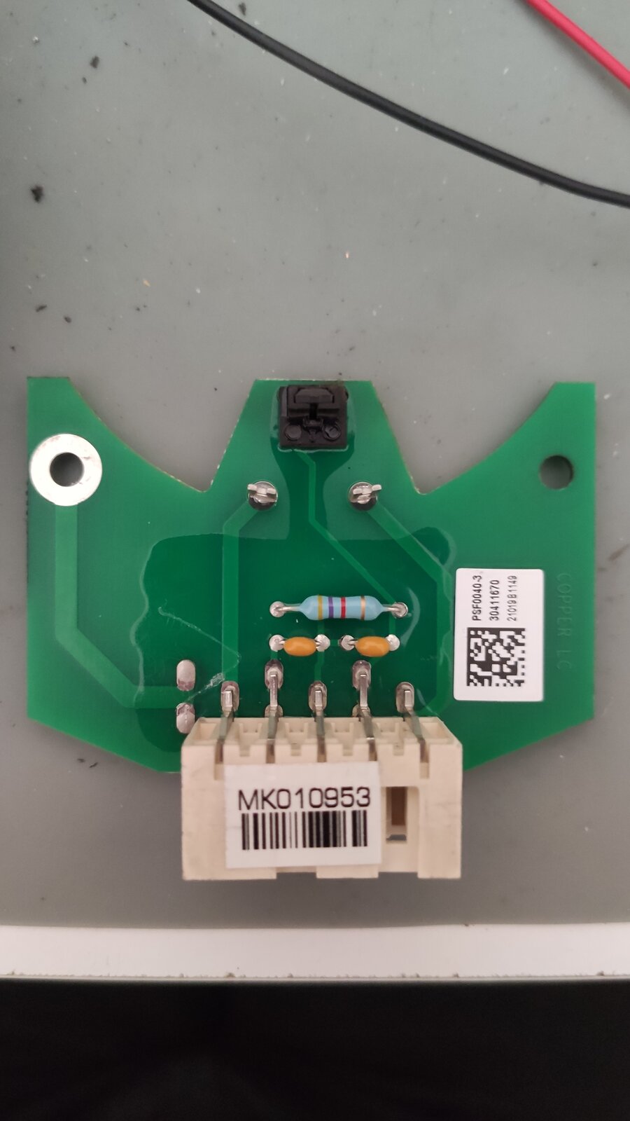

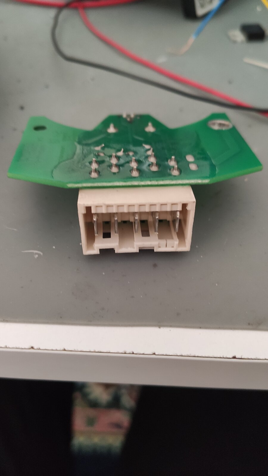

Fanın resmini yukarıda atmıştım zaten. Bu aşağıdaki resimlerde fanın içindeki kart.
DÖNMÜYO ŞEREFSİZ

Bu siradan basit bir motor olmamali. +/- baglantiya dikkat ettin mi?
Muhtemelen motorun elektronik devresi de var ve o bozuldu.
Motorun ve varsa diger bilesenlerinin fotosunu bir gorelim. Elektronik aksam varsa belki tamir edilebilir.

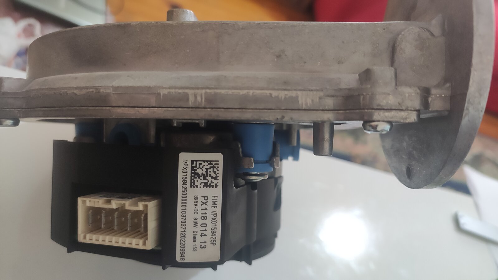

Yok hocam devre felan. Yukarıda kartın resmini attım. Broşüründe ONLY HALL SENSÖR yazıyo zaten. Sadece içinde bakır sargılar ve bu kart var.
Etikette 325V DC 85 Watt yazıyor

Motorun iki tane mi ucu var? Motorda komur var mi? Motora ters voltaj vermis olabilirmisin? Motordan koku geldiyse zaten icini acmak zorundasin.
https://www.ricambipercaldaie.it/ve...x-tera-vip-3027699-ex-1043314-ex-1037037.html
Fan pervanesini parmaginla cevirince donuyor mu?
Muhtemelen basindan beri bozuk bir motordu.

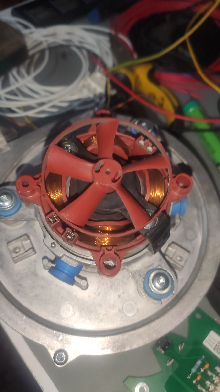

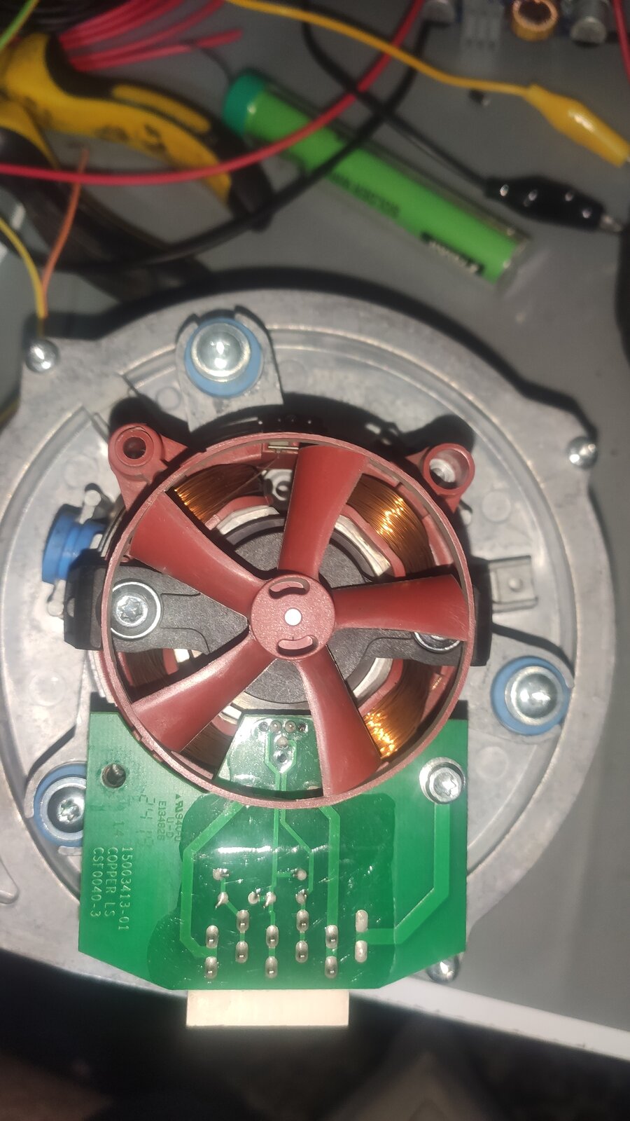

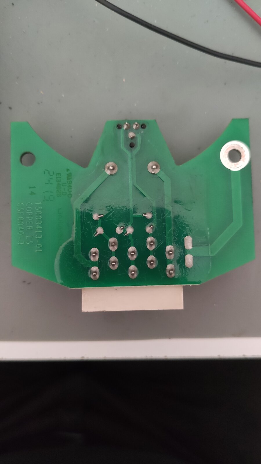

İçinin Resmi aşağıda
Test edilmiş bi fandı.
Çevirince dönüyor.
