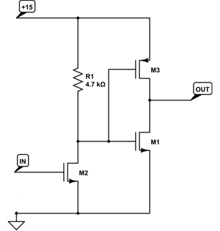

5V-24V arası bir güç kaynağından besleyerek istediğim frekansta kare dalga sinyalin (0-5V) amplitüdünü artırarak 500 kHz-1000 kHz arası frekanslarda power amplifikatör devresi gerekiyor. Akım 1-2A olabilir. Bu önemli mi bilmiyorum. Hazırda bu frekans aralığı için bir modül var mı ya da en kolay şekilde AD9833 modülünün frekans hassasiyetinde çalışabilecek bir amplifikatör devre nasıl hazırlayabilirim? Sadece 0 ve 5V kare dalga sinyali için bunu yapmayı planlıyorum. 1Mhz'ye kadar 0.004 Hz çözünürlük vaadeden bir modül bu! Bu çözünürlükte bir amplifikatör devre yapılabilir mi?

Bu devreyi deneyebilirsiniz:
O malzemeler mosfet (transistör) M1, M2 N tipi, M3 P tipi.
Yalnız bilgi seviyeniz yeterli değilse bunu yapmayın, hazır bir çözüm bulunabilir.
Aslında ne yapmak istediğinizi söylerseniz daha rahat olacak.
Mehmet bey bu sıradan bir iş değil! Bununla istediğimiz frekansta bir trafoyu ya da Tesla bobinini besleyeceğiz ve atmosferik elektrik ile ilgili bir deney gerçekleştireceğiz. Sinyalimiz 500 kHz - 1000 kHz arasında olabilir. Bu sinyalin amplitüdünü yükselterek trafoyu besleyeceğiz. Hepsi bu! Bu frekans 3MHz - 10 MHz aralığında da olabilir. Bunun için bu frekansları destekleyen iki devreye ihtiyacım var. Sinyal jeneratörüm hazır. 1Hz-25Mhz arası kare dalga sinyali üretebiliyorum. Bu aralıklarda sinyalin amplitüdünü 12-24V 1-2A ile beslesem yeterli olur.
1. devre 500 - 1000 kHz
2. devre 3 - 10 MHz
İkisi bir devrede olabiliyorsa, o da olur.
