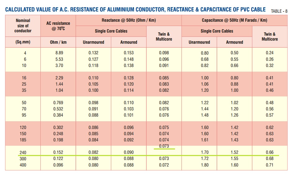

ben elektrik teknikeriyim baya araştırma yaptım ama bi türlü bulamadım
m3= 100.Xo/3.V² Formülünde
3x240+120mm2 ALVINAL (NAYY) kablonun Xo değerini örnek olarak hesaplarsak şimdi;
Xo = 2.π.f.L = 2 x 3,14 x 50(Hz) x L (HES KABLO KATALOĞUNA BAKTIĞIMDA "iletken DC Direnci" VAR bunu mu kullanacağız L değerini kablo katoloğundan bulamıyorum) bi yardımcı olur musunuz ?
3x240+120mm2 ALVINAL (NAYY) kablonun 3 fazda "m katsayısı" nı bulmaya çalışıyorum ama bulamıyorum
Kabloların kataloglarında L değeri değilde XL değeri verilir. Bahsettiğiniz kablo için aşağıdaki tablodan faydalanabilirsiniz. Tabloya baktığımızda 240'lık çok damarlı kablonun 1 km'sinin reaktansı X0= 0,073 ohm.
Umarım,sorunuzun cevabına ! ulaşmışsınızdır .
