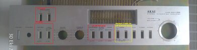

Bu çalışmamda arızalı olarak almış olduğum AKAI AM-U55 ampliyi @Mr_YAMYAM yamyam hocamın devre tasarımları ve yönlendirmeleri ile modifiye edeceğiz.Daha önce kendisi ile yapmış olduğum son derece kaliteli olan LM1875 ampliden daha üst düzey bir ampli yapacağız.
Amplinin kullanabileceğimiz malzemelerini kullanacağız.Ancak Power ampli katı STK086 olacak.Ton kontrol devresi ,Loudness devvresi ,L/N state input ve monitoring devresi ,DIN PPM devresi Ayrıca besleme devresleri tamamen @Mr_YAMYAM hocanın tasarımlarından oluşacak.
Bu amplinin her aşamasında yapacağımız testler ile olması gereken değerleri elde edip etmediğimizi göreceğiz.
Daha detaylı teknik bilgileri, amaçlarımızı @Mr_YAMYAM hoca buradan verebilir.
İlk önce çalışmaya ampli kutusunu boşaltmakla başlıyorum.Ampli içerisinde trafo dışında hiçbir malzeme kalmadı.Yamyam hoca yeni ampli için bir yerleşim planı yaptı.
Bu yerleşimin yapılması için kutu içerisinde bazı değişiklikler yaptık.Önce ortadan geçen metal kirişi kaldırıp.Ampli zeminine L şeklnde 1mm kalınlığında bir alüminyum taban yaptım.

Giriş devreleri ve ön panelle ilgili detaylar halledilince geriye en zevkli kısımlar başlar.
Bundan sonra amplide kullanılan tüm devreler sırasıyla acımasız testlerden geçirilecek, en küçük detay bile incelenecektir.
Amplimizde kullanılan ton kontrol ve loudness unit devreleri oldukça hassastır. Önce ton kontrol devresini elimizdeki olanaklarla test edeceğiz, daha sonra da loudness devresi test ve ayarlarını yapacağız.
Bu işler için en önemli ölçü aletimiz distorsiyon metrelerdir. Ancak bu aletlerden elimizde bulunmadığı için, PC bazlı osilaskop, sinyal jeneratörü, adobe ölçüm uygulamaları yeterli olacaktır.
Bugüne kadar yaptığımız ön panel ve giriş konnektörleri ilgili çalışmaları anlatacağım.Sonra bu başlık altında yapılması gerekenlere ve ilgili çalışmalara adım adım devam edeceğiz.
AKAI AM-U55 amplinin ön panelindeki switchleri kullanma amaçalarımız doğrultusunda planlamamız gerekiyordu. Giriş konnektörlerini röleler ile kumanda edeceğimizden.Switch boardunu bu düşünce ile yeniden düzenledik ve Yamyam hocam kullanım amacımıza göre ampli ön panel üzerinde bir dizayn yaptı ve daha önce amplinin orjinalinde olan çok kontaklı switchleri küçültüp kutuda yer kazanmamı istedi.Ama bu switchlerden bulmak imkansız olduğu için ben de uzun olanları kesip yapıştırıp diğerleri ile aynı boyuta getirdim.
Ton kontrol devresi ve switchler için yaptığımız PCB yi kağıda basarak kartların yan yana geldiğinde ön panelde nasıl durduğunu kontrol ettim.
Arka panelde AKAI AM_U55 amplinin orjinal giriş konnektörlerini kullanacağım.Bundan dolayı Yamyam hocam rölelerin ve L/N state input devresinin aynı PCB üzerinde olması gerektiğini ona göre bir çizim yapmamız gerektiğini söyledi.Bu iş önce bana çok karışık geldi.Ama bana adım adım neyi nasıl yapmam gerektiğini söyleyerek ve çizimlerimdeki yanlışları düzelterek PCB yi bana çizdirtti.Bu alana sığmaz dediğim devre sığdı. :D
