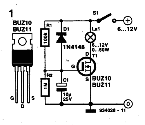

verdiginiz devrede kullanilacak mosfet max.50w kaldiriyor madem bu kadar ugrasa giricem rs570 35000 rpm bir motor takayim diyerek bir dusunceye sahibim .
Urunun aex linki
aklasik olarak 65w ve stall akimi 50a ya kadar cikiyor. Ki buz10 mosfetin kaldirabilecegi bir yuk degil diye tahmin ediyorum.
Buradaki kaygisiz in yaptigi basit devreyi daha once hurdaliktan aldigim araci toplarken uygulamistim basit , guzel ve herhangibir sorun Cikarmamisti
Kaygisiz basit devresi
Soft start devresinide yine ayni baslik altinda
Mehmet mumtaz in bahsetmis oldugu soft start devresi ile tamamlamak istiyorum.
Mehmetmumtaz soft start devresi.
Butadada kullanilan İRFZ46n mosfeti de max 53a cikis verebiliyor. Yuk altinda sorun cikarmasin bize diye dusunuyorum.

Mosfet konusunda 50A cikis yeterlimidir?
Motorlarınız veya başka deyişle akülerin akımı (anlık verebileceği max akım bilinmelidir) bunu belirler, verilen amperin üzerinde çıkış alamayacağına göre ekstra masrafa gerek yok.
Eldeki verileri formüle girince çıkan değer 55w / 12v = 4,58A.

Hemen kontrol kartina takip denedik sonuc yine husran . Bende bunun istune kontrol kartini iptal edip direk kablolama ile @kaygısız in devresini uyguladik direk akuye baglanti . Cekilen akim yuksek . Oyle ki gaza basildiginda arabanin ses devresi acilip kapaniyor. Ustune eklemis oldugum ledler sonuyor.
Dertsiz basimiza dert aldik diye dusunuyorum .
Bu fazla akim cekilmesini dengelemek icin bir cozum oneriniz var mi ?
100n 07 mosfetler geldi yanliz biz arabayi manuale cevirdik balakim firsat yada kendimde onunla ugrasacak taakat bukursam biraz daha ugrasabilirim.
yuksek akim cekmesini engellemek icin devre girisine yuksek degerli bir kondansator baglasam biraz olsun cozum olur mu ?
Gözünüz aydın, soft start yapmayacak mıydınız? Tek çözüm bu.
soft starti biraz erteledim. Ama yarin parcalari bulabilirsem olur gibi geliyor.

soft start devresinde 2.2mf kondansator var 4700uf den buyukmu kucuk mu kapasitesi aklim karisti ? fazla akim cekmesine yardimci olur mu ?

Motor girisine kutupsuz polyester kondansator ve 4 akununde uclarina elektrolit 63v 4700uf kondansator bagladim . Sarj konusunda ve anlik akimlarda gozle gorulur iyilesme var.
Soft start devresinin komponentlerini temin ettim. Devreyi kurup uygulamasi kaldi. Soft startida uygularsam tahminime gore sorunlari bitirmis olacam.

soft start devresi icin bilesenleri aldim ama 1mohm pot bulamadim . Onun yerine 1mohm saniyorum 1/4w direnc aldim .
Bilesenleri nas lehimleme lazim cikaramadim :(
G D S ayakkari hangisi ? Hnagi ayaga ne bagliyacam cozemedim basit bir sekilde cizip gosterebilecek olan var mi ? Direk lehimleyip motora baglayim .
