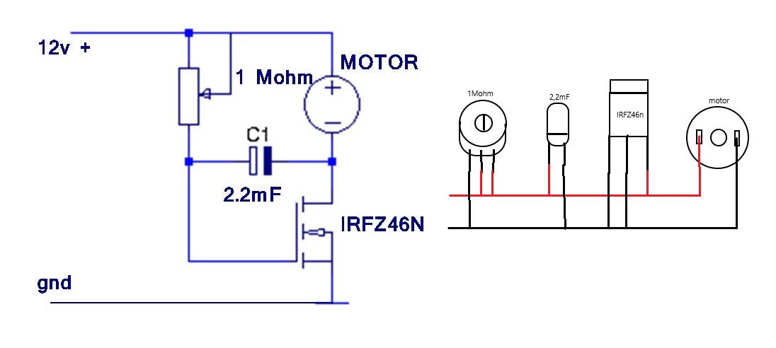

verdiginiz devrede kullanilacak mosfet max.50w kaldiriyor madem bu kadar ugrasa giricem rs570 35000 rpm bir motor takayim diyerek bir dusunceye sahibim .
Urunun aex linki
aklasik olarak 65w ve stall akimi 50a ya kadar cikiyor. Ki buz10 mosfetin kaldirabilecegi bir yuk degil diye tahmin ediyorum.
Buradaki kaygisiz in yaptigi basit devreyi daha once hurdaliktan aldigim araci toplarken uygulamistim basit , guzel ve herhangibir sorun Cikarmamisti
Kaygisiz basit devresi
Soft start devresinide yine ayni baslik altinda
Mehmet mumtaz in bahsetmis oldugu soft start devresi ile tamamlamak istiyorum.
Mehmetmumtaz soft start devresi.
Butadada kullanilan İRFZ46n mosfeti de max 53a cikis verebiliyor. Yuk altinda sorun cikarmasin bize diye dusunuyorum.

Edit > devre semasi linki
Şemayı kendiniz göstermiştiniz buna göre bağlanacak, mosfet pin yapısı burada;

@by lent devre dogrumudur ? buna göre uygulayacagım . sogutucuda almma gerekecek.

İrfz46n mosfetli devreeyi fotograflardaki gibi uygulamaya calistim ancak devrenin varligi ile yokligi arasinda bir fark yok nedendir acaba ?

Motor üzerinde kurduğunuz devreyi tam net göremiyoruz.
Resmi daha net ve yüksek çözünürlüklü ekleyebilirmisiniz? Birde neresi giriş çıkış belirtirmisiniz bir kaç açıdan resim eklemeniz faydalı olacaktır.
@serkan_48 resimler buyuk ebatli ekleyemiyorum kusura bakmayin .
3. resimde sketch up da devreyi uyguladigim sekli ile sema haline getirdim . Potun orta ayagindan (+) veriyorum , mosfetin ayagindan da (-) devre o sekilde gosteriyor.
Şemalar tutarsız bağlantıları kontrol edin;
