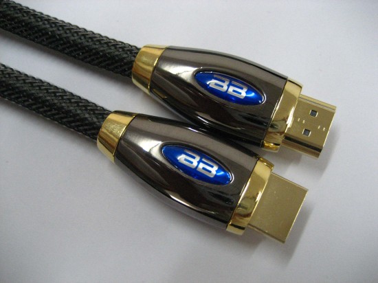

Dikkatinizi çekmiştir, son birkaç senedir müthiş bir altın uçlu konnektör sevdası var bilişim dünyasında. Her kim ki yeni bir konsol, LCD TV, monitör vs. satın alsa hemen altın uçlu veri kablosu arayışına giriyor. Çoğunuz görmüşsünüzdür, altın uçlu veri kablolarının performansa etkisi birçok forumda ciddi şekilde tartışılıyor. Dilerseniz bu yazımızda tüm bu tartışmalardan sıyrılıp, altın uçlu konnektör furyasının neden başını alıp gittiğini ve getirilerini biraz da teknik kanattan yaklaşarak değerlendirelim.
Bilişim dünyasıyla az çok ilgili olan herkes son dönemlerde SCART, HDMI ve Ethernet (örnekler çoğaltılabilir) gibi birçok veri kablosunun altın kaplama konnektörlerle sonlandırılmış formlarının satıldıklarına dikkat etmişlerdir. Hatta ve hatta; şu günlerde altın (kaplama) ucu olmayan HDMI kablo edinmek oldukça güç. Bu trendin oluşmasında, altının elektriksel iletimde sağladığı bazı avantajların etkisi bulunuyor. Bir teknomarkete gidip herhangi bir HDMI kablonun teknik detaylarına göz gezdirdiğinizde, çeşitli işaret gürültü oranlarının (Signal to Noise Ratio, SNR) yazdığını (genellikle dB cinsinden) görürsünüz. Bu bilginin anlamı verinin kablo boyunca ne kadarlık bozucu etkiye (gürültü) maruz kaldığıdır. Bu noktada gürültüye bir parantez açalım:
İşaret-Gürültü oranına bu kadar değinmek şimdilik yeterli, ilerleyen günlerde bu terimi açıklayan bir yazıyla karşınıza çıkacağız. Altın uçlu konektörün esprisi işte tam da bu noktada, yani iletim hattının sonunda ortaya çıkıyor. Genel olarak bilinenin aksine bakır, altından daha iyi bir iletkendir. Yani, kablolarda bakırın tercih edilmesi yalnızca ucuz olduğu için değil, kullanılabilir en iyi iletkenlerden biri olmasındandır (İletkenlik: bakır – 5.69*10^7, altın – 4.52*10^7, gümüş – 6.3*10^7). Buna karşın bakırın elektromanyetik direnci düşüktür ki, bu iletim ortamı içinde bir sorun teşkil etmezken sonlandırmada problemdir. Şöyle ki iletim ortamı boyunca, kablo üzerinden akan elektriksel işaretler kablonun üzerindeki koruyucu tabaka yardımıyla (shield) elektromanyetik (EM) bozucu etkilerden korunur. Buna karşın, hat sonlandırılırken böyle bir durumun sağlanması söz konusu değildir ve EM girişimin işaret kalitesini bozacağı düşünülürse, iletim başarımını arttırmak için birtakım önlemlerin alınması söz konusu olabilir. Altın elementi de tam bu noktada devreye giriyor. Altının EM direnci bakıra göre daha yüksek iken, iletkenlik kaybı ise düşük düzeylerdedir. Yani işin özü, bağlantı kablolarının altın ile kaplanması hattaki işaretleşmenin güvenilirliğini arttırıyor.
Altının sağladığı diğer bir avantaj ise, oldukça pasif bir element olması sebebiyle (özellikle bakıra göre) paslanmaya karşı dayanıklı olması. Korozyon (pas) demek iletkenliğin ciddi düzeylerde düşmesi demek ki bunun da yukarıda bahsetmiş olduğumuz SNR'ı, dolayısıyla da iletim performansını düşüreceği söylenebilir. Özetle altın kaplama, hem kısa vadede (EM direnç) hem de uzun vadede (korozyon) iletişim başarımına katkı sağlamaktadır.
Altın kaplama terimini de biraz daha açalım bu noktada. Söz konusu kabloların konektörleri altından değildir, yalnızca altından ince bir plaka ile kaplanmıştır -buradan hareketle temel amacın korozyona önlem almak olduğu öngörülebilir aslında.
Biraz da kullanıcı deneyimlerinden ve kablo alırken nelerde dikkat etmeliyiz, bunlara değinelim. Temel olarak ilk dikkat etmemiz gereken kablonun altın uçlu olmasından öte, kabloda kullanılan bakırın kalitesidir. Metallerde iletim frekansı arttıkça iletkenlik düşmektedir (skin effect – gövdeleme) ve bu düşüş iletkenlik ile ters orantılıdır. Özetle iletim frekansı yükseldikçe bakır ile altın arasındaki iletkenlik farkı azalmaktadır (birisi HDMI mı dedi yoksa? ). Tabi ki bilim insanları boş durmuyorlar ve bu bozucu etkilerden kurtulmaya çalışıyorlar. Yeni nesil sistemlerde iletim hızları saniyede Gbit'ler mertebesinde (HDMI 1.3: 340 MHZ – 10.2 Gbit/s) ki gövdeleme etkisinin iletişimde darboğaza neden olması söz konusu. Uzun lafın kısası, çeşitli metaller iletim hattına katmanlanarak bu etki de mümkün mertebe bertaraf edilmeye çalışılıyor (nikel – bakır). Sizin yalnızca dikkat etmeniz gereken nokta, satın almak istediğiniz kablonun işaret – gürültü oranına bakmak. Bu değerin 110 dB dolaylarında olması satın alacağınız kablonun kaliteli olduğuna işaret etmektedir. Daha sonrasında ise kablonun altın uçlu olmasına bakabilirsiniz. Bu sebeple; veri kablosu alırken, güvenilir teknik detayları olan bilindik markalara yönelmeniz faydalı olacaktır.

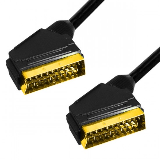

Bu noktada kablo seçiminin önemini vurgulayacak iki deneyimimi aktarmak istiyorum size: İlk aktarmak istediğim LCD TV'de SCART kablo performansı üzerine izlenimlerim. 46" LCD TV ile bir müddet Digiturk yayınlarını takip etme şansım oldu. Yayın paketim SD içeriğe sahip olduğu için uydu alıcıyı TV'ye SCART üzerinden bağlamak durumundaydım. Digiturk'ten edindiğim kablo ile elde ettiğim görüntüden memnun kalmadım açıkçası. Çok fazla karıncalanma (piksel hatası) vardı görüntüde -özellikle yayındaki sabit bileşenler (DC) üzerinde, logo vs.. Almış olduğum kaliteli altın uçlu bir SCART ile yaptığım denemelerde ise görüntüde kaydadeğer düzeyde iyileşme olduğunu gözlemledim. Bu değişim kablonun altın uçlu olmasından öte yukarıda bahsetmiş olduğum kablo üzerindeki kayıpların düşük olmasından kaynaklanıyordu bana kalırsa. İkinci olarak ise aynı PC'ye bağlamış olduğum PS3 üzerinden almış olduğum görüntüden bahsetmek istiyorum. Benzer gözlemleri HDMI ile yaptığımda ise görüntüdeki farklılaşmanın kaydadeğer düzeyde olmadığını gördüm. Yani HDMI'da altın uçlu kablonun etkisini pek gözlemleyemedim. Belki kullandığım standart kablo da yeterince kaliteliydi; ama bu sonuçları temel olarak bazı teorilere bağlamak mümkün:
Kablonun girişine A gücünde bir işaretin (sinyalin) geldiğini varsayalım. Kablo gelen işaretin frekansına ve pek tabii ki iletim hattında kullanılan iletkenin cinsine bağlı olarak bu işarette bir miktar bozulmaya sebep olur. İşte bu bozulma etkisi (işaretle toplamsal olarak -artı veya eksi olabilir) gürültüdür. B gücündeki gürültünün iletim hattı boyunca işarete etki ettiği varsayımı altında veri kablomuzun sonunda A+B veya A-B gibi bir işaret alınır. İşte işaret gürültü oranı da (namıdiğer SNR) logaritma 10 tabanında A'nın B'ye oranıdır ki basit bir mantıkla bu değer ne kadar yüksek olursa hattın o denli kaliteli olduğu sonuca varılabilir. Günümüzde kişsel kullanıma yönelik çoğu kablolu iletim hattında bu değer 110 dB dolaylarındadır.
- En temel sebep; analog – sayısal iletişim arasındaki kalite farkı. Şöyle ki sayısal iletim teknikleri daha fazla iletim bandgenişliğine ihtiyaç duymalarına karşın, gürültüye karşı daha dayanıklıdırlar (Bu konuyu ilerleyen zamanlarda daha detaylı olarak irdeleyebiliriz). Başka bir deyişle analog sinyalde, sinyalle gürültüyü birlikte, ses ve/veya görüntü olarak alırken sayısal iletimde bozulan bir bit, bozulan bir bitten ibaret. SCART, VGA'nın analog; DVI ve HDMI'ın sayısal olduğunu göz önüne alırsak yukarıda sözünü ettiğimiz sonucun oluşması şaşırtıcı değil.
- SCART üzerinden aktarılan görüntü çözünürlüğü düşük ve TV bu görüntüyü ekrana vermeden önce yukarı ölçekliyor (upscaling). Bu da demek oluyor ki iletişimde oluşan rastlantısal bir gürültü, rastlantısal birçok gürültüye dönüşüyor ekranda. Veri akış hızının, çözünürlüğün düşük olması gibi sebeplerle de bu hatalar belirginleşiyor -logolar etrafındaki pikseller sabit olmalıyken kırmızı, mavi dans ediyorlardı . Yayın üzerindeki DC (yayın boyunca değişmeyen) bileşenlerde bu etki net olarak gözlenebiliyor. Kaliteli SCART ile bu sorunlar tamamiyle ortadan kalkmasa da belirgin oranda azaldı. Söz konusu etki HDMI'da düşük çünkü HDMI'dan iletilen veri 720p veya 1080p ile aktarılıyor, ayrıca veri hızı da yüksek. Oluşan rastlantısal bir hata bizim gözlerimizin seçeceği kadar belirgin olmuyor.
- Ötesinde HDMI, SCART'a göre genç ve dinamik bir standart, yani teknolojik üstünlükleri çok fazla. Varış noktasında hata düzeltme (FEC – forward error correction) gibi meziyetleri bulunuyor, yani rastlantısal hataların oluşma ihtimali daha da azalıyor. Yukarıda bahsettiğimiz sayısal-analog iletişim ayırımını da buraya bağlayabiliriz.
