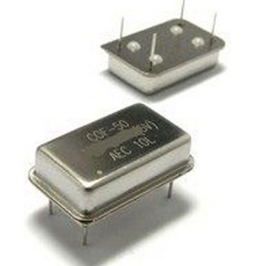

Sadece belli frekansları ayarlamak için kristalli osilatör kullanabilirsin. Ama çok fazla seçenek yok.
Orta dalgada mesela 1 mhz kristal osilatör kullanıp 1 mhz analog gösterge üzerinde işaretlenebilir.
Frekans katlayıcı devreler ile kristal frekansının katlarıda elde edilebilir.

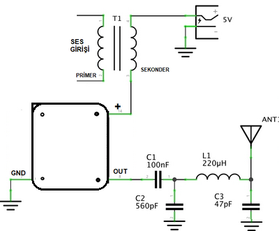

Basit bir devre yapabilirsiniz, mesela hazır kristal osilatörler var, veya 2 entegre ile frekans bölücü devre kullanıp A.M. içinde bir çok frekansı elde edebilirsiniz,
En basitine örnek:
