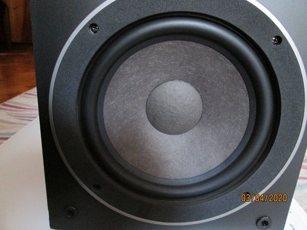

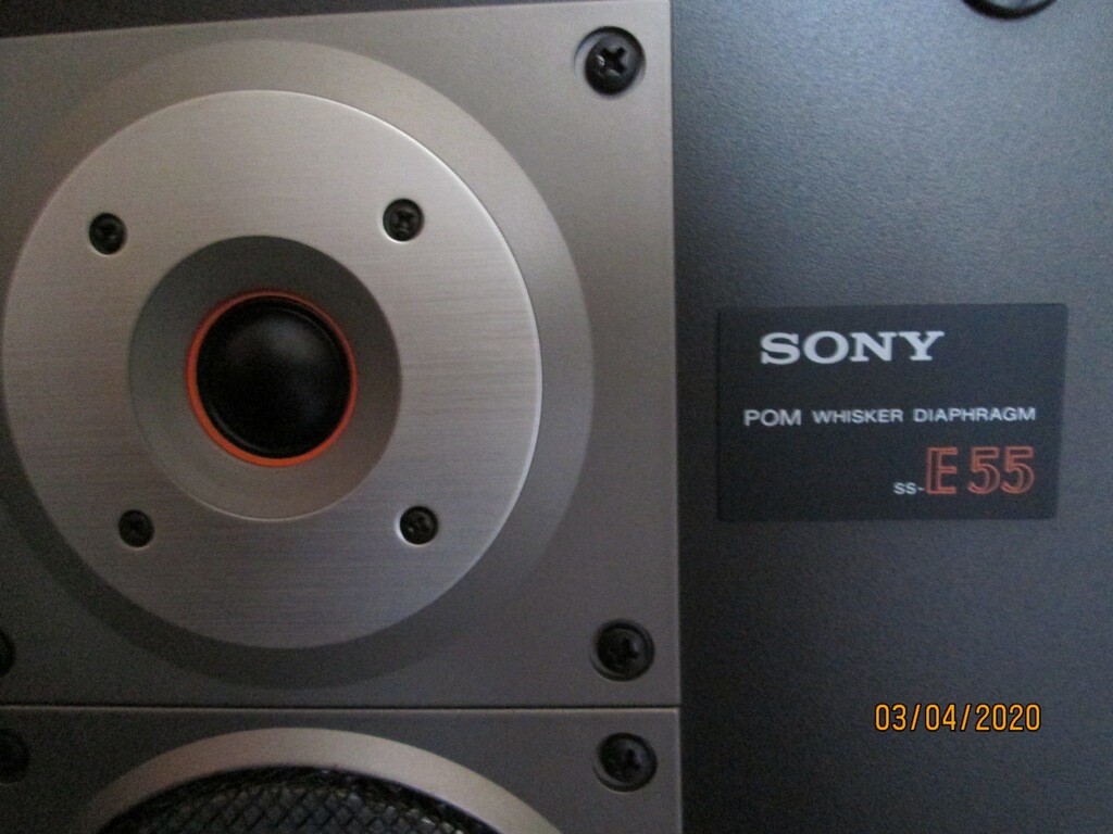

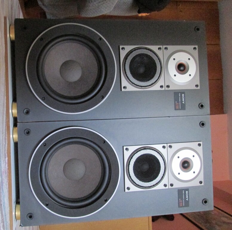

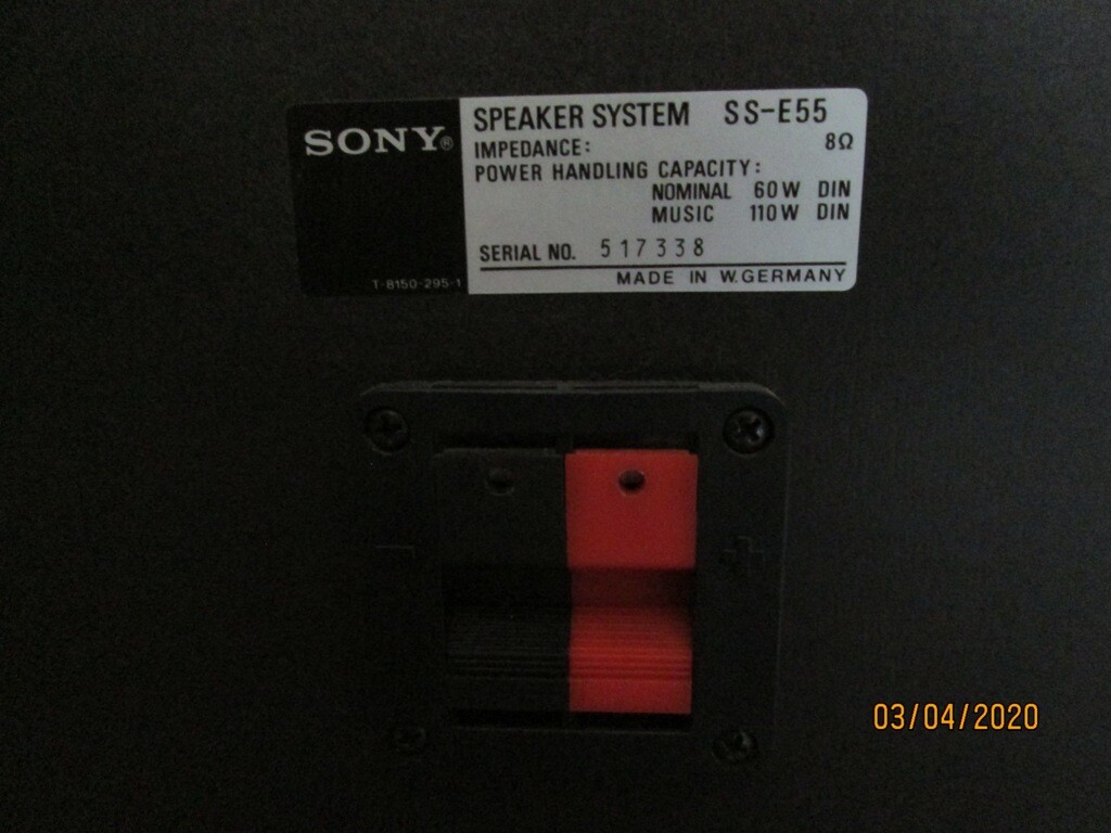

Onursal Hocam benim kullandığım Sony kabinler W.Germany üretim yani eski üretim. FOSTEX Bu kabinleri kötekler mi ?
Frekans aralığı ve Tüm özellikler bu şekilde.
Specifications
Type: 3 way, 3 driver loudspeaker system
Frequency Response: 38Hz to 25kHz
Power Handling: 60W
Crossover Frequency: 800, 6000Hz
Impedance: 8Ω
Bass: 1 x 250mm cone
Midrange: 1 x 80mm cone
Tweeter: 1 x 20mm dome
Enclosure: closed
Dimensions: 270 x 530 x 285mm
Weight: 9kg
Year: 1984
