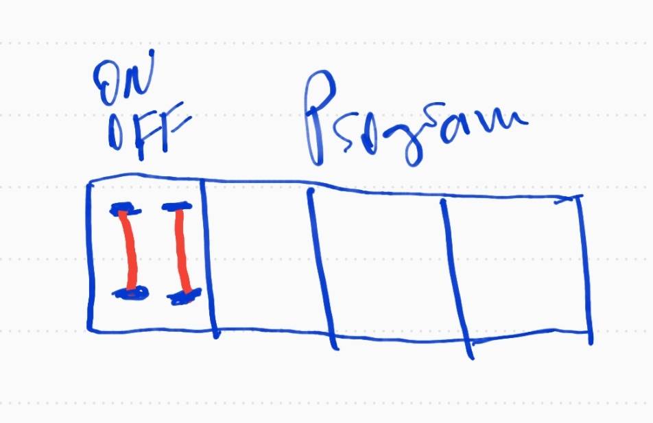

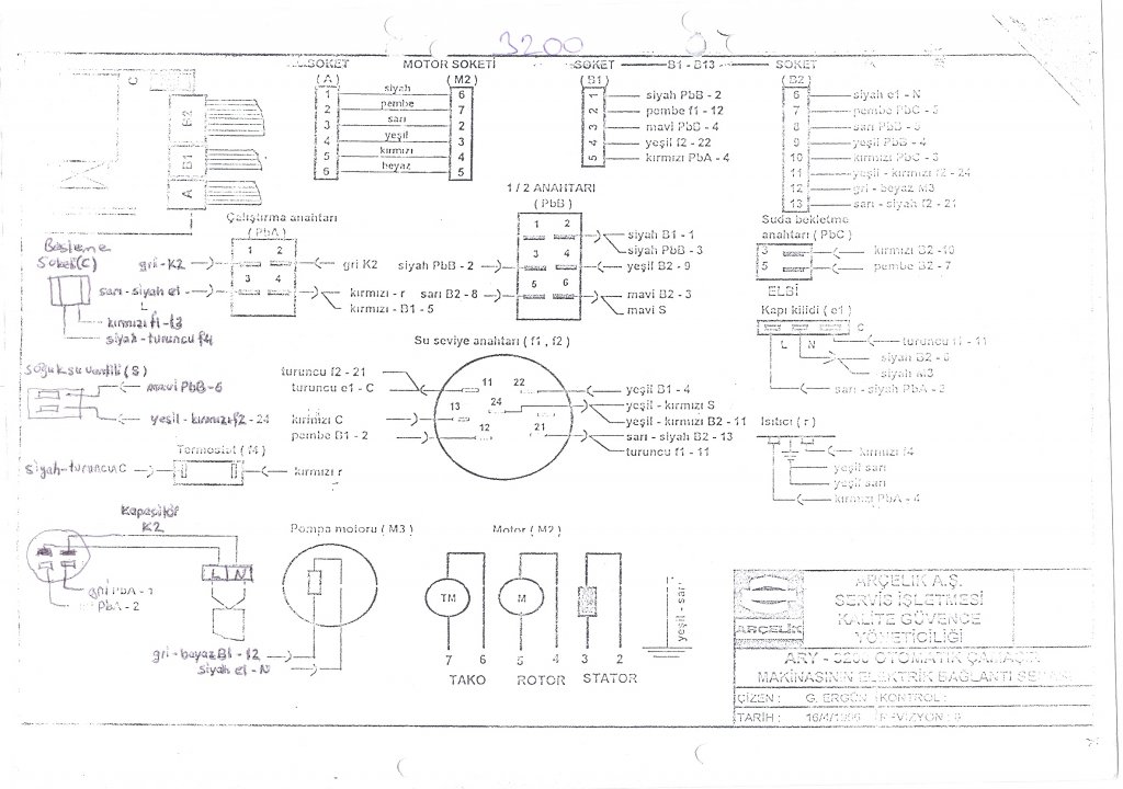

Bu makinelerde kablo soket erimesine son zamanlarda ben de sık rastlıyorum. Artık eskidiler sanırım.
Her yaz 1 bazen 2 kez kapak düğmesi değiştiriyorum. Kablolar eriyor.
Öncelikle açma kapama düğmesine prize taktığınız kablodan gelen faz nötrü Karşısındaki kablolarla bire bir bağlamanız yeterli.
Ekli dosyayı görüntüle 58077
teşekkürler. resimdeki kahve maviyi mi?
ayrıca iki kablolu bir kablo daha var ona bişey yapmaya gerek yok mu

Çözemediginiz bölümleri sorun .

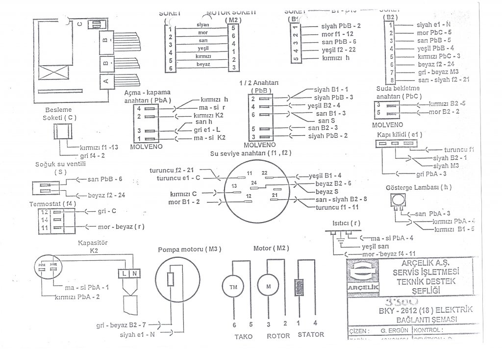

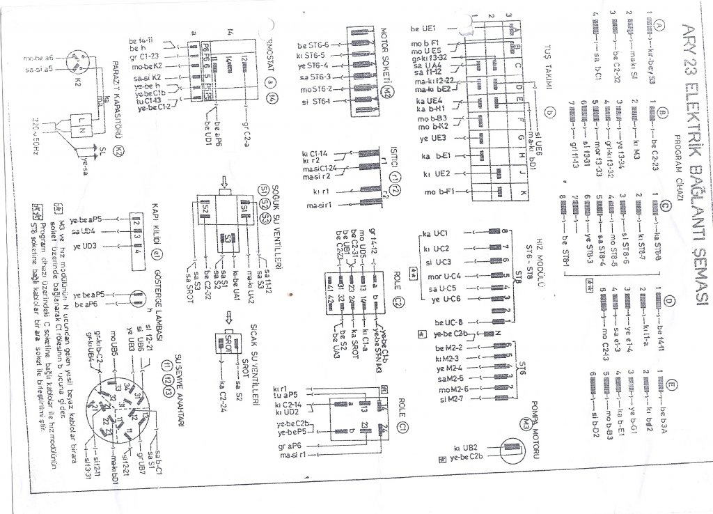

2800-3550 arası EC4318-01 ....09 pgs şeması
Hocam merhaba arçelik ec5060T model makinenin açma kapama düğmelerinin kablolarını karıştırdım hangi kablo nerenin yardımci olurmusunuz

altus neva plus g05 şeması var mı acaba ? genelde arçelikle aynı oluyor varsa rica ediyorum
