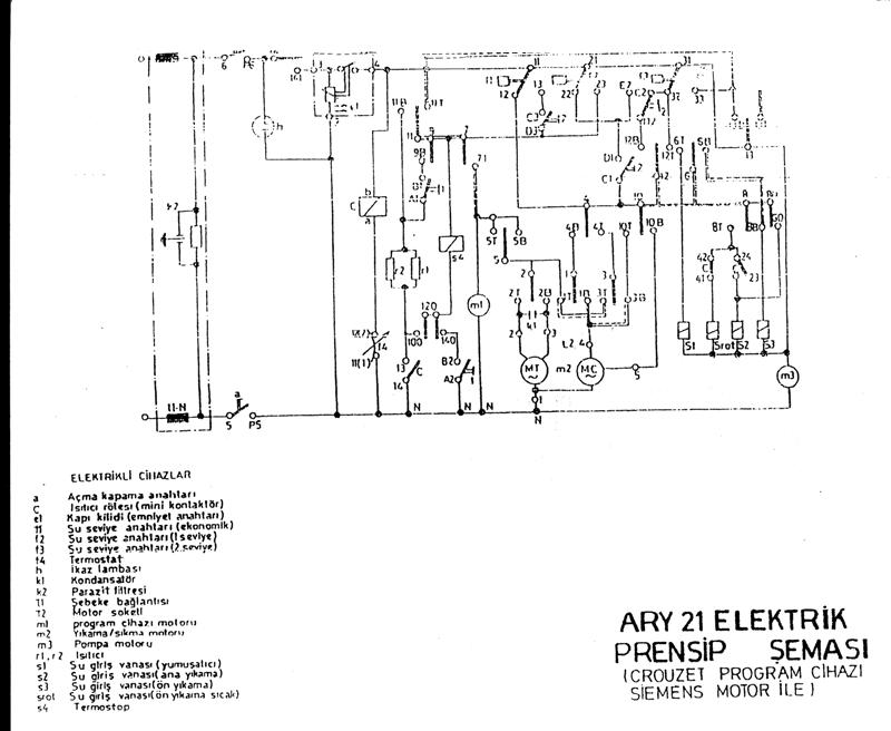

Fransız Crouzet program cıhazı ile ilk üretilen 2100 cm şeması

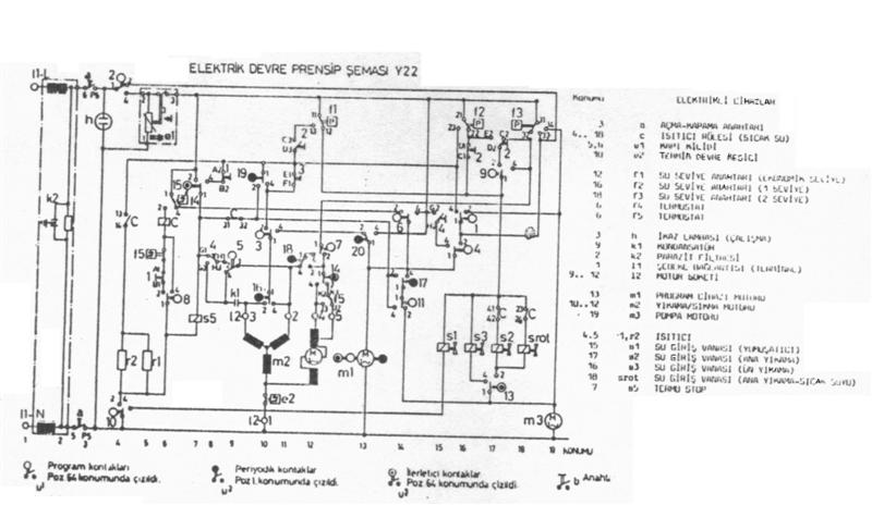

2200elektriksel şema
