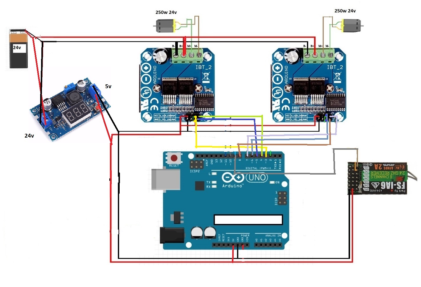

Kusura bakmayın bende profesyonel değilim deneme yanılma ile ilerliyorum.
Böyle bir çalışma için önce BTS7690 kartlarını korumak ve işinizi kazasız belasız halletmek için Arduino çıkışlarına birer led takıp, onlara göre hareket edebilirsiniz. (tabi, led dirençlerini takacaksınız)
PWM sinyali led parklaklığını değiştirecektir.
Şunu unutmayın, BTS7690, bir yöne motor (full) dönerken, motor stop etmeden diğer yöne çevirmeye kalkarsanız yanar.
Son olarak denediğim kod ve bağlantı aşağıdaki gibi ama hala çalıştıramadım.

Motorların bilgileri ;
Ürün kimliği: MY1016Z/zd101az1anma gücü: 250 W
Voltaj: 24 V
Yük akımı yok: ≤ 4.0A
Yüksüz hız: 120 RPM
Anma tork: 0.98 N · m
Anma hızı: 2400/3700 RPM
Anma akımı: ≤ 13.7/14.8A
Çalışma programı: S2:60
Azaltma oranı: 23.2:1
24V250W sabit mıknatıslı DC fırça 1016Z iki aşamalı redüktör tekerlekli sandalye motoru, gerçek çıkış hızı sırasıyla 120 rpm'dir.
Aşağıdaki kodu deneyin.
Bütün çıkışlara led bağlayın.
Öncelikle EN çıkışları, PWM çalışıyormu.
Arduino şeması tam net görünmüyor, sadece o kısmı gözden geçirirsemiz daha rahat olur.
Tabi 9 nolu girişe sinyal geliyormu?

Projeyi yanlış ilerletiyorsunuz. Şu şekilde ilerleyin.
1- Sadece 1 motoru hız kontrolü vs olmadan arduino ile tam hızda bir yönde çalıştırın.
2- Sadece 1 motoru hız kontrolü vs olmadan arduino ile tam hızda diğer yönde çalıştırın.
3- Sadece 1 motoru Seri haberleşme ile bilgisayardan hız ve yön ayarı yaparak çalıştırın.
4- Yukarıdaki işlemleri iki motor olacak şekilde yeniden yapın
5- Kumandadan gelen sinyalleri 0-100 aralığında seri haberleşme ile bilgisayardan görün.
6- Kumanda ile motorları kontrol edin ve projeyi tamamlayın.
Ayrıca kod hazır olana kadar 24-5V Dönüştürücüyü kullanmayın. Her aşamada bağlantıları sağlam yapın, geçiçi bağlantı yapmayın.

Merhaba koddan önce dönüştürücüyü direk kullanmıyordum usb ile besledim devreyi dönüştürücü ile denemek için yapmıştım. AG Mehmet'in dediği gibi karta gelen sinyalleri ledlerle deneyerek devredeki hataları buldum çalışma konusunda koddaki pin giriş çıkışlarını da denemis oldum flysky ile iletisimini iki pin ile yaptım şu an gayet iyi çalışıyor. Kumandaya birkac fonskiyon daha eklemeyi planliyorum sonucu sizlerlede paylasirim. İlginize çok teşekkürler
