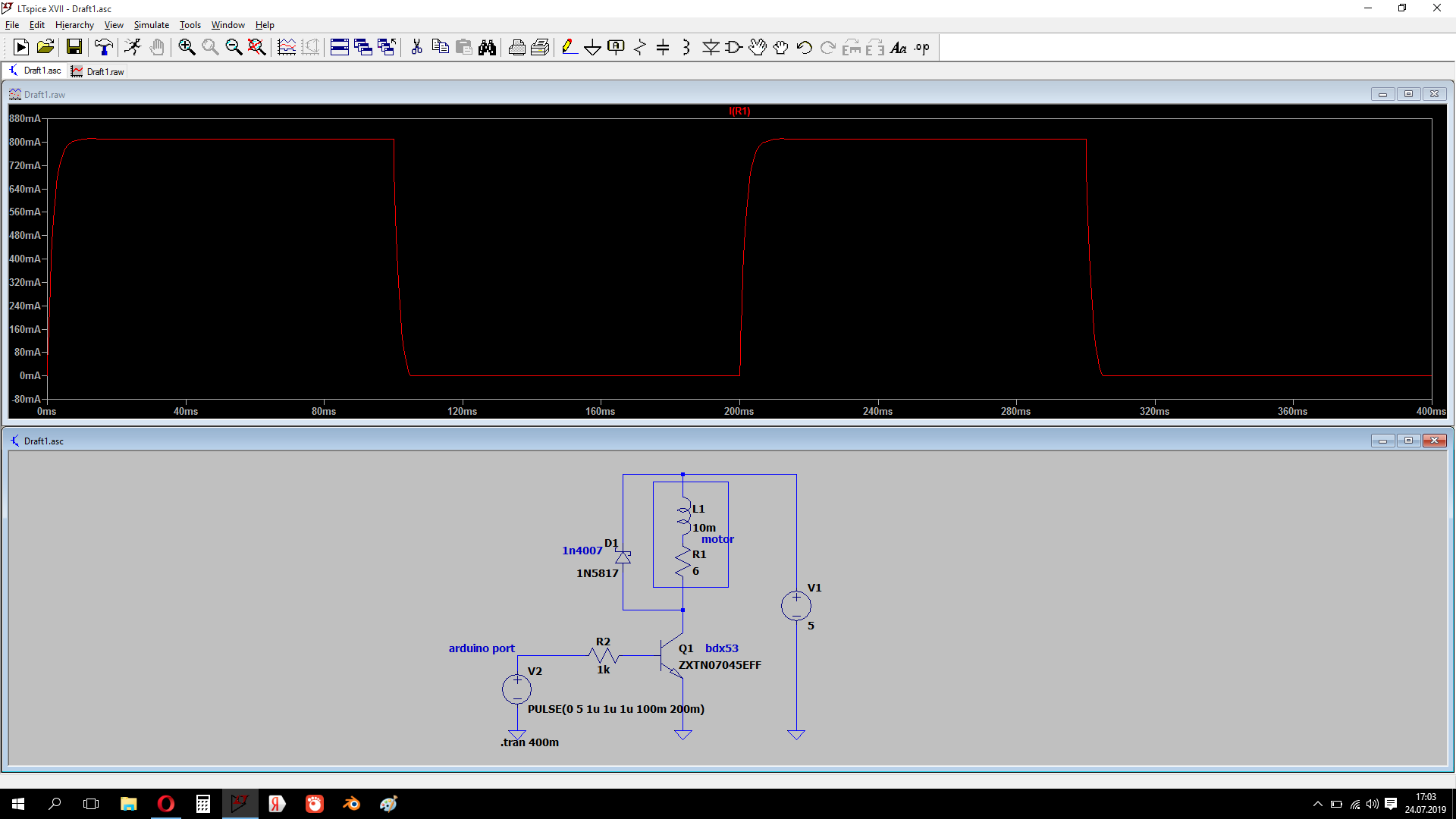

Arduinoda 8 adet dc motor sürmek
O motorlar şart mı. Gereksiz teferruat cikartacaklar. Düşük voltaj yüksek akım işi zorlaştirir
O halde harici beslemen 5w x 8 =40 watt 5 volt dc besleme.
8 tane bdx53 darlington npn transistör.
Motorlara paralel ters yönde bağlamak için 8 tane 1n4007
Transistör beyzlerine seri bağlamak için 8 tane 1k dirence ihtiyacın var.
Devreyi kurarken harici 40 watt 5v beslemenin eksi ucu arduino beslemesine bağlanacak artı ucu bağlama.
Kolay gelsin.

Bdx53 seçmemdeki sebep transistörü düşük base akımıyla satürasyonda çalıştırmak için.
Yani 5v/1k =5ma
2n2222 betası 800 ma de 50 falandır.
5x50=250ma yapar motoru tam iletime geçiremez ve ısınır.
Bdx53 betası 1000 civarıdır sorun olmaz.

O tür motorlar 1.5 v 5v arası çalıyormuş.
Goggle araştırdım.
5voltta 0.8 amper cekecekse sorun yok.
Bence yapılması gereken transistoru ortak kollektor olarak bağlamak ve base girişini 2.2volt ile sürmek. Bunun için arduino 5 volt ise çıkışı 2 direnç kullanarak voltage divider yapıp 2.2 volta indirmek gerek. Böylece motora 1.5 gelir. Tabi tranzistore soğutucu da gerekir.
55828
dosyayı ücretsiz ltspice ile çalıştırabilirsiniz.
  • arduinomotor.asc
    1.3 KB · Görüntüleme: 2
Yani 5v/1k =5ma

Hocam, öncelikle yardımlarınız için çok teşekkür ederim. Danışman hocam beni iyice zorluyor, sadece yukarıda linkini attığım siteden alışveriş yapabiliyoruz. Sizin dediğiniz transistör yerine bunu alsam işimi görür mü? Ya da dikkat etmem gereken değerler hangileri. Konu bölümümle alakalı olmadığı için oldukça yabancıyım
