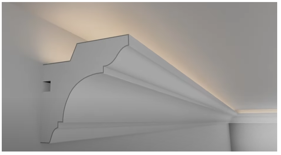

Dalgalanma ışık şiddetinden degil. Malum çalışılan bolge rahat degil. Ledi tek seferde yapıştırmak gerekiyor oynama yapamıyoruz. Eger tam paralel oturmazsa dalgalanma olursa yansimalarda dalgali oluyor. Bunun bir taktiği varmi diye sormustum hocam
Benim düşüncem .
Alüminyum köşebent L köşe profili ve diğer uygun çeşitli konumdaki profiller ile ve soğutucu vazifesi görerek montajı .
Diğer gönye vererek ( ek aparat ile ) % ? göre ışığın yansama ayarı vs gibi .
Diğer araştırmanız kablo ve trafo bağlantı şekilleri .

Tavan ledlerini yaktigimda tavandaki golgelerde veya ışık yansımasında dalgalanma oluyor.
Işık veya golgelenmeleri cetvel gibi düzgün olmasını saglayacak metodlar nelerdir uygulayan var mi?
Kablo kanallarinin kapaklarını bir deneyeceğim
Başka taktigi olan paylasirmi?
Asma tavanın alın kısmına yapıştırılacak. Bolgenin temizliğinin yapılması gerekir. Tertemiz iş çıkarılması için videoda tüm gerekli detaylar var.
