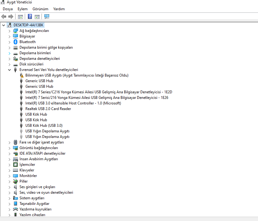

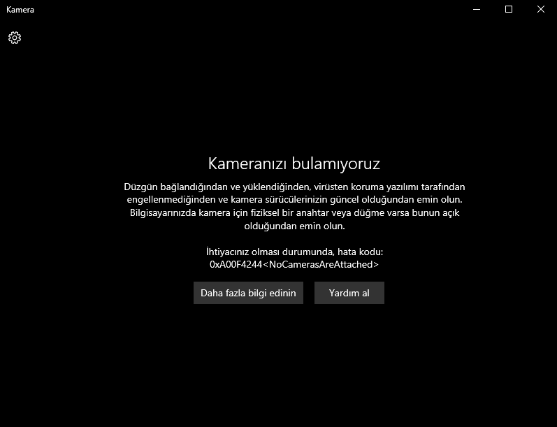

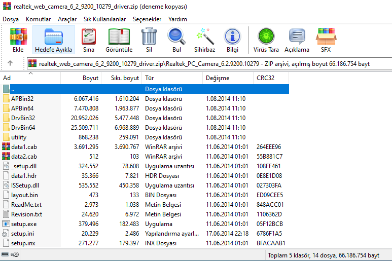

Merhabalar,
Aygıt yöneticisini açtığımda laptop sabit kameramın sürücüsünü bulamıyorum. Daha önce diğer birimler altında çıkıyordu şu an diğer birimler diye bir şey de çıkmıyor.
Sırf bu sorunu çözebilmek için tekrardan usb den format attım ancak hala kamera bulunamıyor uyarısı alıyorum.
Yardımlarınızı rica ediyorum
    27.3 KB · Görüntüleme: 70
    18.1 KB · Görüntüleme: 51
laptop marka,model ve işletim sistemi adı sürümü gibi bilgileri esirgeme bizden.
Bilgisayarımın modeli SAMSUNG NP350V5C-SOFTR, İŞLETİM SİSTEMİ WİNDOWS 10

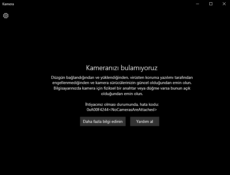

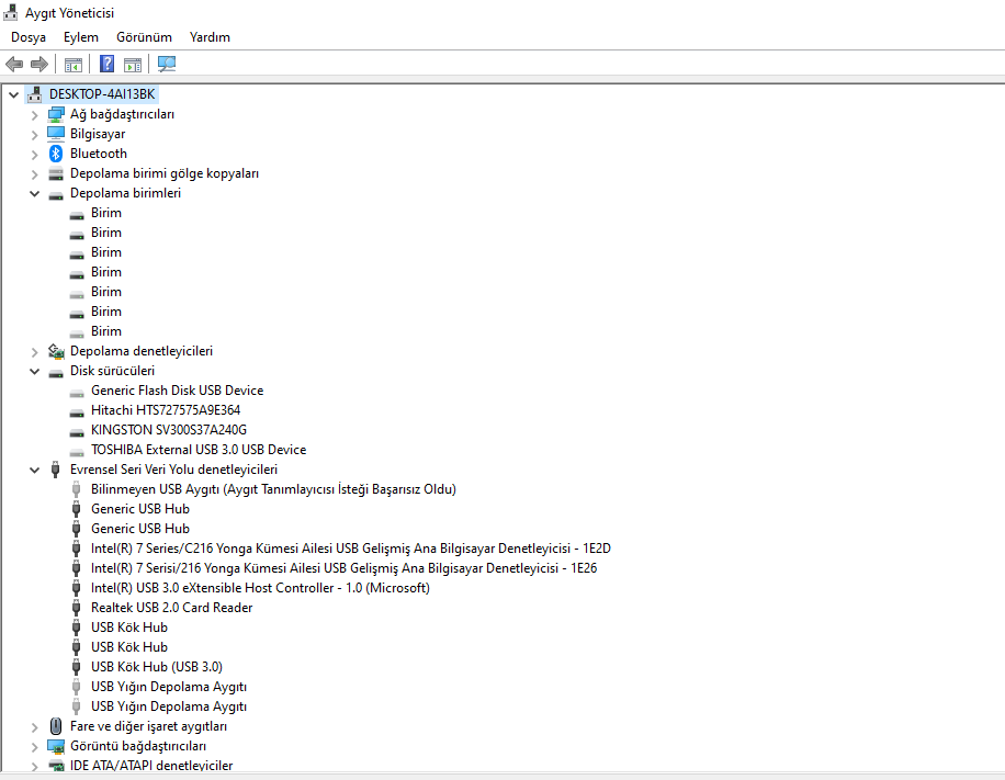

Aygıt yöneticisinde hiç bir yerde (gizli sekmeleri de açtım) kesinlikle kamerayı bulamıyorum.
Kıymetli tavsiyelerinizi bekliyorum.
Acaba yanlış kamera driver ını mı kuruyorum?
iyi çalışmalar
    42.4 KB · Görüntüleme: 41
    76.5 KB · Görüntüleme: 41
samsung sitesinden notebook chipset driverlarını bulup yeniden yükle, laptop kameraları chipsete entegre olduğu için chipset driveri eksikse açılmıyorlar. internette arama yaptım ve seninki gibi birçok problem var. Eğer daha önce çalışıp hiçbirşey yapmadan aniden gittiyse webcam de bozuk olabilir ama eğer format attıktan sonra bu problem ortaya çıktıysa windows 10 kendisi uygun driverı bulup yükleyememiştir.
İlginiz ve bilgilendirmeniz için çok teşekkür ederim.
Bu sorun bilgisayarımı sıfırladıktan sonra oldu sonra flash bellekten Microsoft un sitesinden indirdiğim windows 10 u kurdum fakat kamera hala gelmedi bir türlü. Samsung sitesinden dediğiniz driver a bakacağım teşekkürler.
Olmazsa yazarım gene
Merhabalar,

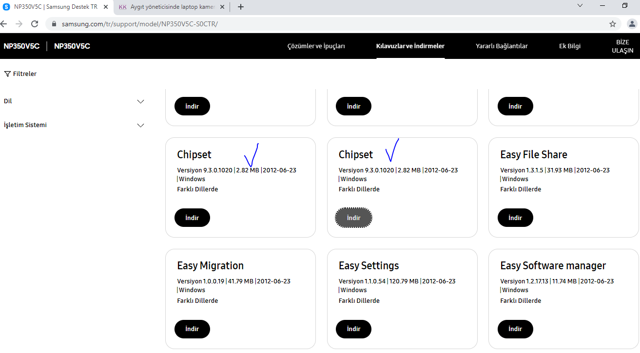

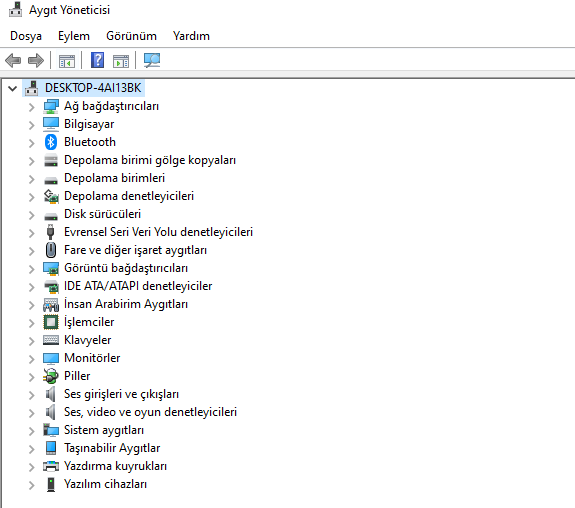

Ekte görünen iki chip seti de yükledim herhangi bir değişliklik yok malesef...
    55.8 KB · Görüntüleme: 54
    18.2 KB · Görüntüleme: 27
    44.6 KB · Görüntüleme: 25
Benim eski laptopun kamerası da çalışmıyordu. Son çare ekranın çerçevesini söktüm artık.Kameranın soketinde temassızlık varmış. Düzeltince çalışmıştı.
