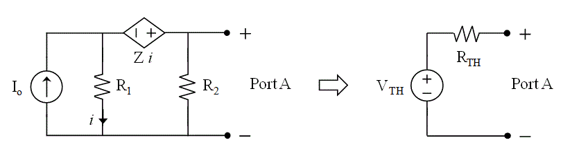

A bölümü
Yukarıdaki devrede doğrusal akımla kontrol edilen bir gerilim kaynağı ve A uçlarında görülen Thevenin eşdeğeri verilmiştir. Io = 2A, Z = 2Ω, R1 = 2Ω ve R2 = 4Ω olarak verilmiştir. Thevenin gerilimi VTH ve Thevenin direncini RTH bulunuz.
a) A uçlarından görülen Thevenin gerilimi (volt cinsinden) kaçtır?
b) A uçlarından görülen Thevenin direnci (ohm cinsinden) kaçtır?

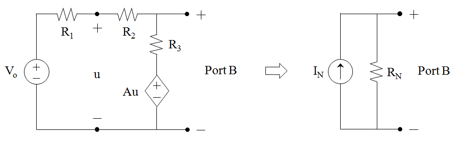

B bölümü
Yukarıdaki devrede doğrusal gerilimle kontrol edilen bir gerilim kaynağı ve B uçlarında görülen Norton eşdeğeri verilmiştir. Vo = 5V, A = 2, R1 = 1Ω , R2 = 3Ω ve R3 = 5Ω olarak verildiğine göre Norton akımını IN ve Norton direncini bulunuz.
c) Norton eşdeğer akım kaç amperdir?
d) Norton direnci ohm cinsinden kaçtır?

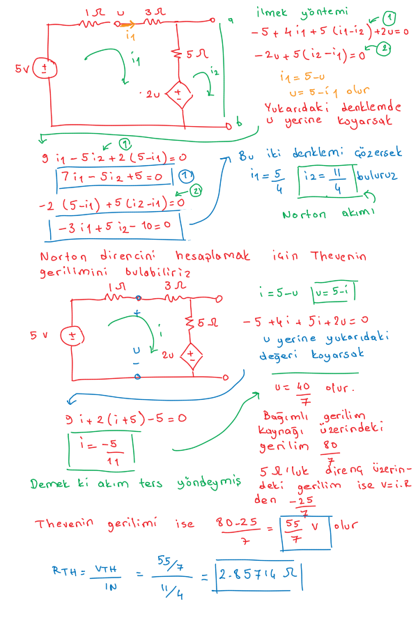

Norton direnci 2.22 ohm değil. Norton akımını buldum ama bağımlı gerilim kaynağı olduğu için Thevenin gerilimini bulup oradan Norton direncini hesaplamak gerekiyor anladığım kadarıyla.
Sonunda buldum. 2.85714 Ω.

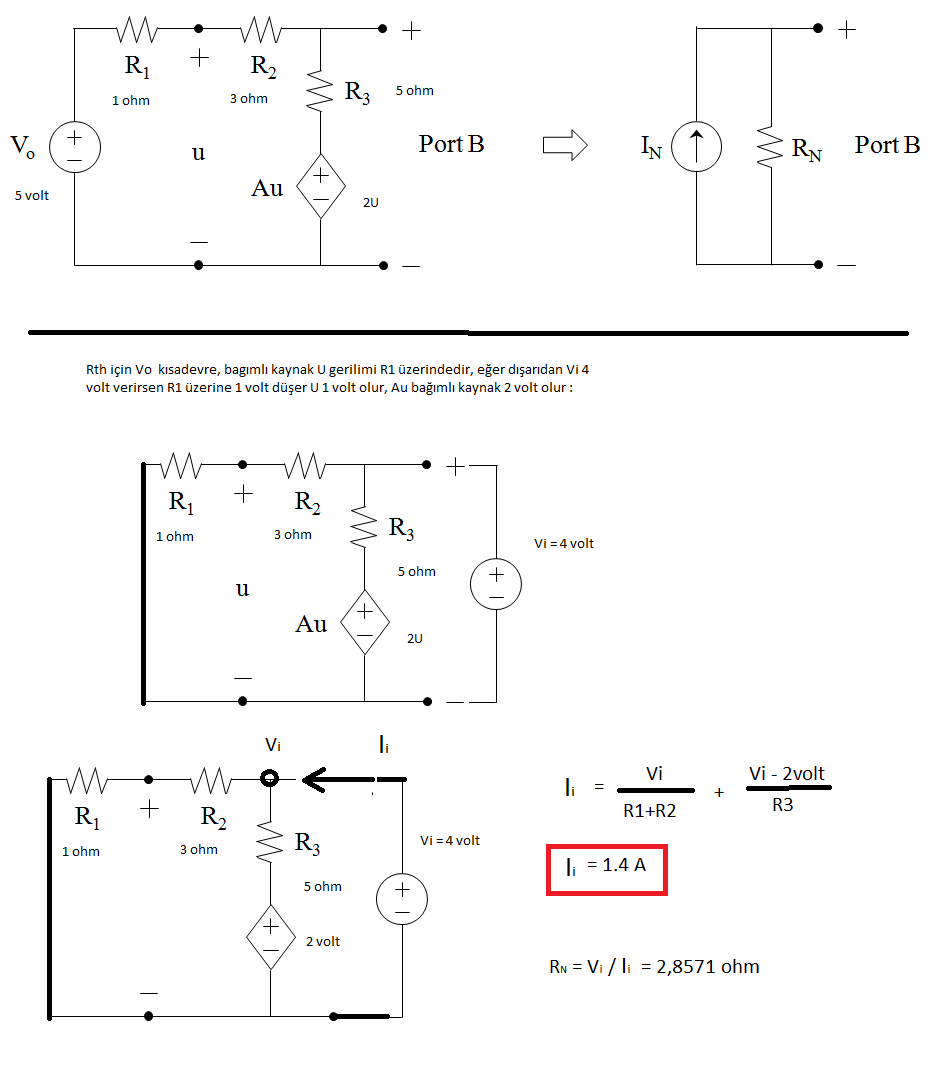

böyle durumlarda sen dışarıdan kaynak uygulayabilirsin
Teşekkürler. Çok pratik bir çözümmüş.
Sorunun ilk bölümü zaten oldukça kolaydı. Ben de bir kaç gün önce öğrendiğim ilmek yöntemi ile ("mesh analysis") soruyu çözdüm.
