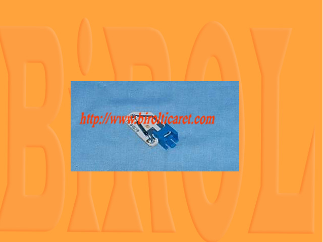

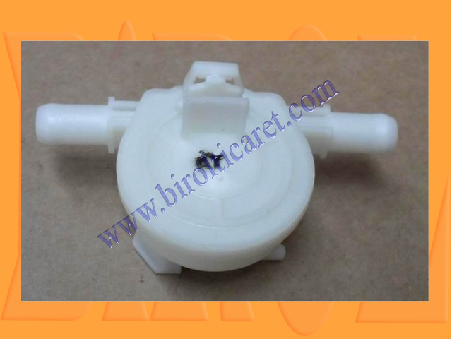

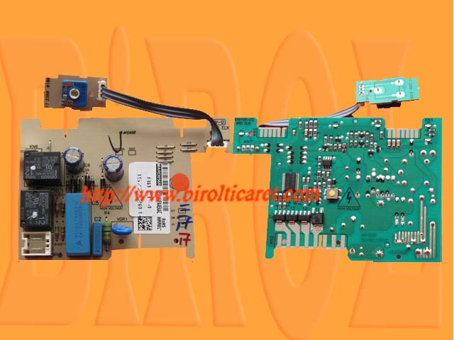

elektronik kart ( ana kart resim1) su sayaç kartından (resim2) sinyel alamıyor. yani suyu sayamıyor. bu yüzden suyu sayamadığı için elek kart ventilin enerjini kesiyor. yapılması gereken su sayaç grubunu değiştirmek (resim3)

şimdi benım değiştirmem gereken su sayaç kartından (resim2) yada su sayaç grubunu değiştirmek (resim3) hangısını degıstırmem lazım yoksa ıkısını bırmı degıstırmelıyım....

sizin üründe bahsettiğiniz su seviye şalteri dediğimiz swich yok. soldaki su cebi girişinde flowmetre yani su sayaç kartı var. geçen su miktarını elektornik kart bu parça sayesinde sayıp su miktarını hesaplıyor. sizdeki ürünün şikayeti tam olarak nedir? su almaması mı ?
