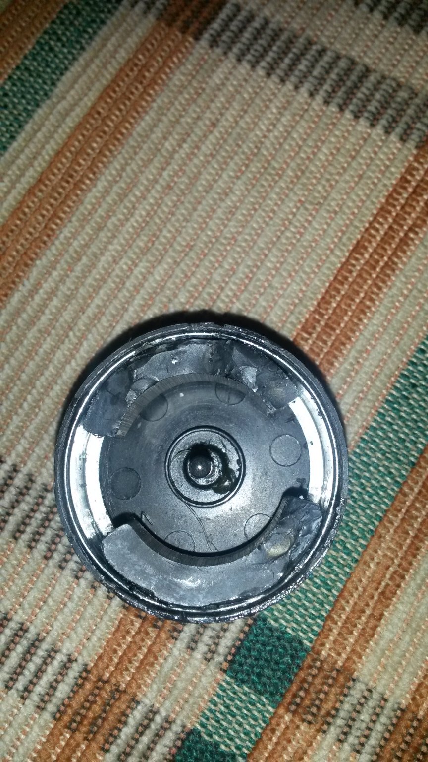

Ben iki tane ceyrek daire miknatis cikardim, baska bir bircali dc motordan.
Bir miknatisin ic yuzeyi N diger miknatisin ic yuzeyi S olacak sekilde tam karsilikli yerlestirdim vd epoksi yapistirici ile yapistirdim.

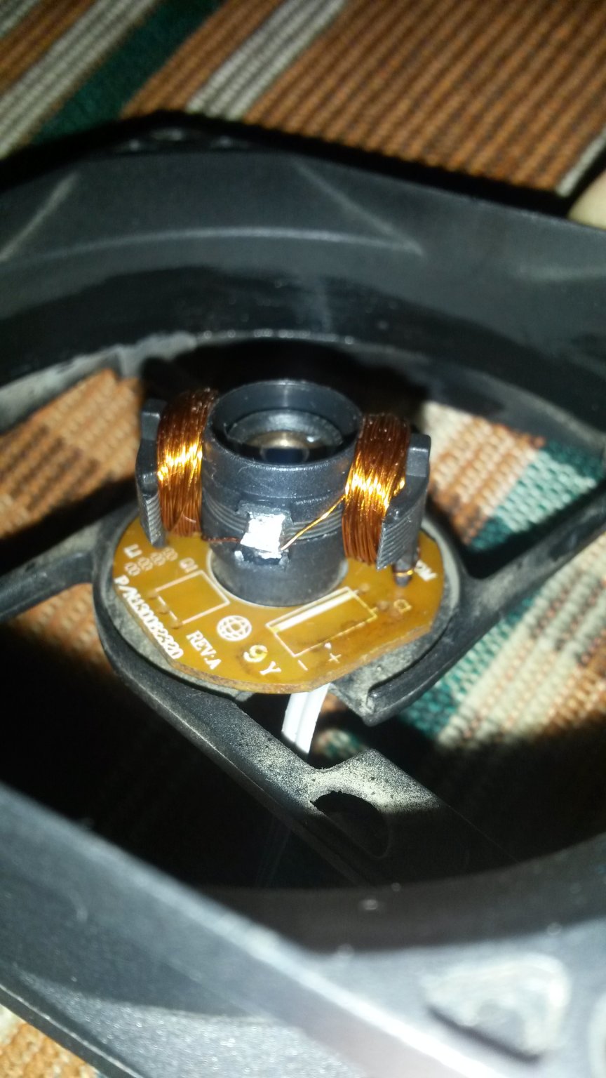

Resim ekliyorum:
Voltaj verildiginde bir bobin N diger bobin S. Pusula ile baktim. Ayni yonde sardim. Seri bagli.
Bir miknatisin ic yuzeyi N diger miknatisin ic yuzeyi S. Pusula ile baktim.

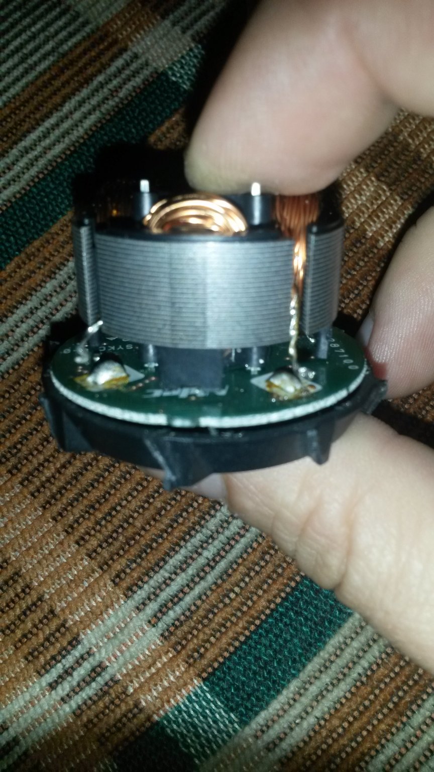

Boyle bir fan buldum. Parcaladim. Sargilari oldukca kalin. Toplam ic direnc sadece 1 ohm kadar. Voltaj verince bir koldaki iki karsilikli bobinler N-N oluyor diger koldaki karsilikli bobinler S-S oluyor. N-S-N-S seklinde.
Metal cekirdegi bobine zarar vermeden plastikten nasil cikarabilirim??

serkan bey. ozellikle resim ekledim. bobinler birbirine seri ve aynı yonde sarılmıs.
toplam iki uclar arasına 3 volt verdim pusula birini N gosteriyor digerini S gosteriyor.
Miknatislarin ise biri N digeri S, zaten boyle olması gerekmiyor mu elektrik uretmesi icin?
Mantıgıma ve fizik kurallarına göre, bobini tek cekirdek gibi dusunebiliriz.
Cunku bakacak olursanız aslında tek cekirdektir, yani tek cekirdek uzerine sarılmıs
sarım yonleri aynı birbirine seri iki bobindir. boyle olunca cekirdegin bir tarafı N
cekirdegin diger tarafı da S oluyor. Miknatıs da biri N digeri S zaten.
