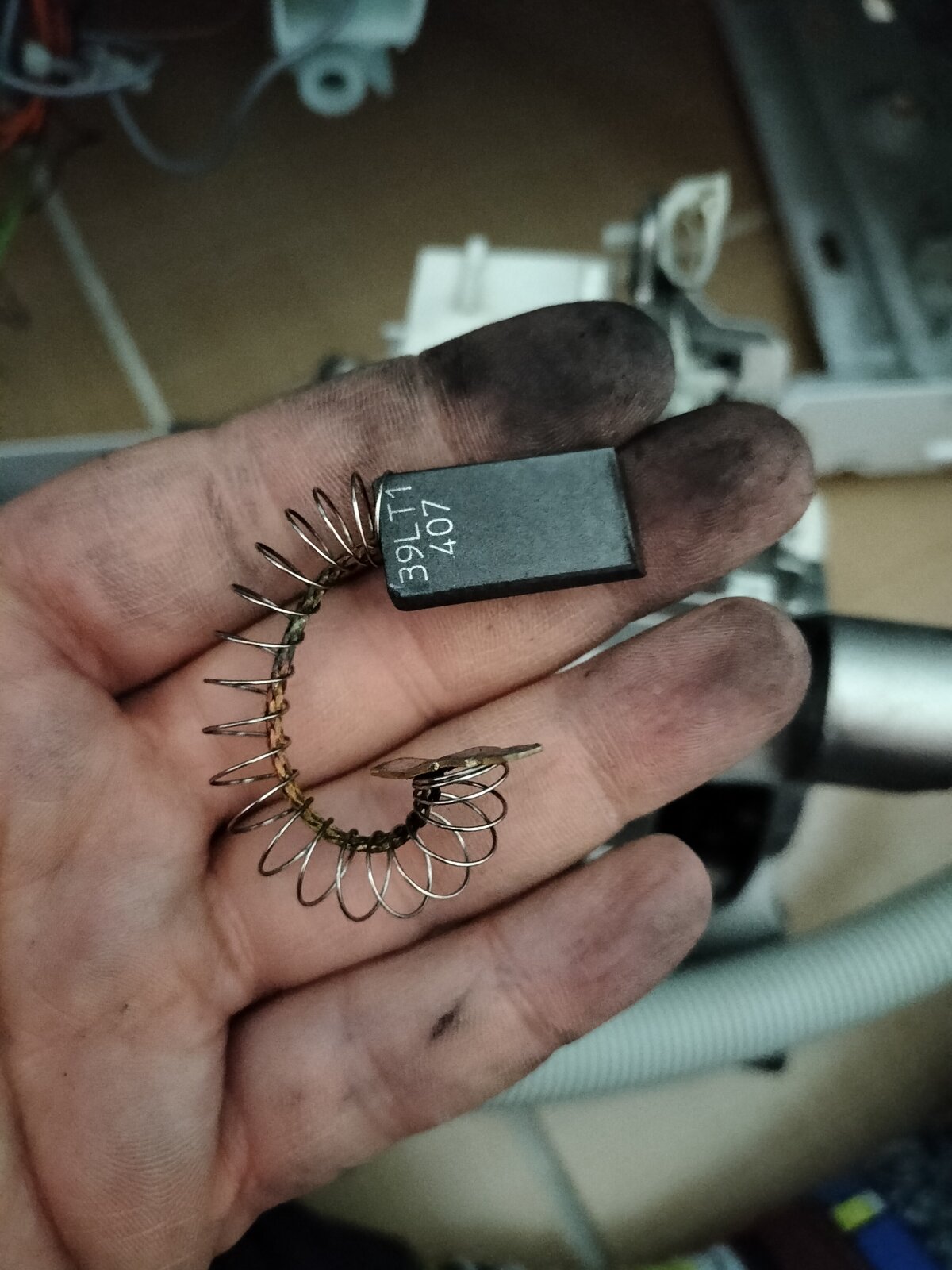

Motor komurlerine baktim basiyor.. cikardim yaylarini biraz gerdim geri taktim..
