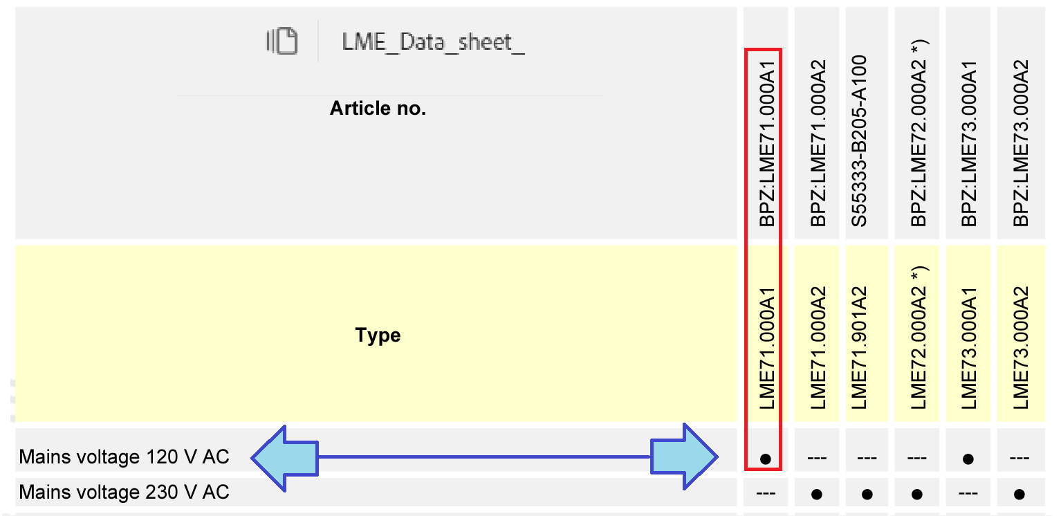

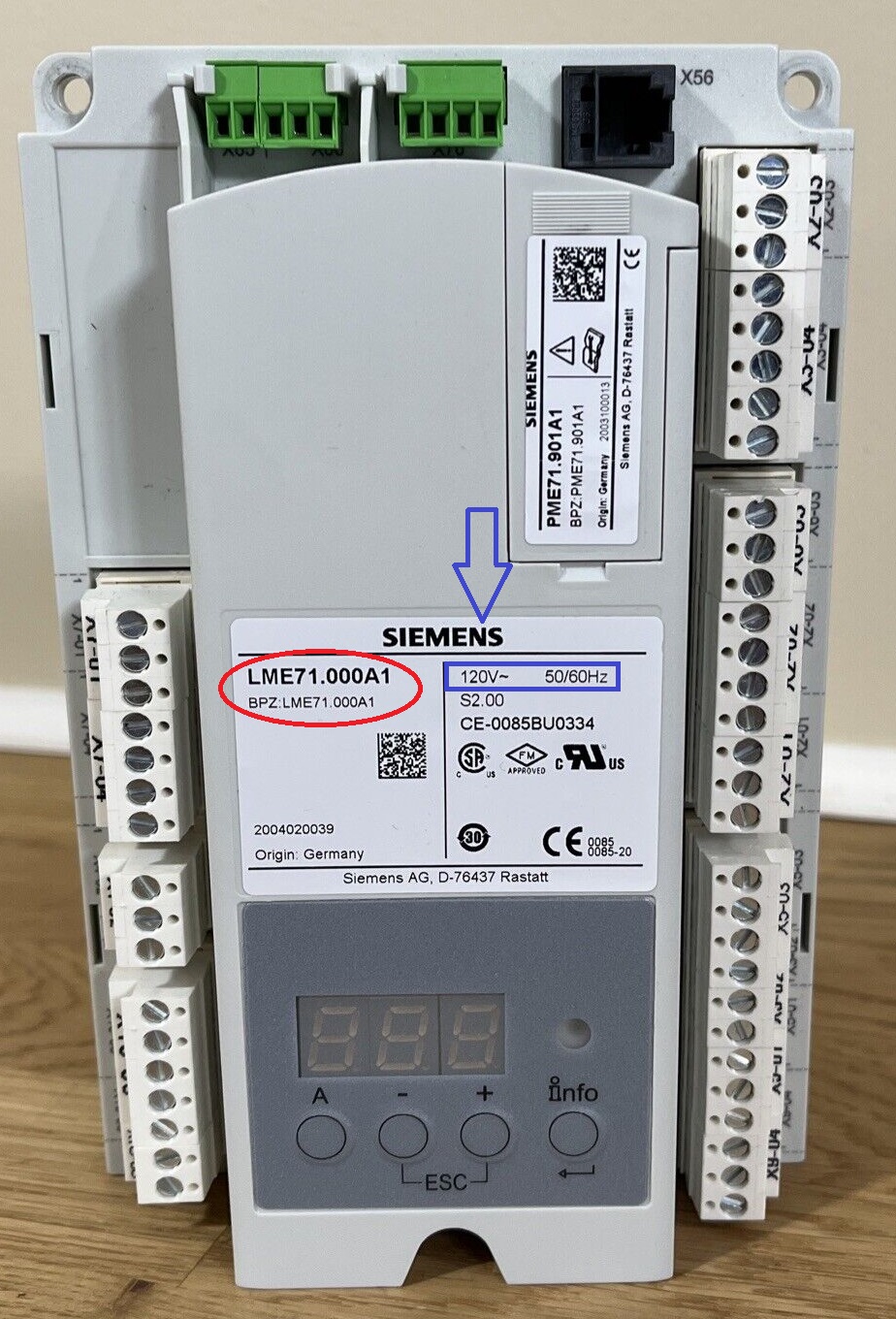

Bu model Şebeke gerilimi 120 V AC
Türkiye pazarında satış yapan zor bulursunuz .
O zaman kumanda sisteminde revizyon ya da dönüştürücü trafo kullanmak gerekli . Bu arada paint kullanımı yine harika .
