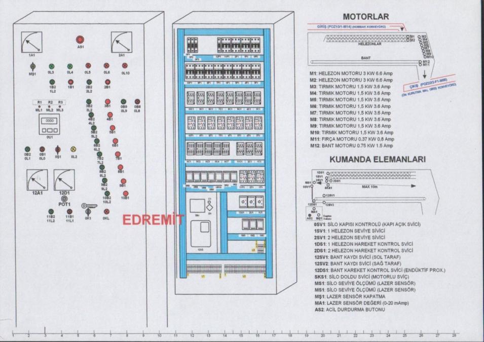

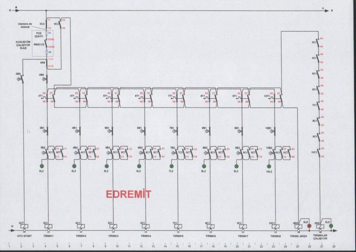

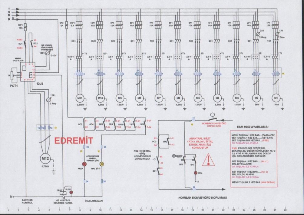

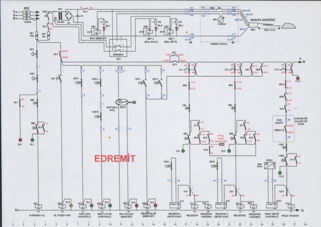

Bu pano yetişecek.
...Sonra tahsihli proje. Sistemde küçük bir değişiklik yapmaya niyetim var fakat önemli birşey değil alarm ikazlarını daha detaylı olarak operatöre göndermeyi düşünüyorum.

proxlar ın marka ve çeşirlerine göre bir çok çeşitleri var. görme mesafesine göre proxunu kendin seçebilirsin. önğn maxmum görme uzaklıklğı 5mm,1cm,2cm.... değişiyor yani. bizm kullandğmz : omronun 1cm PNP prox
sistemin çalıştıysa ne mutlu. panonun dizaynını önceden çizim olarak yapmışsın. buda çok güzel . herkes uğraşmazz yani öyle. örn ben yeni bi projeli panoya : taban sacına bütün malzemeleri koyarak dizayn yaptıktan saonra montaja başlıyorum...
bu arada bu sistem nasıl çalışıyor. ne üretimi yapılıyor bu silo dediğin makinada....
arkadaşlar gerçekten çok güzel bir çalışma olmuş.Tebrikler Edremit projenin hikayesini bir solukta okudum.Azmin gerçekten takdire şayan.Başarılar.
