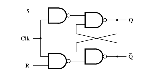

Bu SR diğer bir ifadeyle sıfırla bir yap türünde bir mandal ("latch") Bazılarının zannettiği gibi bir madala saat sinyali eklemek onu iki durumlu ("flip flop") yapmaz.
Konunun teknik detayları burada gayet güzel izah edilmiş.
Mandal ismini de herhalde sırf bu en sondaki ve değil kapılarının görünümü mandala benzediği için vermişler.

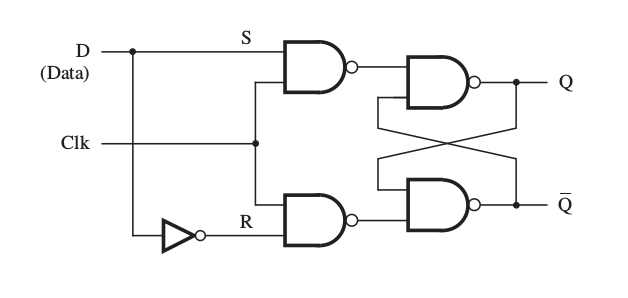

Burada sıfırlayı (R) kaldırıp, bir yap (S) yerine tek bir veri girişi (D) olacak şekilde bir düzenleme yapar, R girişine de bu işaretin tersini verirsem D türü bir mandal elde ederim.

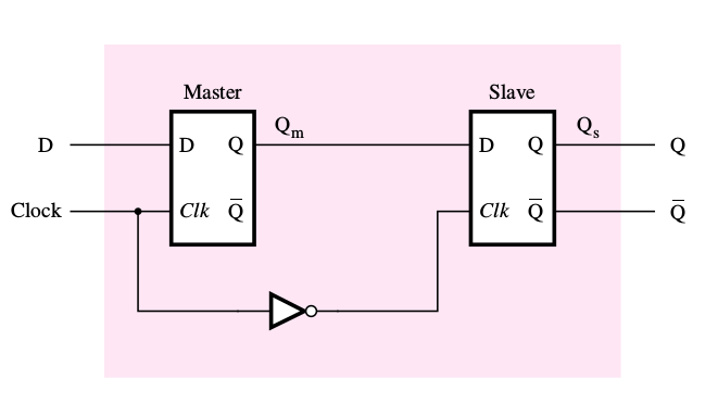

Ama iki tane D türü mandal kullanır ve saat sinyalini ikinciye tersleyerek gönderirsem D türü saat sinyalinin kenarıyla tetiklenen iki durumlu ("flip flop") elde etmiş olurum.

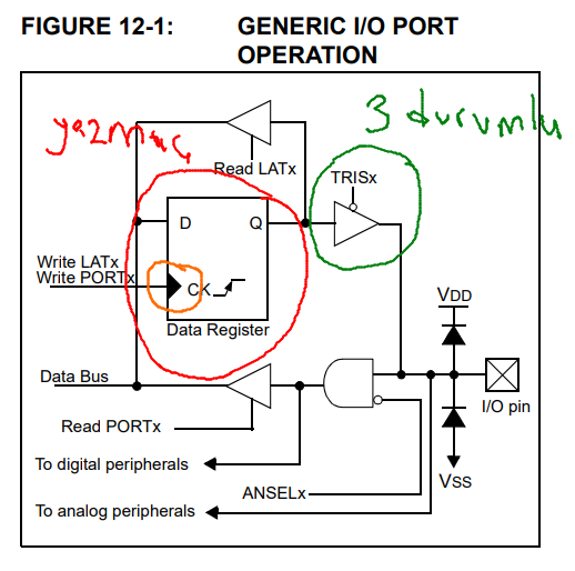

Bu iki durumlulardan 8 tane kullanırsam 8 bitlik bir yazmaç elde etmiş olurum. Bunlar dış dünya ile iletişim kuracaksa üç durumlu ("tristate") vs kullanılarak bağlanıyor.
Böylece bazılarının port diye isimlendirdiği giriş çıkış kapısı elde etmiş oluyoruz. Örneğin bu resim PIC16F18875'in kılavuzu 12. bölümde giriş çıkış kapılarının anlatıldığı bölümden alındı.
Buradaki üçgen işaretin zamana göre değişen bir sinyal (saat sinyali) olduğunu gösteriyor.
