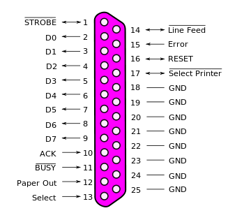

PORTLAR (YAZMAÇLAR)
Paralel port yapısında üç adet register (yazmaç) bulundurmaktadır. Bunlar;
1- DATA (veri)
2- STATUS (durum) ve
3- CONTROL (kontrol) yazmaçlarıdır.
Bu yazmaçlardan port olarak da bahsedilmektedir. (Control portu, Status portu gibi) Bu yazmaçlar paralel portun pinlerini kendi aralarında paylaşmaktadırlar. 25 pinli paralel port konnektörünün 8 pini DATA portuna, 5 pini STATUS portuna, 4 pini CONTROL portuna ve kalan 8 adet pini de TOPRAK’a aittir. (Şekil-3 ve 4)
https://en.wikipedia.org/wiki/Parallel_port
Yukarıdaki şekilden kontrol pinlerinin iki yönlü çalıştığını anlıyorum. Yapı izin verdi ve PC'nin çalışmasına müdahele ederek kontrol pinlerini istediğiniz gibi kullanabildiğinizi varsaysak bile Mach3'e de tanıtabilmeniz gerekir, çözümü olduğunu sanmıyorum.

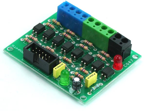

Birde switchleri ortak kullanmak ile ilgili sorum olacak. Kontrol kartımda input sıkıntısı var biraz. 3 home switch i tek input üzerinden kullanma şansım var mı ? home ve limit swicth lerinin ortak kullanımı gibi
Aşağıdaki videyoda sorunuzun (çözülmedi ise) cevabı anlatılmış.
Yaklaşım sensörlerini veya anahtarları güvenli olarak kullanabilmemiz için NC (Normally Closed - Devre Kapalı) bağlamamız gerekiyor. Sensörlerden herhangi biri devreyi açtığında çalışması için ise NC ve seri bağlantı gerektiriyor. NO bağlasa idik paralel bağlantı gerekecekti.
Dakika 6:45'den sonra iki yaklaşım sensörünün seri bağlantısı anlatılmış. Tek bir direnç yeterli.
