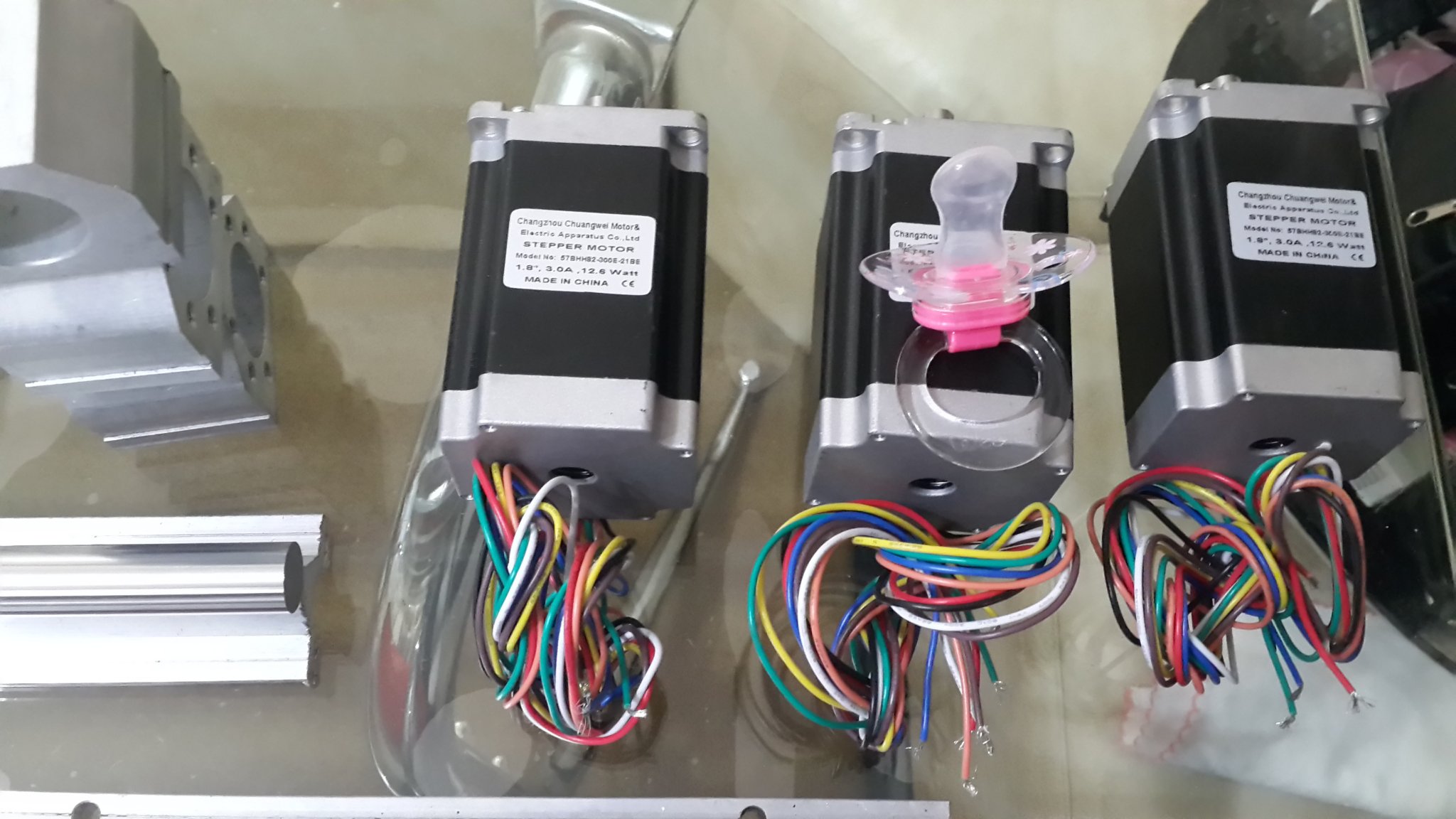

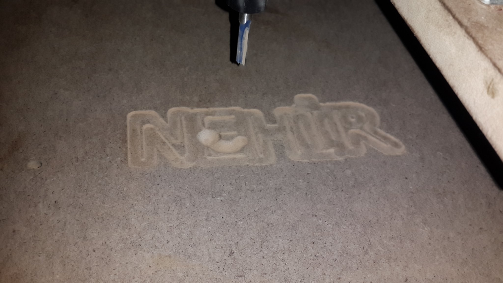

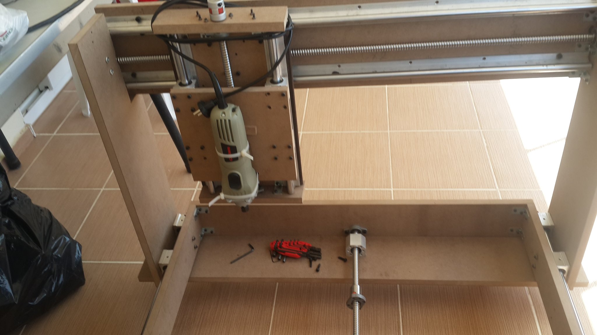

Ekli dosyayı görüntüle 29238 Ekli dosyayı görüntüle 29239 Ekli dosyayı görüntüle 29240 Arkadaşlar Merhaba;
Uzun zamandır forumu takip ediyorum.Ana kaynağım olarak kontrolkalemi ve yardımcı birkaç forumdan sonra 6 ay araştırma 1 ay uygulama ile mdf cnc yaptım.Biraz deneme ve kalibrasyon dan sonra 0.1 mm hata ile isim, çizgi vb basit işler yaptıktan sonra mdf ile olmayacağını ve yaptığım makinenin büyük olduğunu farkettim(900*900*250).
Bir çok kişi gibi evin ayrılan kısmında küçük işler yapmak ( mdf,cam,ahşap,pleksi) için planlamıştım ama büyük oldu.Şimdi küçültmek ve alü profilden yapmak istiyorum ve yardımınıza ihtiyacım var.
Elimdeki malzemeler; 57HS22 Step Motor-3 Eksen TB6560 Kontrol Kartı-SAC 16 Alt Destekli Mil-SBR 16 UU Rulman-SCR 1605 Vidalı Mil-SFUR 1605 Somun-SSG 16 Gövde-UFL 001 Yatak-HRJ-C 30 Kaplin.
Elimdeki malzemelere göre hazır alü profil cnc çizim bulabilirmiyim?
X ekseni hareketi üstten mi yoksa benim yaptığım gibi yandan mı olmalı?
Fotografları ekliyorum yorum ve yardımlarınız bekliyorum.Teşekkürler.
