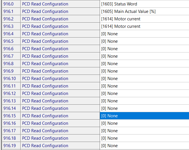

Merhaba,
FC202 VLT Aqua Drive'i Profinet üzerinden kontrol ederken, aktüel motor akimini görmek icin, hem parametre olarak hemde TIA Portal üzerinde, ne yapmaliyim?
Buna yönelik bir döküman veya video var mi?
PPO 6 4/4Word kullanacagim ama PCD'yi nasil ayarlayacagim?
Motor akimini toplam 2 word olarak mi okumaliyim?

Merhaba,
4 word olarak akım bilgisini okuyabilirsiniz.
Yani ilk iki word STW ve MAV
3. ve 4. word Motor Current doğru mu anladım?
Bunun için sadece 916.2 PCD read configuration parametresini Motor current olarak ayarlamam yeterli mi? 916.3' ü de motor current olarak ayarlamalı miyim? (2 word olduğunu kabul edersek)
