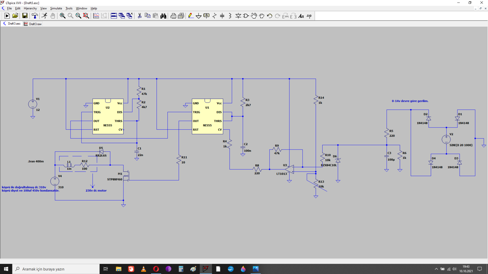

DC motor devir ayarı
Ekli dosyayı görüntüle 82183
bu devreyi yapıp deneyebilirsin.
potansiyometre R13 =10k ile motor devrini ayarlayabilirsin.
D6=10v zener.
izolasyon yoktur.
mosfet irf840, motora ters diyot 1n4007, opamp lm358
R8 iptal.
@kesmez Üstadım yukarıda OM42 ye yönelttiğim sorular hakkında sizinde değerli fikirlerinizi almak isterim .özetle devreye soft start ve hard stop eklemek mümkünmü ?
Saygılar A.Şua TORTU
Start ve stop butonları ile motoru çalıştırıp durduruyorum. Yumuşak kalkış özelliği yoktur potans açıksa yüksek devirde start verilirse bir anda devire kalkıyor. Frenleme olayını dediğiniz şekilde yapabilirsiniz ama kontaktör ne kadar uzun ömürlü olur bilmiyorum ayrıca sesi de rahatsız edebilir.
