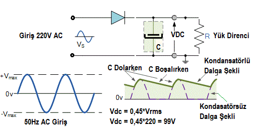

2 Tek diyot yani yarım dalga döğrultucu ve 4 diyotlu tamdalga doğrultucularda kullanılacak kondansatör seçimi; yükünüz, yani ne kadar akım çektiğiniz ve "ripple" voltajınız yani DC üzerinde ne kadar AC voltajına izin verecek olmanıza bağlıdır
Her iki doğrultucu için alttaki şemalara bakabilirsiniz.
Ekli dosyayı görüntüle 95997
Yarım dalga için kullanılacak komdansatör değer formülü
Vripple pp = Iyük / 2FC
F=50Hz
C=Farad
Örnek:
İzin verilen Voltaj Dalgalanması Vripple rms= 10 Volt AC olsun, Vripple pp =28V
Çekilen akım Iyük=1Amper
Kondansatör değeriniz 280uf olur
Ekli dosyayı görüntüle 95998

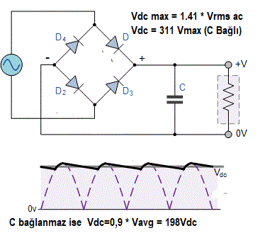

Tamdalga, köprü doğrultucuda:
Vripple pp = Iyük /FC
F=50Hz
C=Farad
Örnek:
İzin verilen Voltaj Dalgalanması Vripple rms = 10 Volt AC olsun, buna göre Vripple pp =28V
Çekilen akım, Iyük =1Amper
Kondansatör değeriniz = 140uf olur
Yani tam dalga kullanırsanız köndansatör değeriniz yarı yarıya küçülür, ancak çıkış voltajınız yüksek olur.

Üşenmemiş detay vermissiniz.kopru diyot kbpc 3510 var elimde, bu durumda kondanstor çikısi 311 volt demiss tabloda , bu kondanstor bagli oldugu surece olacak voltaj mi? motor fırçalı mıknatıslı koşu bandı motoru, 250 volt 1000uF kondanstör işimi görür mu? Kondanstor sonrası max 180 volt almak için Trafo çıkşını kac volt ayarlamaliyim ? Mesela trafoda 110 volt cikısta var, bunun tepe degeride 155 volt gibi yapiyor
sürücüsüz direkt çalışır mı bilemiyorum. yada ne kadar verimli çalışır?
Dimmer+kbpc3510 ile hafif bir uğultu olmuştu, uzun vadede stabil olmıyacagini dusundum, dimmeri cikarip trafo+kondanstor kayayim demistim, belki trafonun ac girişine dimmer baglanabilir bilemiyorum. Olmazsa surucu arayisina girerim mecbur,
Bu arada ilginiz icin tesekkuur ederim

Tesekkur ederim devirde az dalgalanma sorun olmaz, tornada kullanmak istiyorum, motor 4000 devir, kasnakla 700 devire dusucek.
Fakat şu tam netlesmedi, ben kondanstor kullanırsam (örnegin bahsettigim 250 volt 1000uF)kondanstör çikışinda girişinden 1,41 daha fazla voltaj olacak degil mi? Bende giriş voltajimi ona göre yapmaliyim, , kondanstore giriş 130 volt gibi olsa çikis 180 volt gibi olacak?
Son cümlenizden başlıyayım:
Kondasatör giriş voltajı değilde, AC giriş voltajı demek doğru,
Giriş voltajı x 1.41= DC çıkış voltajı.
Transformatör gücü en az motor gücü kadar olmalıdır.
Yalnız şunu unutmayın, motor devri düştüğünde tork azalacaktır.
Kolay gelsin.
