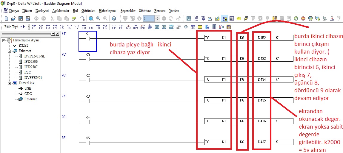

çarpma işlemini yazmıştım, o4da kısmının çıkışı bu şekilde sağlanıyor.
ekran kullanmıyacaksan sabit değerde yazılabilir. adres kısmı yerine k1000 yazarsanız 2,5 voltluk enerji alırsınız. tabi amperi yetmeyeceği için kart kullanmanız mecburi,
Teşekkür ederim güzel bir anlatım olmuş. Burada TO K2 ... ... ... dersek 2. cihaz oluyor sanırım cihaz numarasını burada belirtiyoruz.
