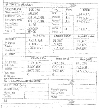

Merhabalar;
Ben kompanzasyonu sayaçtan değer alıp excel tablosuna kaydediyorum. Excel tablosuna göre ceza yemiyoruz ama bu fatura benim kafamı karıştırdı. Bu faturada hem endüktif hemde kapasitif ceza yazılmış gibi anlıyorum. Faturayı inceleyip bilgi verirseniz çok sevinirim. Rölenin üzerindende inceledim Endüktir %8.8 lerde kapasitifte % 8.8 civarlarında.

İtibar edilen okumalar 17631 li bölüm olsa
gerektir.Oradada cezai bir durum görün-
müyor.O belge fatura ise,eksik birçok bilgi
var.Ceza olsa,faturada görülmesi lazım.
Sami abi durum şöyle biz şirket olarak zorlu enerjiye geçtik zorlu bize e fatura gönderiyor sadece fiyat bilgisi var. Bu eklediğim resimde bursanın dağıtım şirketinin faturası. Benim takıldığım konu şu endüktifin altında 632.050 ve kapasitifin altında 548.850 yazıyor ya o rakamlar ceza olduğunumu gösteriyor. İçime kuşku düştü valla ceza yiyosak bi sürü tantana olur şirkette gerdi bu faturadaki rakamlar beni
Abi faturaya bakıyorum tekrar tekrar takılan sayaç bilgilerinin hemen üst tarafında ek tüketim yazıyor orda rakam yazarsamı cezaya düşmüş oluyoruz. Bu fatura işini çözmem lazım
632/17631=3,5 < 20
548/17631=3,1 < 15
Ceza nerede ?
Böyle uyduruk fatura olmaz.Ceza olsa,fatu-
rada birşekilde mutlaka görünür.
Hangisinden cezaya girilmiş ise,o tüketi-
min altında ceza miktarı görülür.
Elektrik aldığınız firmadan aylık faturada endeks bilgilerinin yazılmasını isteyiniz. Vermek zorundalar. Vermezlerse EPDK ya şikayet ediniz.
