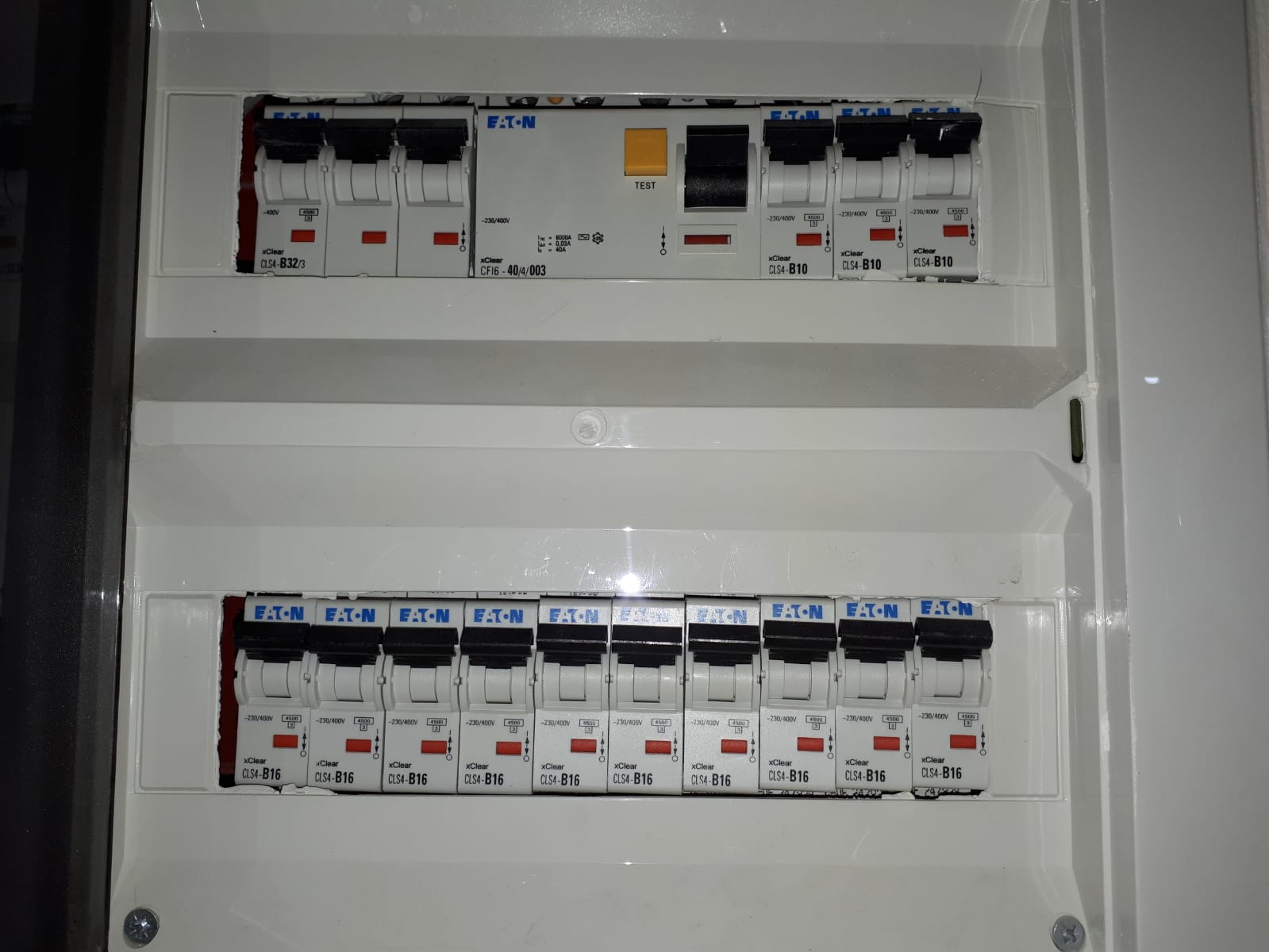

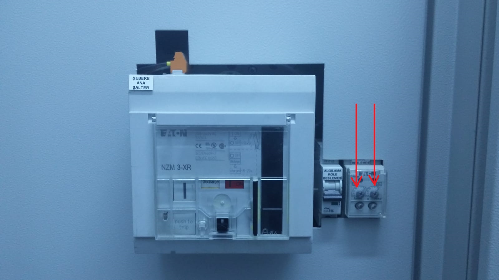

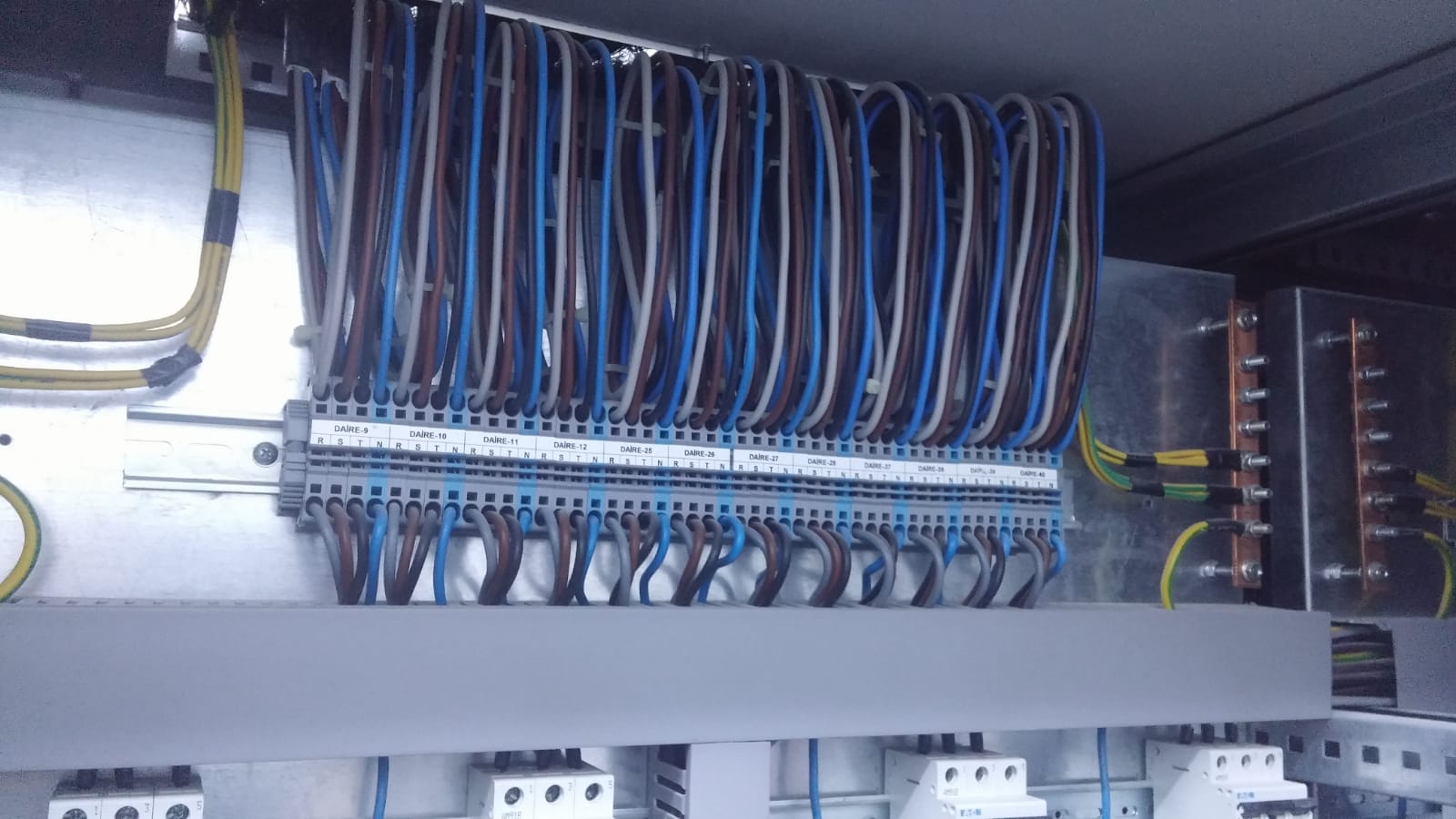

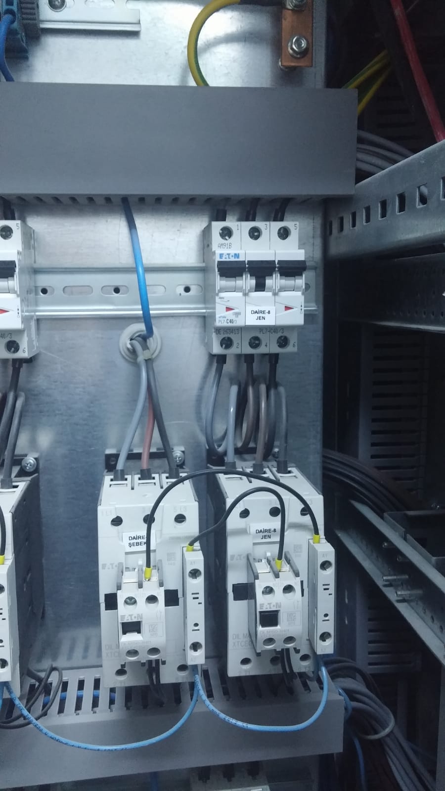

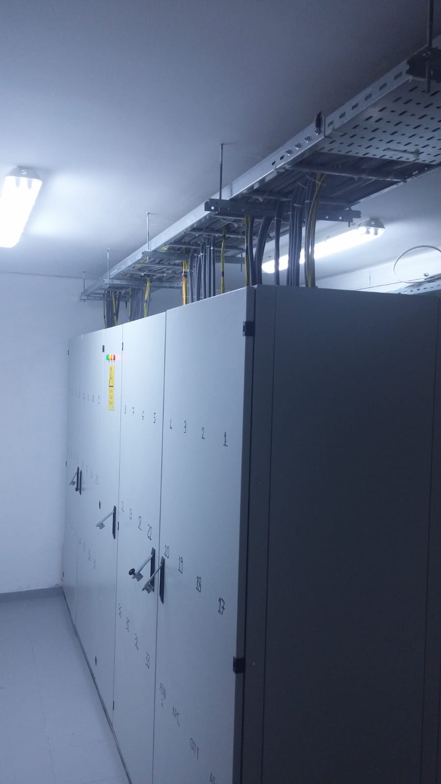

Selamlar.
Sıradan ev kullanıcısıyım. Oyuncağa pil takmaktan öte pek elektrik bilgim yok :) Site genelinde yaşadığımız ve bir türlü çözülmeyen bir konu hakkında internette araştırma yaparken bu siteyi buldum. Konuyla ilgili forumdaki neredeyse tüm yazıları okudum ama bir sonuca varamadım çünkü benim problemim biraz daha farklı. Forumda işinin ehli ustalar olduğunu görünce de yeni bir konu açıp şansımı deneyeyim dedim.
Ankara' da 5 senelik 10 blok ve 450 daireden oluşan işçiliği fena sayılmayacak bir sitede oturuyorum. Sorunumuz şu; bazen elektrik gidip geldiğinde bazı dairelerin elektrik panosundaki kaçak akım röleleri atıyor. Elle düzeltince tekrar atmıyor yani problem yaşanmıyor ama sorunu büyüten şey; uzun süreli şehir dışına çıkışlarda herkes bir komşusuna evin anahtarını bırakmak zorunda kalıyor. Problem genelde geceleri yaşanıyor. Problem hemen hemen tüm dairelerde var ama farklı farklı zamanlarda yaşıyor bu problemi. Tüm dairelere gidip tek tek soramadığım için emin değilim ama durum şöyle gibi; bazen hiçbir dairede atmıyor bazen (atıyorum) 1,3,4,5,9,12,15 .... numaralı dairelerde atıyor sonraki sefer 1,2,5,12,13,, numaralı dairelerde atıyor.
Dairelerdeki durum şu;
- beyaz eşya ve benzeri her evde olan eşyalar var
- banyolarda aydınlatma düğmesine basılmasıyla çalışan havalandırma fanları var
ama problem genelde geceleri yaşandığı için o sırada aydınlatma ve havalandırma fanları çalışmıyor durumdalar
- bina ve site giriş güvenliğine bağlı sesli ve görüntülü diafon var
- 2-3 odada merkezi uydu anteni ve merkezi normal anten girişi var
- binanın alarm sistemine bağlı gaz ve yangın dedektörü var
ama başka bir arızadan dolayı gaz ve yangın dedektörü bir süredir faal olmadığı için dedektörlerde elektrik yok ama yine de dün KAR attı. yani alarm sistemi masum sanki :)
- her dairenin ısı istasyonu ve bu istasyona bağlı kalorimetre var
- sitenin jeneratörü var (bildiğim kadarıyla) elektrik kesildikten birkaç saniye sonra devreye giriyor
Bina ve daire panosunun fotolarını da ekledim.
Problem aynı anda ve birden fazla dairede gerçekleştiği için KAR' ın arızalı olması ve daire içi tesisatlarda problem olması düşük ihtimal gibi geliyor bana. Bir arkadaş birden fazla dairede yaşanıyorsa hepinizin ortak kullandığı (alarm vb) bir şeyden kaynaklanıyor olabilir dedi ama gelip daireyi görmediği için bir tavsiyede bulunamadı.
Benim aklıma şu geldi, merkezi uydu anteni sistemi elektrik gidip gelmesinde anten hattı üzerinden kaçak verse, bağlı tv' ler üzerinden KAR' ın atmasına sebep olur mu. Yani sistemde elektrik kaçağı değil de sisteme dışarıdan elektrik giriyorsa da faz ve nötr dengesi bozulur mu :) cahil saçmalaması da olabilir ama aklıma geldi sadece.
Forumdaki diğer bir yazıdan otomatik kapamalı KAR ile sorun çözülür gibi görünüyor sanki ama yapılabiliyorsa önce problemi çözmek istiyorum. Bir de internette adı çok geçiyor olsa da otomatik kapamalı KAR diye satılan bir ürün bulamadım internette.
İkinci bir sorum da ekteki bina ve daire panolarına bakarak dairemde akım korumalı priz kullanmama gerek var mıdır? Varsa korumalı priz yerine panoya şunu tak ve tüm evi korumuş ol dermisiniz? Veya akım koruma, düşük ve yüksek voltaj koruması ve sistemi daha da iyileştirmek için panoya şu cihazı cihazları ekle der misiniz? Yabancı forumlarda akım korumalı kaçak akım rölesi gibi şeyler gördüm ama Türkiye' de göremedim.
Biraz uzun oldu kusura bakmayın. Fazladan soru cevap gerekmesin diye tüm detayı vermeye çalıştım. Eksik birşey varsa yine cevaplamaya çalışırım.
Değerli ustalarımızın görüşlerini bekliyorum.

Arkadaşım sorununu elimden geldiğince izah etmeye çalışayım. Yapacağınız ilk işlem ana panodan itibaren bütün topraklama tmş sigorta bağlantılarını sağlam sıkılması gevşeklik olup olmadığının kontrolü yapılması gerekir. Özellikle gece meydana geliyor olduğuna göre voltaj yüksekliği gibi görünüyor bunun önlemide faz koruma akım koruma röleleri takılır. Panoya değilde daire içerisine selektif seçicili kaçak akım koruma rölesi takılır.

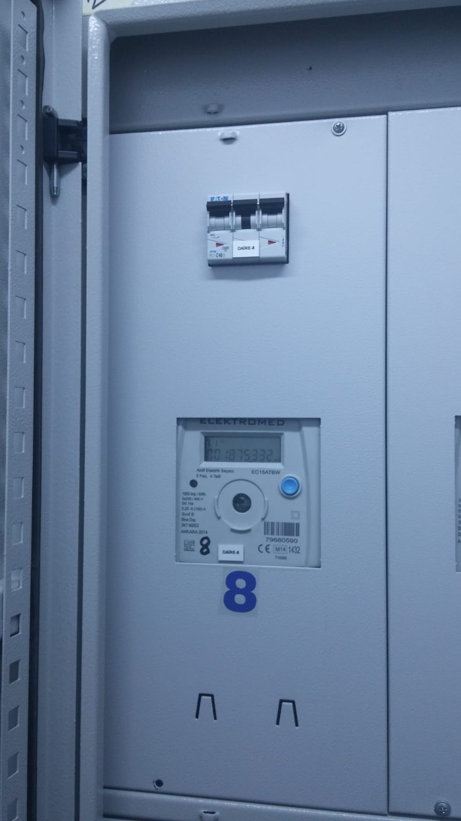

Nötr hatlarında bağlantı gevşekliği olması okside olması jeneratör bağlantısı topraklamalar vb. Bu sorunlar olunca evdeki kullanılan eşyalara herhangi bir zarar oldumu? Dairelerde kullandığınız sayaçlar trfaze mi monofaze mı?

Günay Elektrik ustam; topraklama bağlantılarını kontrol ettirmeyi not ettim. Faz koruma, akım koruma ve selektif seçicili kaçak akım rölesi 3 farklı cihaz anladığım kadarıyla. Bu cihazları evin içindeki panoya mı takmak gerekli. Evet bizde ve bazı komşularda bozulan cihazlar oldu ama sebebi tam olarak bu mu bilemiyorum. Sayacımız monofaz mı trifaz mı bilemiyorum. Eklediğim resimlerden anlaşılmaz mı acaba?

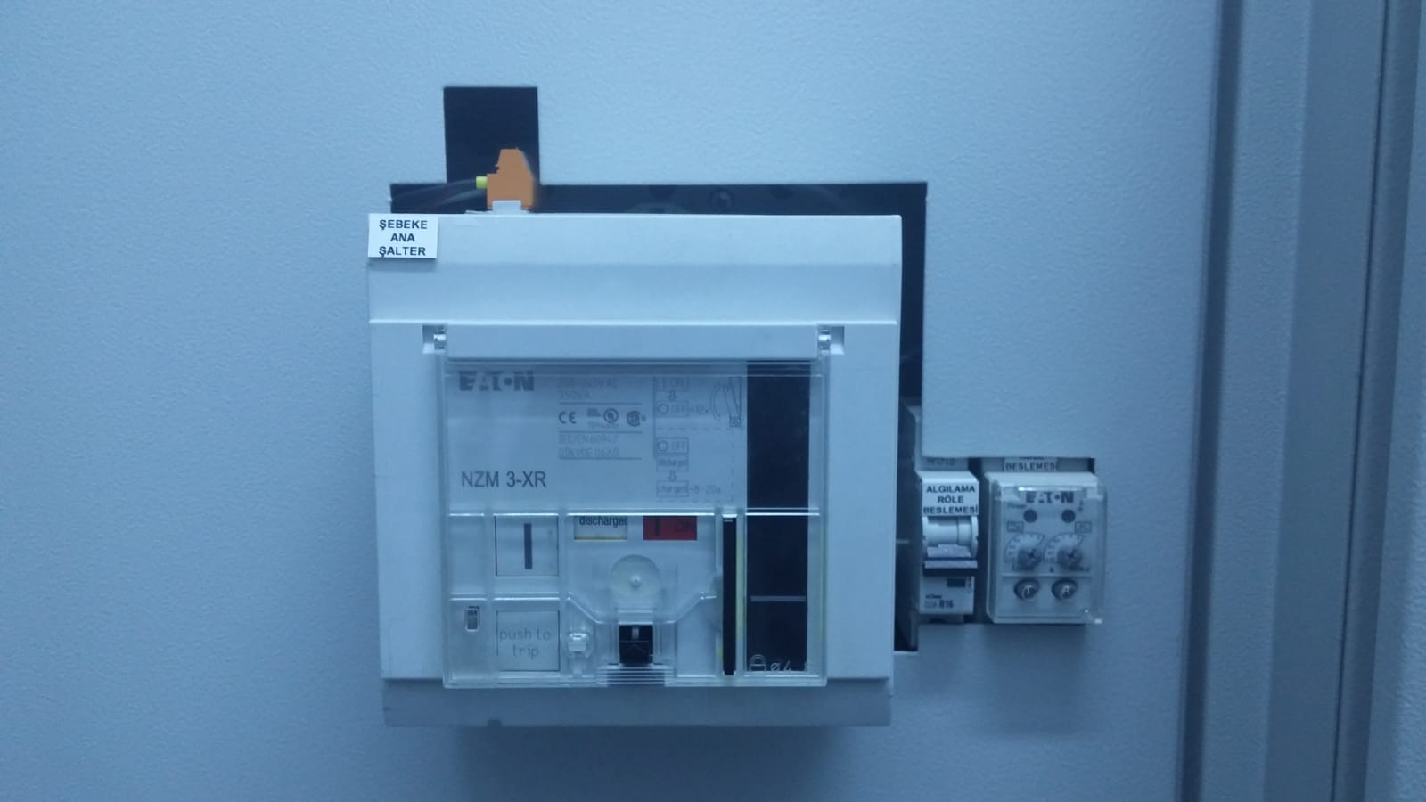

Sorunun bir çok sebebi olabilir, bahsetmiş olduğunuz dengesiz açma olayı gece şebeke enerjisi kesilip jeneratör girdikten sonra mı oluyor yoksa jeneratörden çıkıp şebekeye geçerken mi oluyor? Her daireye ait şebeke ve jeneratör şalterleri arasında mekanik kilitleme yok, nötr transferi yok direkt bağlı.
Daire girişlerindeki kakr'leri yıldırım olaylarından etkilenip açmaması için değişmeli diyorsanız amennah ancak;
Sizin ana girişinizde açık çekmeceli tip şalter açtırma bobini ve röle mevcut. Bağışık yada sellektif tip röleye gerek yok çünkü ayrı olan kaçak akım rölesi üzerinde mA ve gecikme süresi ayarlanabilmekte.
