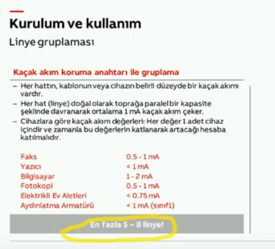

Videonun 44ncü dakikasında, burada hiç bahsi geçmeyen ilginç bir bilgi verilmiş, en çok dikkatimi çeken kısım bu oldu.
Ortalama bir tesisatta bir adet KAR' a en fazla 5-8 linye bağlanması gerektiği söylenmiş.
Ekli dosyayı görüntüle 57529
Her linye ve linyeye bağlı cihazların sabit bir kaçak miktarı olduğu için sıradışı bir kaçak yokken bile çok fazla linye tek bir KAR' a bağlıysa KAR'ın eşik değeri düşüyormuş.
Yani tüm linyeler ve bağlı cihazlarda 20mA sabit kaçak akım var diyelim. Bu durumda 10mA' lık bir kaçak KAR' ın açmasına sebep oluyormuş.
Bu durumda fazladan bir KAR daha takıp gruplamanın azaltılması çözüm olarak önerilmiş.

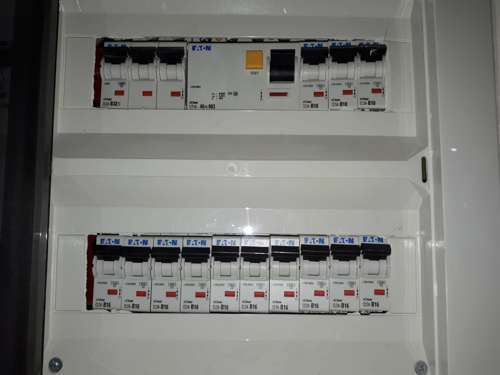

Bizim evin içindeki panoda da linye sayısı fazla anladığım kadarıyla. Hangileri linye bilmiyorum ama 16 tane sanki, doğru mudur? Doğruysa hiç cihaz yokken bile 16mA sabit kaça var demek sanki?
Ekli dosyayı görüntüle 57530
İkinci bir çözüm olarak da sabit kaçak akımlardan daha az etkilenen APR tip KAR kullanılarak gruplama azaltılmadan da sorunun belki giderilebileceği söylenmiş.
Bu bilgiler ışığında şöyle bir çözüm doğru olacak galiba;
İyi marka APR tip bir KAR alıp mevcut KAR' ın yerine takıp hatanın tekrarlanıp tekrarlanmadığına bakıp; tekrarlıyorsa da panoyu büyütüp eski KAR' ı da yeniden taktırarak tüm linye sigortalarını bu 2 KAR arasında dağıtmak. Sami İnci ustam siz bu çözümü kastetmiştiniz galiba dimi ama terimlerin anlamını daha yeni anladığım için ancak anlayabildiğim :) tabi doğru anladıysam

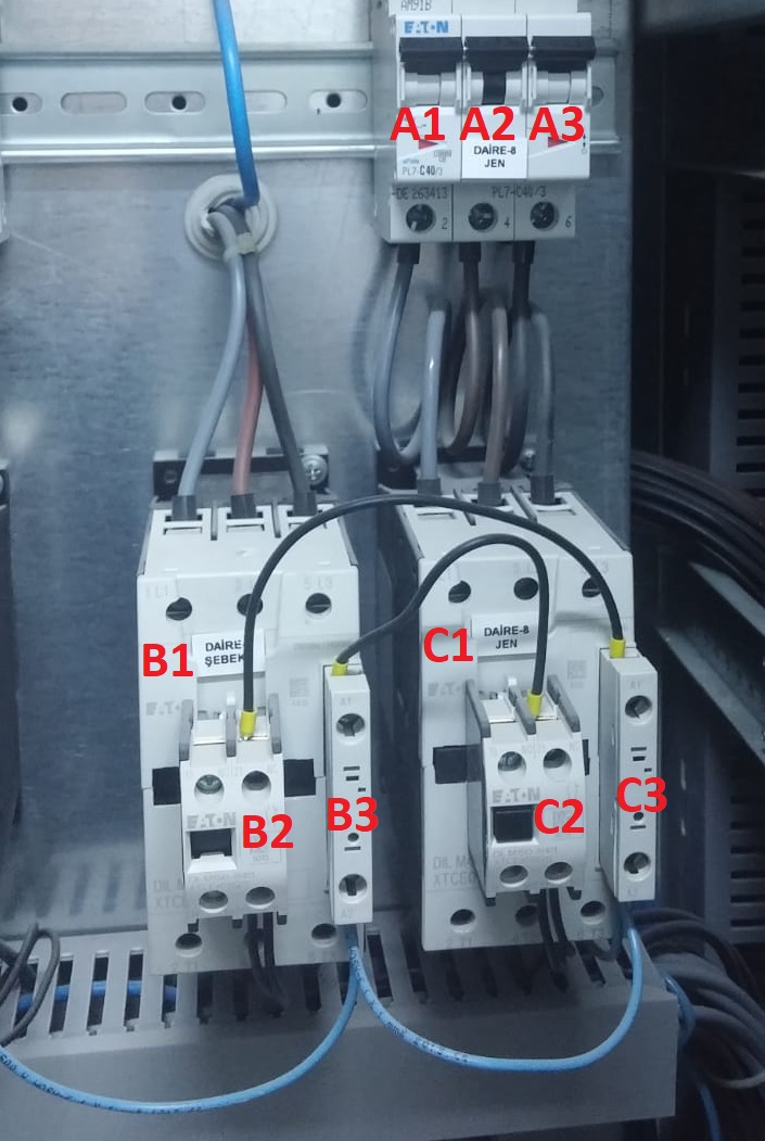

Her daireye ait 1 adet şebeke 1 adet jeneratör kontaktörü bulunmakta. Şebeke enerjisi geldiği andan itibaren jeneratörün devre dışı kalıp şebekeye aktarım enaz 8-10sn dir. Sizin sistemde 3 kutuplu transfer var yani şebeke enerjisi geldiğinde nötr dairelere verilmiş oluyor yaklaşık 10sn sonra da 3 faz veriliyor bu kakr'nin gereksiz açmasına neden olabilir. Zamanla kontaktör kontaklarında oluşacak bozulmalar bile buna sebep olabilir. Siz atan kakr'sini kapatıp tekrar enerjilendirdiginizde sorun olmadığını tekrar atmadığını belirttiniz neden çünkü röle üzerinden kapa aç yaptığınızda 3faz+nötr aynı anda yüke verilmiş oluyor. Bilmem anlatabildim mi.

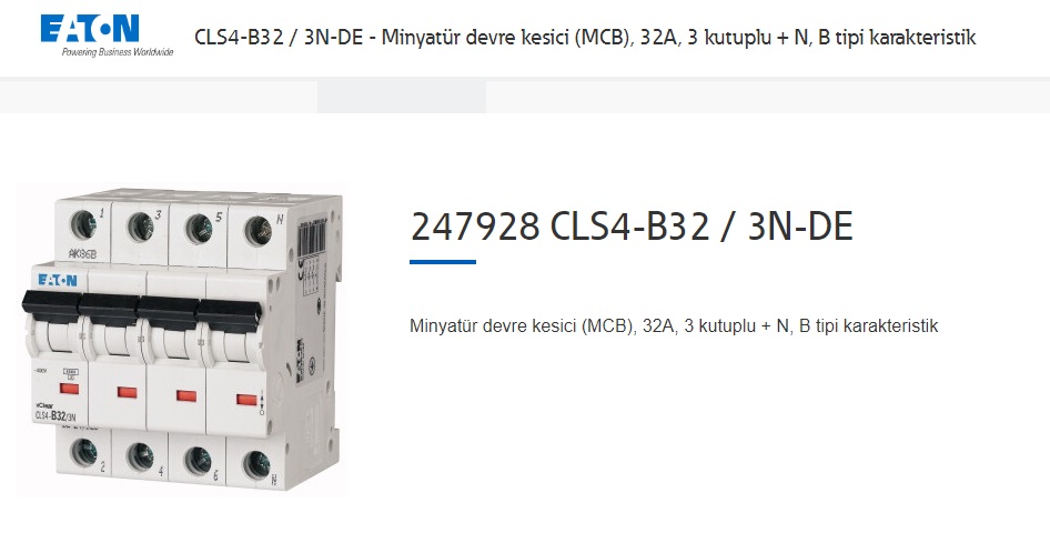

http://www.eaton.com.tr/EatonTR/Uru...torYolverme/Kontaktorler/DILM4kutup/index.htm
https://datasheet.eaton.com/datasheet.php?model=247928&locale=en_GB&_lt=
Kral kobra ustam, kontaktörler aşağıdaki fotodakilerden hangileridir acaba.
B1 ve C1 olan diye tahmin ediyorum anlatımınızdan doğru mudur?
Yapılacak işlem şu mudur; B1 ve C1 yerine 4 kutuplu olanları takılacak, B2,B3,C2,C3 de değişecek mi, A1,A2,A3 kısmında birşey yapılacak mı? Ve en önemlisi parçaları değiştirmek tamam da 4 kutuplu kontaktör takıldığında bir yerlerde kablo çekemk vs gerekecek mi acaba?
Özetle tahminen ne kadar sürer ve işçilik ve malzeme ne kadar tutar :) ?

Evet B1 ve C1 kontaktör B2/B3 ve C2/C3 ise yardımcı kontaklar. Mesafeyi bilmiyoruz, daireye giriş kablolama müsait mi bilmiyoruz, 4 kutuplu güncel fiyatını bilmiyoruz. Malzeme ve işçilik zaten bölge bölge değişkenlik gösterir fiyat belirtmek zor.
