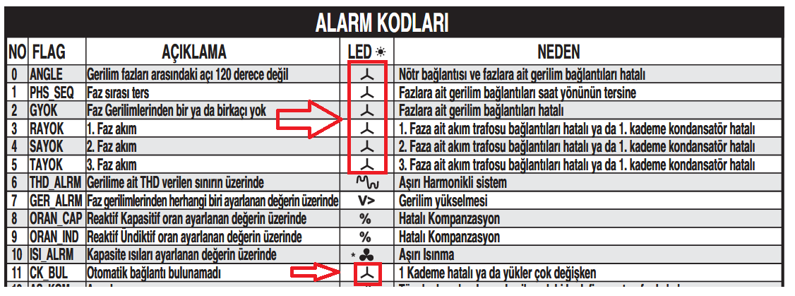

Entes rg3 12 setup yapmıyor neden
11 Ağu 2019
2
32
akım trafosu 150 5
1. kontaktör 5 kilovar trifaze ilk cekiyor sonra tanımıyor yani ikinci kontaktör cekmiyor
Ters Y ışığı yanıyor neden yapar
2. Kontaktör 2,5 kilovar tirifaze
Sıfır aynı model röle taktım aynı sorunu verdi.
Akım trafosu 150 5
Menüden alarm koduna bakarsanız problemin ne olduğunu tam olarak görürsünüz.
Akım trafosu 150 5
rölenin üç faz besleme kablolarına bak bende de bir sefer aynı oldu fazlardan biri gevşekti fazlardan birini görmeyince dediğin oluyor yada röle arızalıdır
