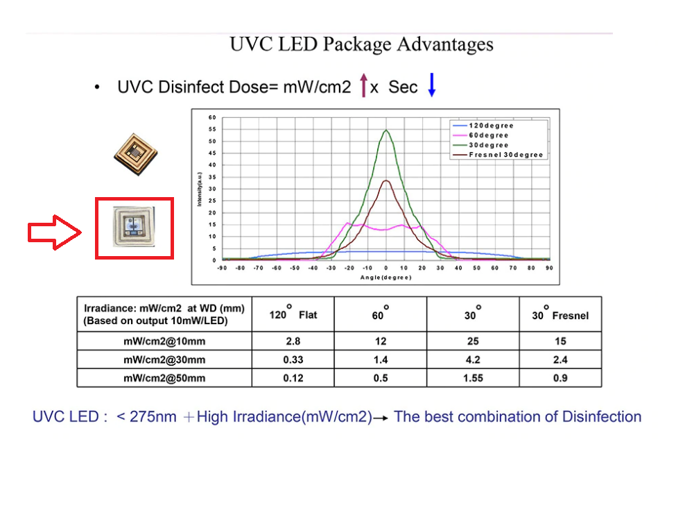

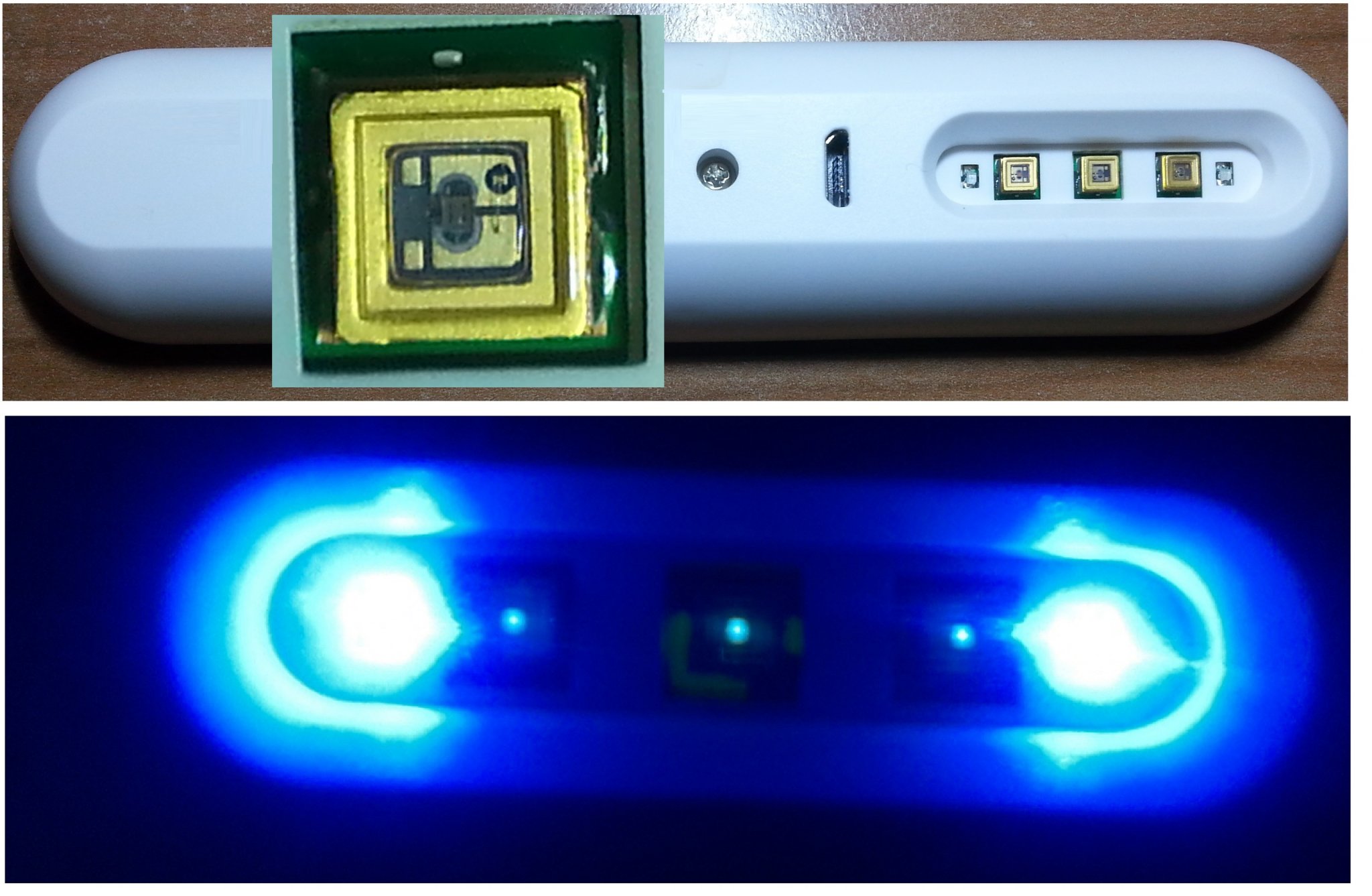

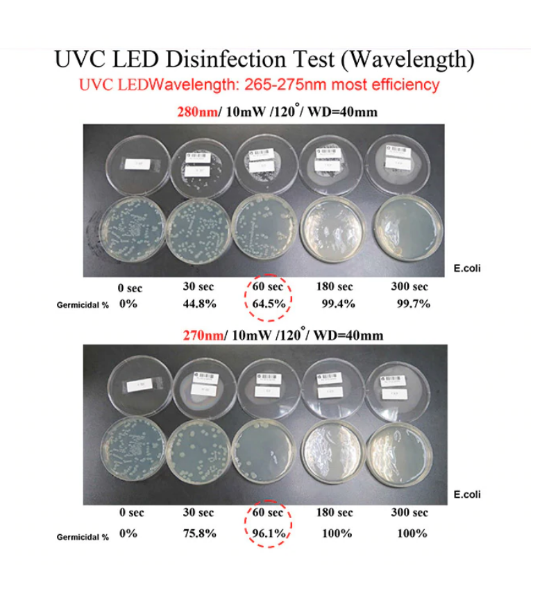

UVC ışığı % 100 temizlik led cinsi ? önemi
ve zaman % 100 temizlik ?
hava girişi -> led uvc temizlik mesafesi nefes alma süre ?
en kısa zamanda %100 temizlik
led veya lamba vs gibi tavsiyeleriniz !!!

bendeki ürün üst görsel olmalı 280nm

kullanılmakta olan uvc dezenfeksyon sistemlerin de uvc ışını tek bir yönden virüs yada bakteriye etki ediyor. benim önerdiğim sitemde 2 uvc lamba içi parlak eloksak kaplı tübün içinde olduğu için tübün iç çeperinden yansıyacak ve virüse her yönden etki edecektir. dolayısıyla etkisi artacaktır.
Dış mekana ışık sızmayacağı için insan vucuduna zararlı oluğu bilinen lazer ışını uvc ışık yerine kullanılabilecektir. lazer ışınının uvc den daha etkili olacağını düşünüyorum.

Selamlar bizim arge ekibimiz de bu tarzda çalışmalar yürütüyor uzman doktor arkadaşınızın tasarımınız ile ilgili fikrini merak ettim zira 3 ay geçmiş fakat yoruma dönmemişsiniz birde bizden size önemli bir uyarı uvc ışık 02(oksijen) yi 03(ozon) e dönüştüreceği için ve ozonun üst solunum sisteminde ve alveollerde kalıcı hasarlar bırakabilecek etkileri olduğundan eser miktarda bile ozon üretimi söz konusu olsa düzenli ve uzun kullanımlarda insan sağlığını olumsuz yönde etkileyecektir bundan korunmak için tasarımınıza aktif karbon yada pasif H2O çözünmesiyle O3(ozon) ü ayrıştıracak bir filitre sistemi daha eklemelisiniz zira tasarımınız bu halde her ne kadar hiç yoktan yada cerrahi maskelerden iyi de olsa ciddi sıkıntılar oluşturabilir bilginize. Not:Mesajı geç saatte atıyorum lab. çalışması vardı Türkçe kaynak araştırırken sizin videonuza denk düştük zira konu önemli olduğu için sonrandan unuturz diye şimdi yazıyorum bir sürü yazım hatası yapmış olabilirm affola
