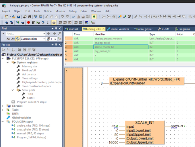

merhaba bi problemim var fotoda görüldüğü gibi program1 de Y çıkışlarım aktif olmuyor ne similasyonda nede plc ye bağlıyken .Ama birde manuel sayfam var orada aktif oluyor . Program 1 otomatik çalışma bloğu yapmak istedim ama o blokta sanki manuelde kullandığım ne varsa çıkış almadı . fonksiyon mu açıp ordamı yazmam lazımdı? y çıkışlarım global de tanımlı heryerde çalışması lazım aslında yardımcı olurmusunuz

Hocam aynı sorun olmasada bende benzer sorunlarla karşı karşıya kaldım.Timerdan çıkışı direk vermeyinde timer çıkışını tek bir çıkışa bağlayıp yeni bir networkde timerin tetiklediği çıkışı giriş olarak alıp onnun üzerinden çıkışları tetiklemeyi deneyin.

Merhaba
Gönderdiğiniz resimlerde timer lar enerjili görünmüyor ki çıkışlarınız aktif olsun.
Timer ın önündeki şartlar yerine geldikten sonra çıkışlarınız aktif olmalıdır.
Resimde görünen yapıda bir sorun olmamalı, projenizin görünmediği kısımlarında aynı çıkış adresini birden fazla kullanmadığınıza dikkat ediniz..
İyi çalışmalar
