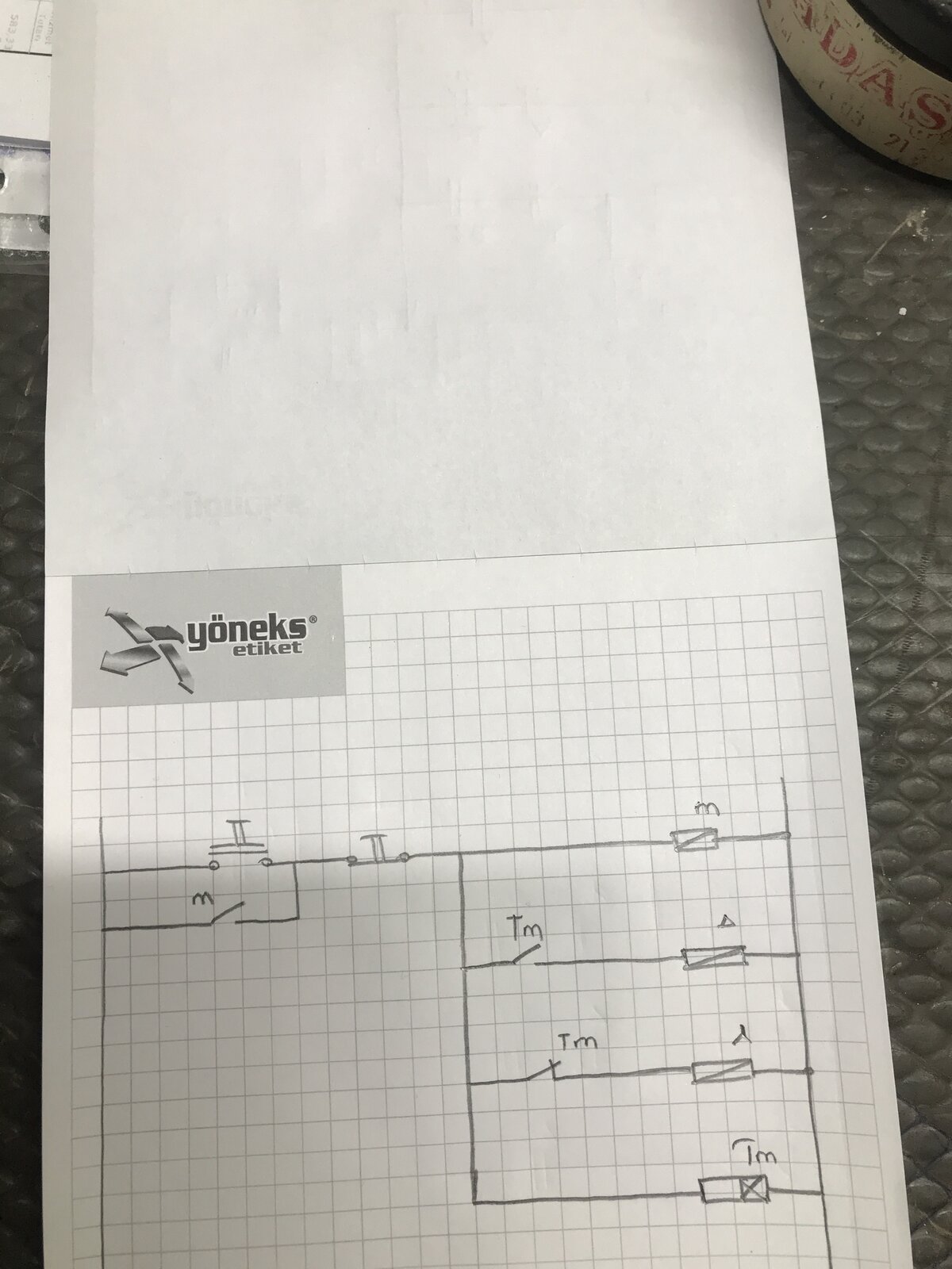

Gemo ile yıldız üçgen yapayım dedim
Çizimini koy bakalım.
Akşam eve gittiğimde pc den çeker gönderirim

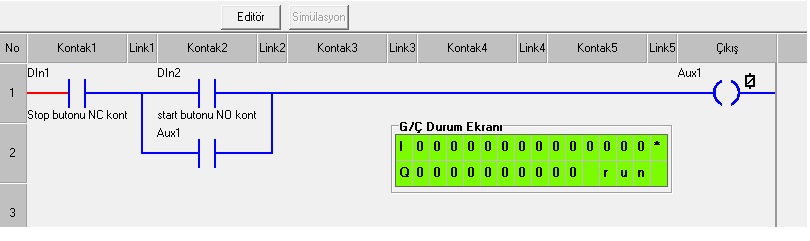

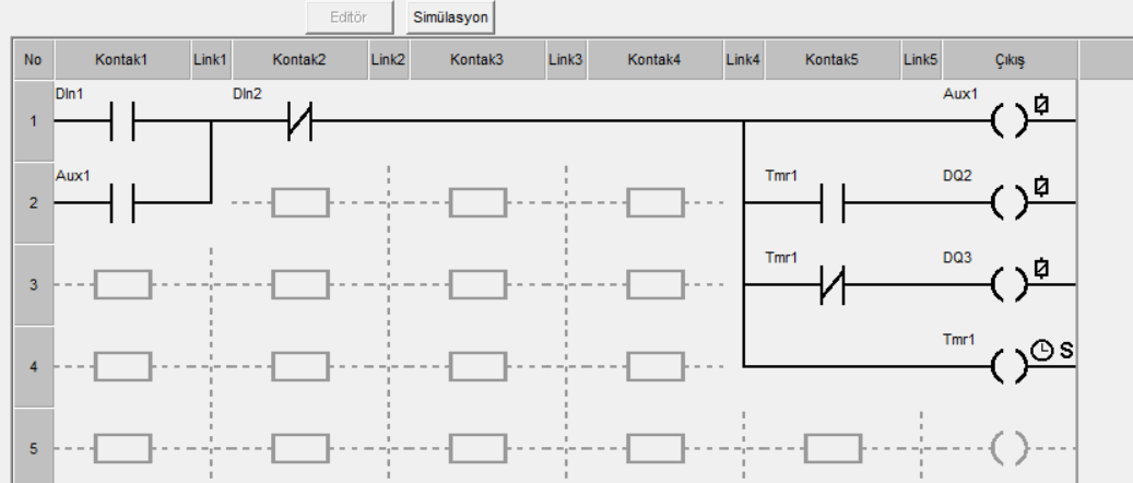

Ladder de çizdiğim devre bu klasik yıldız üçgen. Sıkıntım girişte start ve stop butonu bağlantısıydı plc üretici firmayı aradım bana +18 volt çıkışından bir uc al start’a gir start çıkışınıda ilk digital girişe ver stop içinde +18 den bir uç al stop’a gir çıkışını da ikinci digital girişe vereceksin şeklinde oldu. Elimdeki cihaz gemo marka akıllı röle/plc AR2-A-230VAC-14D RTC modeli
Anladığım kadarıyla herkesin ilk düştüğü mantık hatasına düşmüşsünüz aslında sistem çok kolay.
Siz stop butonunu starttan önce bağlayacaksınız ve stop butonu bildiğiniz üzere normalde kapalı kontaklıdır.
Siz stop butonunu plc nin girişine bağladığınız zaman buton üzerinden daima input a akım akacağı için zaten buton inputu on konumuna getirerek kapalı kontak olarak gösterecek.
Yani stop butonunu kırmızı olan yani normalde kapalı tip buton bağlayacaksınız ama plc yazılımı kısmında açık kontağa gireceksiniz. stop butonu kırmızı kontaklı yani normalde kapalı kontak olduğu için plc nin ilgili inputunu lojik 1 yaparak yazılımsal olarak o kontağın normalde kapalı kontak olarak görev yapmasını sağlayacaktır.

Yani yanlış anlamadıysam start ve stop butonlarını ters mi bğlayacağım?
Hayır start butonu normal bağlanacak bak şimdi gerçek bir start butonu ile stop butonunu birbirinden ayıran en önemli özelliği start butonu normalde açık kontaklı butona bastığın zaman kapalı kontak konumuna geçer.
Stop butonu ise normalde kapalı kontaklı butona bastığın zaman açık konuma geçer.
Örnek veriyorum Din1 e start butonunu bağladın yani normalde açık kontağı ve yazılımdan da normalde açık kontak aldın. Şimdi sen start butonuna basınca plc din1 girişi aktif olur.
Din2 ye de stop butonu yani normalde kapalı kontak butonu bağladın yazılımda da din2 ye açık kontak al işte işin esprisi burda...
Normalde kapalı kontaklı butonu plc nin din2 girişine bağlarsan buton üzerinden daimi olarak kapalı kontak olduğu için plc girişine doğru bir akım akacağı için yazılımda da açık kontak eklersen akımın daimi akışından dolayı o yazılımdaki açık kontak daimi olarak kapalı konumda kalır. stop butonunu öne alırsan starta daimi bir akım sağlamış olursun.
Bu şemada Din1 girişine normalde kapalı kontak olan stop butonunu bağlarsan eğer normalde kapalı kontaktan daima akım akacağı için din1 girişi aktif olacak yani kapalı durumda duracaktır. ilk olarak şu şekilde bir yazılım yap ve yükle demek istediğimi çok net olarak anlayacaksın. akım akacağı için din1 girişi sen açık kontak aldığın zaman akımdan dolayı enerji verince kapalı konuma geçecek çünkü normalde açık ama sen enerji verdiğin için normalden çıkmış enerjili hale gelmiş olacak.
Bu hali ile sorun nerede?
Yazılımda Din2 girişine normalde kapalı kontak bağlamışsın stop butonunu da din2 ye bağladığın için enerji gelince stop butonundan dolayı kapalı kontak açık hale geliyor işlem yapamıyorsun.

Bende öyle yaptım p şekilde çalıştırdım ama şu var ki endüstriyel makinalarda stop butonlarında NC Kontak var onlar bunu nasıl yapıyor?

Tmm bunu da deniyeceğim ama yanlış hatırlamıyorsam bunu da denedim ama olmadı diye hatırlıyorum
