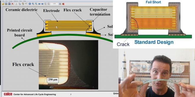

Smd seramik kapasitörler çatlayıp kısa devre olabiliyor.
Kaynak: https://www.eevblog.com/2017/11/09/eevblog-1037-solving-ceramic-capacitor-cracking/
