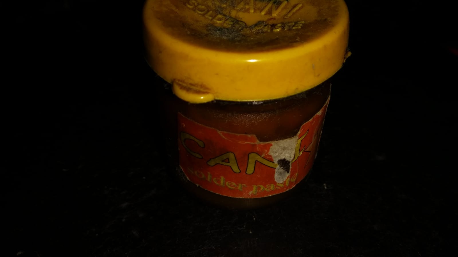

Havya ucum lehim tutmuyor yapabilceğim birşey var mı ?
ben nişadır kullanıyorum.
sorunu lehim pastası çözer hemde 20 yıllık olsada canı ektra marka olsa da iş görür.
Hayır efendim, pasta bu işe yaramaz. Pasta sadece lehim operasyonu sırasında eriyiğin hava ile temasını engeller. Havya ucunun veya lehim yapılacak yüzeylerin temizliği ve lehim tutmasını sağlamak için binlerce yıldır nisadir kullanılır. Son zamanlarda öğrendiğime göre limon tuzu çok güzel iş görüyor. Profesyoneller zaten nişadir kullanıyor. Ama herkesin nişadir satın almasına gerek yok. Her evde bulunabilecek olan limon tuzu çok iyi bir çözümdür.
Merhaba, Sn confickerbelasi, ben çam recinesini izopropil alkol ile eritip pasta olarak kullanmaktayım. Daha önce belirttiğim gibi pasta çeşidi ne olursa olsun havya ucunu temizleyip lehim tutar hale getirmez. Bunun için nişadir ve limon tuzundan başka bir yöntem bilmiyorum. Ama pastanın bu işe yaramadığını biliyorum. Siz nasıl oluyorda pasta ile bu işi basariyorsunuz şaşırıyorum.
plastik eritince onunla da kurtulmaz ben o kadar kirletmiyorum limontuzu herşeye yarar.
