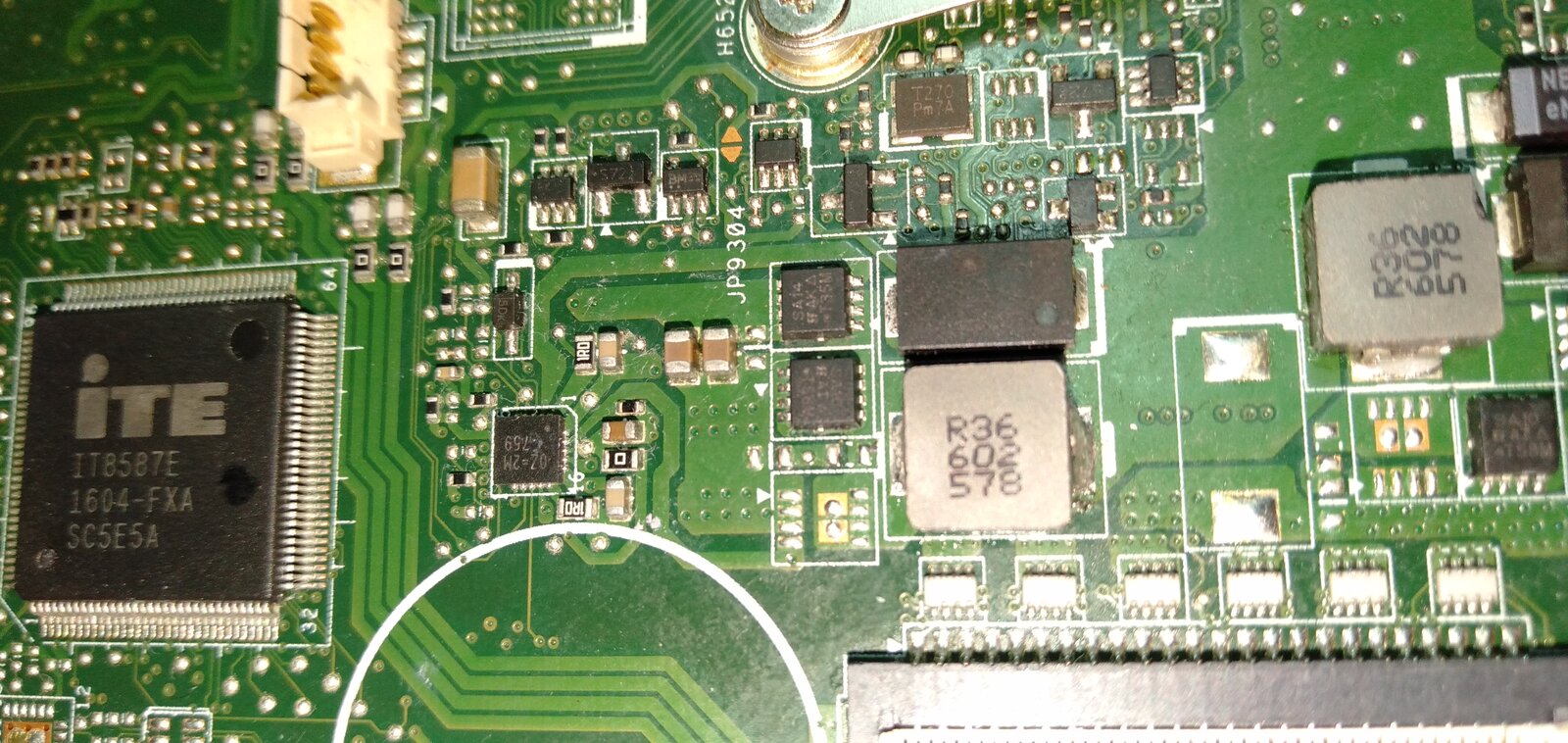

SELAMUNALEYKÜM HERKESE İYİ BAYRAMLAR DİLERİM ŞİMDİDEN...
CASPER C500 NOTEBOOK , STAND BY 3,5VOLT ÇIKMIYOR, 19VOLT HATTI MOSFETLER ,BATARYA ENTEGRELERİ STABİL NORMAL ÇALIŞIYOR.
SORUNUMUZ STAND BY BOBİNLERİNE, 3,5VOLT GELMİYOR,POWER TETİĞİNE DE VOLTAJ GELMİYOR.
BİOS 8. BACAKTA DA 3.3V YOK
İ/O YA BAKIN DEDİLER DE,MOSFETLERİ AÇAN İ/O İMİŞ
İ/O NUN SAĞLAMLIK KONTOLÜNÜ NASIL YAPABİLİRİM?
ŞEMASI DA YOK
DEĞERLİ BİLGİLERİNİZE MUHTACIM,YARDIM EDEN ETMEYEN HERKESE TEŞEKKÜRLER.TEKRARDAN HAYIRLI BAYRAMLAR
Stand by entegresinin kod numarası nedir?
Stand by entegresindeki bobinlerde ölçüm yaptınız mı?

CASPER C500 5. nesilden itibaren aynı model numarası ile üretilmekte imiş. Hangi nesil ürün olduğunu da bilmek doğru şema temin edebilmek için gereklidir.
Ekli dosyayı görüntüle 1068070Z ile başlıyor fotoğrafı buyrun muhsin bey.
Şimdi I/O ya biraz baktım da...
Arıza ITE dense masraflı ve zor bir iş..
ITE8587E-FXA nın fiyatı REFURBISHED (sıfır değil. yenilenmiş) olanları 300-350 TL civarı. Yani başka bir arızalı anakarttan çıkarılmış olan bir çip.
ikinci el çip : Sağlamlığına Güvenilir mi? Bilmiyorum.
Siz her işlemi düzgün yaparsınız da... ikinci el çip kelek çıkar mı, orasını bilmem...
Sonrasındaki işlemler:
1- İTE yi sökebilecek ekipmanınız (sıcak hava tabancası) var mı?
Hiç ITE çip anakarttan çıkarttınız mı? pratiğiniz var mı?
Yeni çip takmak gerekirse, takabilir misiniz.
2- İTE8587E-FXA ikinci el çipe 300-350 TL yi ödeyecek misiniz?
3- İTE8587E-FXA yazılım atılan bir çip, ITE çipi satın aldığınızda , ayrıca çipe yazılım yüklenmesi gerekecek,
Yazılım konusunda; (arşive bakmam lazım. yazılımı belki bulabilirim.)
-programlayıcınız var mı? çipe yazılım yükleyebilecek misiniz?
Bu işlemlerden sonra I/O ya yazılım yüklendiği için yeniden Anakartın Bios flash çipe, yeni bios yazılımı yüklenecek.
Programlayıcınız var mı?
Bunlara "evet" derseniz, size yardımcı olmak isterim.
Tereddütte iseniz konu burada kalsın. Devam etmenin anlamı yok.
Sorun stand by entegresinde ise, entegre değişimi ile halledilir.
Stand by entegre bacaklarında,
Vin: 19V voltajı gözlemleyin
Vreg3: 3V3
Vreg5= 5V dc
EN1 _ 3V dc
EN2_ 3V3 dc
PGOOD=3V3 civarı
VO1 = 5V dc
Entegre de; Yazdığım voltajlar varsa stand by çip sağlamdır. 1 tanesi eksikse, çip arızalı dır.
Bacaklar arası Kısa devre kontrolü yapın, kısa devre varsa çip arızalı dır.
